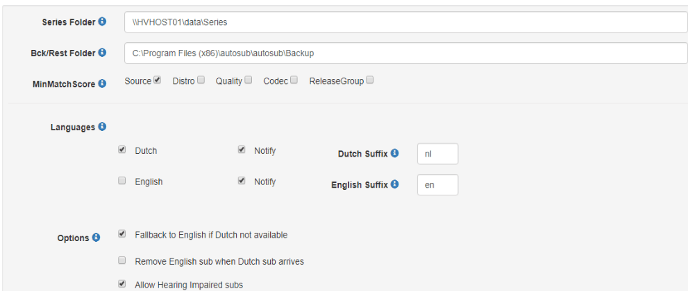

Weet niet of je dat kan instellen
Maar bij een nieuwe config stelt hij codec in als default MinMatchScore.
zou slimmer wezen om source te hebben als default
[ Voor 4% gewijzigd door TRaSH op 30-12-2017 18:52 . Reden: source beter dan codec als MinMatchScore ]

  • DaMoUsYs
  • Laatst online: 06-10 22:04
@Ben(V) bij mij vind ie helemaal niks meer nu ?
eerst had ik nog 1200+ wanted subs.
ik heb alleen source aangevinkt staan
hij geeft dan aan dat hij op de skip list staat (is leeg)
30-12 21:08:12 INF _walkDir    :Young.Sheldon.S01E08.720p.HEVC.x265-MeGusta-Obfuscated.mkv Dutch sub skipped by skiprules
30-12 21:08:12 INF _walkDir    :scanDir:  found in Young.Sheldon.S01E08.720p.HEVC.x265-MeGusta-Obfuscated.mkv so skipped for Dutch subs
30-12 21:08:12 INF _walkDir    :Young.Sheldon.S01E09.720p.HDTV.x264-AVS-Obfuscated.mkv Dutch sub skipped by skiprules
AutoSub is nu ook wel vele malen sneller, waar normaal een rondje zoeken wel een uur kon duren is ie nu in een paar minuten klaar
ow en de verifieer en test knoppen doen het bij mij niet
zitten daar aparte url's achter die ik misschien niet kan benaderen (ivm PiHole)?
[ Voor 19% gewijzigd door DaMoUsYs op 30-12-2017 21:21 ]

  • Ben(V)
  • Laatst online: 17:38
DaMoUsYs schreef op zaterdag 30 december 2017 @ 21:17:
Als je mijn post gelezen had had je kunnen weten dat er nu een functie inzit die voor oude video's minder vaak naar sub's gaat zoeken, omdat toch tamelijke zinloos is dat steeds maar weer te doen.

  • DaMoUsYs
hmm heb nu engels en nederlands aangevinkt, nu komen er wel dingen in de wanted te staan
Check dit en help mee!
  • Ben(V)

  • DaMoUsYs
@Ben(V) AutoSub heeft al mijn missende subs weer gevonden.
Wel een stuk meer dan eerst, moest hiervoor dus wel NL en EN aanvinken.
En ik dacht dat als er te weinig info in de bestandsnaam stond hij er niks mee deed ?
daarnaast is ie ook een stuk sneller geworden
ow en als er al een .srt is wordt die dan ook overgeslagen ?
heb nu een map waar ik er drie srt's heb (".srt" / ".nl.srt" / ".en.srt")
[ Voor 30% gewijzigd door DaMoUsYs op 30-12-2017 23:54 ]
  • Ben(V)
Tja zoals ik al gezegd heb, lees nu eens mijn release notes.
Als je geen NL en geen EN aanvinkt dan vind hij uiteraard niets want dan zoekt hij nergens naar.
Lijkt me tamelijk voor de hand liggend.
Heb je overigens wel behoeft aan Engelse subs?
De subs waar niet voldoende informatie voor is worden nu wel in de "Wanted" lijst weergegeven maar "greyed out" en een "-" in plaats van een "vinkje" in de "search" kolom.
En uiteraard wordt een video overgeslagen waar al een sub voor gevonden is lijkt me toch een basis functionaliteit.
Als je zowel .srt als een .nl.srt hebt dan heb je een keer van extensie gewisseld.
Wat niet erg slim is want dan gaat hij ze allemaal opnieuw zoeken want hij kijkt uiteraard alleen naar de extensie om te zien of de sub al aanwezig is voor een bepaalde taal al aanwezig is.
Als je een .en.srt file hebt dan is dat de Engelse sub.
Kortom lees de documentatie en voor de tooltips (de blauwe bolletjes in je config scherm) en bedenk eerst waar iets voor is voor je zomaar van alles gaat aanvinken of veranderen.
En als je niet begrijpt waar iets voor dient kun je het beter even hier vragen voor het uitvoert en je daarna hier meld met vage omschrijvingen van vreemde effecten.

  • DaMoUsYs
wat is er verkeerd aan die srt in mijn post ?
zo heet de mkv ook uiteraard ?
en ik ben niet aan de extentie geweest, nu niet en nooit niet, hebben altijd op .en en .nl gestaan
Die zonder .en en .nl zijn gewoon mee gedownload
  • Ben(V)
Tja als je zelf niets wil doen.
Het probleem is dat het hier goed werkt en dat ik geen zin heb steeds door pagina's logfile's te ploegen
Maar goed ik zal het werk wel weer doen.
Dus dit staat er in je folder:
Black.Mirror.S04E01.1080p.WEBRip.x264-SERIOUSLY-Obfuscated.mkv
Black.Mirror.S04E01.1080p.WEBRip.x264-SERIOUSLY-Obfuscated.nl.srt
Black.Mirror.S04E01.1080p.WEBRip.x264-SERIOUSLY-Obfuscated.en.srt
En je hebt "en" en "nl" als respectievelijk Engelse en Nederlandse sub extensies staan?
Als ik dat zo neerzet in m'n test omgeving komt er geen enkel naam in de "Wanted" lijst te staan en van die wanted lijst waar deze dan wel instaat.
Dus laat eens een screenshot van je config pagina zien.
[ Voor 3% gewijzigd door Ben(V) op 31-12-2017 17:28 ]
  • DaMoUsYs
Afbeeldingslocatie: https://tweakers.net/ext/f/jQO7xfUDLaHDcv86qYdZqup0/thumb.png
dat heb ik dus gedaan,, zo heeft het altijd gestaan
de EN variant staat er niet tussen
[ Voor 22% gewijzigd door DaMoUsYs op 31-12-2017 17:40 ]
  • Ben(V)
Ok probleem gevonden.
Er is een update
