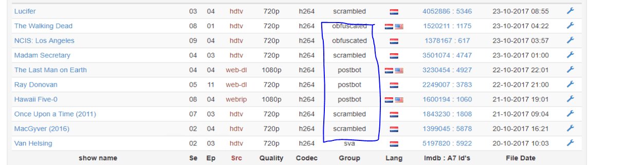

  • Ben(V)
  • Laatst online: 16:30
Dat unkown komt echt niet doordat het woord English in de filenaam staat, maar doordat er geen of een onbekende releasegroup in de naam zit.

Afbeeldingslocatie: https://tweakers.net/ext/f/tlNl8Ak2xmOozYo78xW4Afhv/thumb.png
Hiero, hetzelfde als een paar posts naar boven
Check dit en help mee!

Waaruit trek jij nu de conclusie dat hij verkeerd matched?
Jij laat alleen de wanted lijst zien, dus de analyse van de info uit de videofile naam.

@DaMoUsYs
Ook bij jouw geld het zelfde als bij @Denneke,,!
Zie mijn reactie hier
I think I'm afraid to be happy whenever I get to happy, something bad always happen.
  • Ben(V)
Precies!
Als je minmatch score op alleen source zet dan moet de source matchen en de overige atrributten tellen alleen mee als er meerdere matches zijn.
Dus als er onzin (=niet bestaande releasegroups) in de filenaam staan geeft dat alleen problemen als je de minmatch score releasegroup hebt aangevinkt.
Als je dus een web-dl zoekt en hij vind twee wed-dl versies dan gaat hij kijken of er meer atrributten matchen en kiest degene met de hoogste score.
Die niet bestaande releasegroup zal niet scoren want die naam zal niet bij de sub staan, maar als de sub uploader bijvoorbeeld op Addic7ed dezelfde tekst erbij gezet heeft zal hij wel scoren al is het geen releasegroup.
Dat is nu al meerdere keren uitgelegd, zo moeilijk is het toch niet?
Nee dat snap ik, ik heb ook alleen Src aan staan.
Maar als er 10 subs te downloaden zijn, waar dus ook een sub bij zit die wel zou matchen als de release groep goed zou staan zou hij die pakken omdat hij dan een hogere score krijgt, toch ?
Alleen nu valt er niks te matchen omdat die groep totaal niet bestaat en pakt hij een andere

Zucht hoe moeilijk kan het zijn.
Als autosub iets ziet dat in de filename staat en dat voor een releasegroep aanziet dan staat er niet ook
nog een echte releasegroep in die filenaam en als dat wel zo is dan is daar niets aan te doen.
releasegroepen zijn niet te herkennen aan een bepaalt kenmerk behalve dat ze aan het eind van de bestandsnaam voorafgegaan door een hyphen moeten staan, maar dat is heel vaak niet correct gedaan.
De matching op alle sites behalve addic7ed werkt net zo want als iemand een sub gemaakt heeft voor diezelfde filenaam dan staat die filenaam daar ook en match hij hem daarop al is het geen echte releasegroep.
Maar misschien moet je maar gewoon aannemen dat ik weet wat ik doe en dat autosub echt de beste match maakt die mogelijk is met de beschikbare info.
Als je blijft denken dat het niet zo is moet je hier een video filenaam plaatsen, waar meerdere subs voor te vinden zijn en waar autosub de verkeerde sub bij matched.

aha oke, dat het niet kan is inderdaad ook een antwoord.
wat ik dus bedoel is dat bij deze onderstaande filename, DIMENSION de groep is en niet Scrambled.
Volgens AutoSub is dit nu dus Scrambled, maar als we die er dus af zouden kunnen knippen wordt wel de juiste gevonden
Supergirl.S03E03.720p.HDTV.X264-DIMENSION-Scrambled.mkv
En ik zeg ook nergens dat er iets mis gaat maar zo wordt wel de beste gevonden, of ik snap iets niet helemaal

DaMoUsYs schreef op maandag 23 oktober 2017 @ 16:21:
Is er een mannier om die termen er uit te filteren zodat wel de juiste groep ingevuld wordt ?
Ik check wel alleen op minimaal Src. maar als er dan meerdere beschikbaar zijn zou het fijn zijn als ie de juiste binnenhaalt
DaMoUsYs schreef op dinsdag 24 oktober 2017 @ 09:47:
Dat klopt maar nu wordt er dus verkeerd gematched, namelijk met een releasegroep die niet bestaat
De juiste word toch binnengehaald als je hem op Source hebt staan ?
de HDTV versie is de juiste sub voor die episode.

Maar wat doet autosub dan als hij bijvoorbeeld 2 subs vind voor HDTV ?
hij vindt er bijvoorbeeld een van DIMENSION en een van DEiMOS, dan zou de eerste in mijn voorbeeld een hogere score moeten krijgen, maar autosub weet dat nu niet, omdat deze nu gedetecteerd wordt als Scrambled
[ Voor 49% gewijzigd door DaMoUsYs op 24-10-2017 13:09 ]

DaMoUsYs schreef op dinsdag 24 oktober 2017 @ 13:04:
De releasename laat je dan ook best zoals ze origineel zijn. Ik verander nooit wat aan de namen en dat loopt nu al jaren perfect.
"-Scrambled" zou er simpelweg niet mogen instaan. In principe zouden alle HDTV subs in sync moeten zijn, volgens de scene rules kan er ook slechts 1 release per source/quality zijn
In jouw geval is dan "Supergirl.S03E03.720p.HDTV.X264-DIMENSION" de enige release die bestaat.

hmm oke, dus er zijn nooit 2 groepen die 1 src uit brengen ?

@DaMoUsYs klopt. Releasegroepen moeten dan ook redelijk uitkijken wanneer ze iets posten. Als zij daarmee de eerste zijn, kan het zijn dat ze 'de serie mogen hebben' om te uploaden. ;)

Aha oke, dan maakt het dus inderdaad niet uit

Soms zijn releases qua sync overigens ook gelijk. DIMENSION en KILLERS bijvoorbeeld is eentje die ik mij kan herinneren. Verschil is dan vaak de resolutie, 480p vs 720p bijvoorbeeld.
