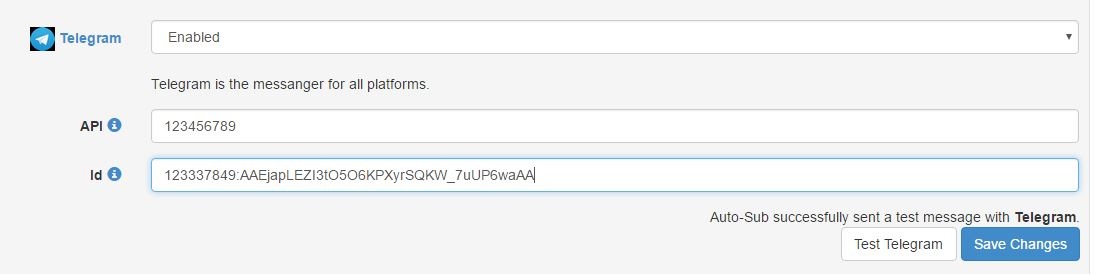

ik heb net de telegram notificatie aangezet via een git pull
maar klopt het dat de API en groupID/userID nog omgedraaid is?
en ik zie dan wel dat er een successvolle notificatie is verstuurd als test, maar ik zie hem niet binnen komen.
Dus iets lijkt niet te werken nog ..(aan mijn kant) uhmmm
0.8.28
in de api heb ik nu 67xxxxx
in de id heb ik nu de hele lange token, maar als ik de github berichten mag geloven zou dat al opgelost zijn in 0.8.26
2016-10-18 07:45:26,129 INFO Notification: Testing Telegram
2016-10-18 07:45:26,130 DEBUG telegram: Notification send to ID: 28xxxx7849:AAEjapLEZI3tO5O6KPXyrSQKW_7uUxxxxx
maar geen bericht in mijn bot .. op mijn phone .. mmm
[ Voor 27% gewijzigd door zeroday op 18-10-2016 08:06 ]

zeroday schreef op dinsdag 18 oktober 2016 @ 07:49:
0.8.28

WeaZuL schreef op dinsdag 18 oktober 2016 @ 10:24:
Bij mij en bij Schumi functioneert telegram zoals verwacht. In het API veld staan bij mij een lange reeks >20 characters bestaande uit cijfers, letters en leestekens. In het ID veld staat bij mij een korte reeks cijfers welke start met een - teken. Zodra je deze config opslaat en vervolgens op de Test knop drukt zou er een test bericht middels Telegram zich aan moeten bieden. Dit is dan icm Autosub versie 0.8.28.
Afbeeldingslocatie: https://tweakers.net/ext/f/jI1HyyygWlk6X16HOHz5H0NW/full.jpg
zo staat het nu (dit zijn niet mijn echte keys, die heb ik 'iets' aangepast
maar dan zie je wat ik heb staan.
Probeer er even achter te komen waardoor dit niet werkt. Ik heb zelfs even een werkende Telegram bot token van Sonarr gebruikt om te zien of het wellicht aan de bot lag..
update..
(nog geen 2 minuten later) nadat ik het toch even omdraaide .. (nadat het vanmorgen eerder niet werkte) ..
....nu werkt het wel ..
Maar dan is het dus vreemd dat in beide gevallen ik een success krijg terwijl dat niet zou mogen ;-)
nu nog alleen de vraag waarom ik 2x een Telegram bericht krijg: zie log

  • Ben(V)
  • Laatst online: 19:33
Wat er op welk veld ingevuld moet worden weet ik niet, de namen komen uit de API documentatie van Telegram. In de versie voor 0.8.27 zijn ze per ongeluk verwisseld, maar dat is inmiddels gecorrigeerd.
Autosub kan niet zien of het bericht aankomt.
Telegram meld niets terug.
Hij kan alleen constateren dat het verzonden is en dat meld hij als success.
Alleen als bijvoorbeeld de website waar de notification heen gestuurd wordt, down is zal hij een failure melden
Ik zal vanavond even kijken waarom hij een telegram twee keer verstuurd.
