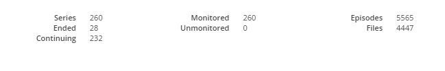

ik kom ze tegen, of er subs voor komen is natuurlijk een 2e .. ik krijg wel wat meer series binnen dan de gemiddelde man/vrouw
en nee, ik zie ze niet allemaal, maar wel probeer ik zoveel mogelijk aflevering 1 te kijken om een mening te vormen. En dan nog kom je in de loop van het jaar series tegen die je al 3 jaar over het hoofd hebt gezien ..
