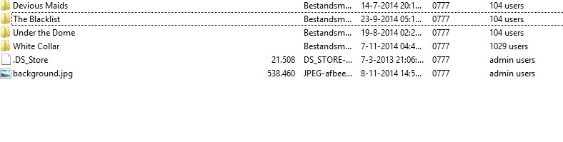

Sinds kort krijg ik deze melding: downloadSubs: Could not write subtitle file. Permission denied? Enough diskspace?
Ruimte is er genoeg maar schijnt dus een permissie probleem te zijn. Hoe los ik dit op?
edit: ik krijg ook wel hele rare users erbij die ik zelf nooit aangemaakt heb. Ik download via nzbdrone
Afbeeldingslocatie: http://tweakers.net/ext/f/jCCnJbF8cHhF8ymSs7D2tVDl/full.jpg
[ Voor 31% gewijzigd door Deef_K op 12-11-2014 17:43 ]
  • Ben(V)
  • Laatst online: 20-10 17:57
Even aangenomen dat je autosub op een Synology Nas draait.
Je moet de groep "users" ( of gebruikers als je Nederlands hebt) schrijfrechten geven op die folders.
Autosub draait onder en hidden user ds daar kun je geen rechten aan geven, maar hij is lid van de groep users. Dus via de groepsrechten kun je dit regelen.

  • Deef_K
  • Laatst online: 21:53
@Ben(V)
De users hebben lees en schrijfrechten op de video map maar ik blijf een permission denied krijgen. Heb je misschien nog een idee?
edit: wanneer ik via nzbdrone een nieuwe serie toevoeg worden de rechten hier niet goed voor neergezet. Hoe pas ik dit aan?.
[ Voor 74% gewijzigd door Deef_K op 13-11-2014 11:28 ]
  • Morpheusk
  • Laatst online: 07:48
Neefdave schreef op donderdag 13 november 2014 @ 11:03:
@Ben(V)
Ik merk nu ook pas op dat inderdaad nzbdrone de rechten niet goed zet bij het aanmaken van nieuwe mappen. Als je de permissies van een map bekijkt dan zul je zien dat dat alleen de "Owner" schrijf rechten heeft en de "Group" en "Others" deze permissies niet meer hebben, zoals bij sickbeard wel het geval was.
Wanneer je dit handmatig aanpast in filestation worden subs weer zonder problemen gedownload.
[ Voor 6% gewijzigd door Morpheusk op 15-11-2014 10:12 ]
