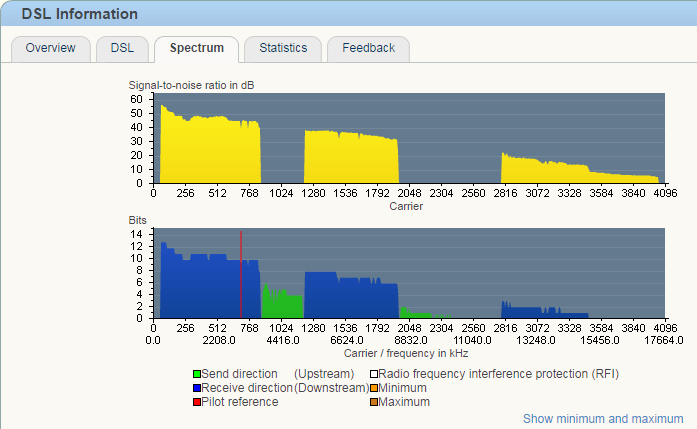

Je kunt nog een beetje tweaken met de settings in 't Fritzbox modem, door de knopjes voor Kwaliteit/Snelheid wat te variëren. Maar dat geeft kans op een instabiele lijn en waarschijnlijk weinig winst.
Wanneer ze je profiel aanpassen naar 17a, kan je nog iets meer halen, maar aangezien je nu al redelijk ver van de centrale zit vermoed ik niet dat dat heel erg veel winst zal leveren.
Wel apart trouwens dat je DSLAM "maar" 27/3 aangeeft als maximum, maar dat kan natuurlijk ook samenhangen met het 8b profiel en dat het Telfort is. (andere profielen dan KPN vermoed ik)
Maar goed, je attainable komt daar niet aan, dus je zult niet beperkt worden door die max.
Enige zaken die nog zouden kunnen helpen zijn:
- Profile 17a
- Vectoring
- Dual-link (of hoe het maar ook heet dat je 2 aderparen gebruikt)
- verhuizen.
Alleen die laatste optie heb je zelf in de hand. De rest niet en ik vermoed dat je niet veel meer kunt doen om het te verbeteren.
Een goedkope voeding is als een lot in de loterij, je maakt kans op een paar tientjes korting, maar meestal betaal je de hoofdprijs. mijn posts (nodig wegens nieuwe layout)

Medic schreef op donderdag 02 oktober 2014 @ 14:17:
Op advies van user TD-er heb ik een tijdje terug een FRITZ!Box 7490 geregeld.
Dit werkt in elk geval al beter dan de;
ExperiaBox V8 (verre van gebruiks vriendelijk, vrijwel onmogelijk om poorten te openen...)
en de
P-2812HNU-F1 (inmiddels ontzettend brakke firmware, zorgt voor onstabiele lijn en onstabiel Wifi)
die ik kreeg van Telfort.
De 7490 traint het modem sowieso bijna 7 mb hoger in :)
ISRA zit in de meterkast, met een zwarte geteerde kabel, maar daar doet geen aderpaar het op.
ik heb er nog 1, in de woonkamer, zo'n "dopje", met blauw gevlochten draad erin, oranje-wit aderpaar werkt wel, rood-blauw niets.
Vanaf daar een CAT5E gekrimpt naar RJ11, 11CM, direct in het modem
Dit gaf ook al verbetering ten opzichte van de standaard kabel.
Mijn waardes zijn;
VDSL2
Max. DSLAM throughput kbit/s 27008 3080
Min. DSLAM throughput kbit/s 3488 64
Attainable data rate kbit/s 23462 1496
Current throughput kbit/s 23306 1367
Signal-to-noise ratio dB 6 6
Bitswap on off
Line attenuation dB 25 11
Profile 8b
Kan ik nog iets verbeteren?
Of is dit echt het hoogst haalbare voor Bedum (9781CC)?
1. Hoever zit je van de wijkkast / centrale af?
2. Is er bij jou bonding beschikbaar? Bonding is theoretische verdubbeling van je snelheid.
3. Heb je de meest recente firmware van de FritzBox geinstalleerd? Indien nee, dan heb je nog geen ondersteuning voor vectoring. Met vectoring zul je nog meer snelheid kunnen halen.
Overigens vind ik die upload wel erg laag voor VDSL

Hoi TD-er,
bedankt voor je reactie, helaas zijn de dingen die je opnoemt niet dingen waar ik iets in kan wijzigen, dus dan wordt het toch binnenkort overstappen naar Ziggo.
Verhuizen ligt niet in de planning binnenkort, of de boel moet al instorten na nog wat aardbevingen ;)
Beste timmie1,
1. De afstanden variëren wel wat, maar net welke website je pakt, BBned zei vorig jaar 1205 meter, het modem (p2812-HNU enz) zei 1104 meter en ik heb ergens een website gehad die 1400 meter zei...
2. Pair bonding is beschikbaar, maar dan moet ik overstappen op KPN, en dat is niet mogelijk, ik loop nog tot 17-2-2015 bij Telfort
3. ik heb de meest recente firmware, maar er is geen VVDSL in Bedum, dus dat maakt sowieso niet uit.
Dank voor jullie blik op mijn resultaten!

Nou, dat instorten zit er ook nog niet echt in... Ik woon hier op nog geen 1000m van het epicentrum van afgelopen dinsdag en de bestaande scheuren in 't pleisterwerk zijn momenteel zelfs onzichtbaar doordat de muren weer naar elkaar toe zijn bewogen ;)
Maar wel 50 Mbps VDSL in 't aardbevingsgebied ;)

Vaak zit het tegen en soms zi
Ik heb geen idee hoe ver ik van de centrale woon, wat mij opvalt en dit had ik ook al met ADSL2(+) is dat mijn snelheid naar verloop van tijd zakt.
Aan mijn setup verandert niets, kabels, modem zijn gewoon hetzelfde in de huidige situatie.
In de tijd dat ik ADSL2+ had begon ik met 18/1mbit na een jaar was dit afgezakt naar 12/1mbit en ik had last van een klapperende lijn terwijl dit problem zich niet voordeet in het begin, andere modem (Thompson 810?) En na 2 jaar moest ik blij zijn dat ik nog 8/1 haalde.
Toen kwam VDSL, Fritzbox 7340 gekregen, voila 55/5mbit!! Heerlijk was dit, ik kreeg toen later wat problemen maar dit had ik zelf veroorzaakt kwam ik later achter, XS4ALL heeft me toen wel een nieuwe modem opgestuurd Fritzbox 7360.
Nu zie ik dat mijn snelheid alweer gezakt is van 55/5 naar 49.5/5
Max. DSLAM throughput kbit/s 52000 5224
Attainable data rate kbit/s 49571 24112
Current throughput kbit/s 49456 5223
Het bizarre is dat er bij Max. DSLAM throughput eerst 55000 stond en dat nu ook gezakt is, helemaal in het begin waren mijn up en down zelfs hetzelfde. 55000/55000.
Ik wil gewoon glasvezel en van dit hele koper gezeur af, helaas is er pas sprake van dat het in 2018 geleverd gaat worden.

prutser001 schreef op donderdag 02 oktober 2014 @ 22:14:
Dat klinkt alsof jij wel voordeel zou kunnen hebben van Vectoring.
Namelijk dat er meer buren op xDSL zitten binnen dezelfde kabel-bundel.

TD-er schreef op vrijdag 03 oktober 2014 @ 18:45:
N.a.v. dit stukje vraag ik me af, ik zit voor 80 à 90% van de afstand straks zonder enkele DSL-stoorzender in mijn kabelbundel. We zitten aan een bundel van 6 aderparen met naast onze DSL alleen 1 paar PSTN van de buren. Betekent dat dat ons DSL-signaal dus bijna geen ruis te verduren krijgt? En heeft Vectoring dan nog wel enige zin als er al bijna geen crosstalk en dus geen ruis is?

Even voorop gesteld dat ik 0 praktijkervaring heb met vectoring. Alles wat ik ervan weet heb ik ook alleen maar van "me inlezen in de materie".
Maar goed, met die kennis zou ik zeggen dat je bij een kabelbundel met geen tot vrijwel geen andere DSL-gebruikers vrijwel geen winst zult hebben van vectoring.
Er is alleen wel 1 maar... Theoretisch is het ook mogelijk dat de aanwezige ruis op de lijn, die niet veroorzaakt wordt door systematische ruis van andere DSL-signalen, in kaart gebracht kan worden en toch kan bijdragen aan een snelheidswinst bij gebruik van vectoring.
In alle soorten ruis heb je namelijk 2 soorten ruis:
- echte ruis
- systematische ruis.
Die laatste kun je vaak wel in kaart brengen (afhankelijk van de toepassing) en dat gebruiken om de signaal-ruis-verhouding te verbeteren.
Dit soort spectrale signalen kan ik me vaak het beste voorstellen door het signaal van een camera-sensor voor te stellen.
Elke baan met pixels stelt een frequentieband voor en de hoeveelheid bits per pixel is een mooie maat voor hoeveel data je over je lijn heen krijgt. Een andere pixel in dezelfde baan, is de DSL-data van je buurman. Dus X-richting is frequentie, Y-richting is aantal aders in je kabelbundel.
De kwaliteit kun je je dan voorstellen als hoeveel ruis je in je plaatje ziet.
Bij camera-sensoren heb je altijd gewone ruis en systematische ruis. Neem maar eens een plaatje van een donkere ruimte en ga in de Gimp met de treshhold slider spelen. Op een bepaald (laag) niveau zul je zien dat je patronen kunt herkennen van lijnen en vlakken. Dat heeft er mee te maken dat bij het resetten van een pixel, je nooit tot exact hetzelfde punt reset. (als analoog signaal bekeken)
Maar nu wil het geval dat voor elke individuele pixel dat niveau wel redelijk constant is.
Dus reset alle pixels, neem gelijk een beeld, belicht alle pixels, neem nog een beeld en trek beide beelden van elkaar af en je hebt een foto vrijwel zonder systematische ruis.
Bij camera-sensoren is het ook nog eens zo dat pixels die in dezelfde baan zitten, vaak invloed op elkaar uitoefenen. Dit door stroompjes die erlangs lopen. Dus een helder belichte pixel heeft elders ook invloed op het beeld.
Dat laatste is nu precies wat Vectoring ook doet voor het DSL-signaal.
De zender in het straatkastje "weet" precies op welke draden (pixels) een bepaald signaal komt te staan wat invloed zal hebben op de naburige aders. Zeg maar je schijnt met een laser op 1 pixel van een camera sensor en dan weet je welke andere pixels daardoor beïnvloed worden.
Die ontstoor-informatie wordt ook meegezonden en de ontvanger kan dan beter het echte signaal onderscheiden.
Maar, zoals ik al zei, die informatie bestaat dus uit een dynamische component en uit een statische (de systematische ruis).
De dynamische component komt van "je buren" en de statische is karakteristiek voor jouw lijn.
Je zal ook nog een derde component hebben, een hysteresis, maar ik vraag me af of men dat wel mee zal nemen. (in het kort; effect van jou op je buurman zal anders zijn dan van je buurman op jou)
Kortom, zelfs al heb je geen "buurdata" die ruis veroorzaakt, dan zal je alsnog de statische component kunnen gebruiken voor de ruisfiltering. De winst zal alleen mnder groot zijn, omdat er gewoonweg minder te halen valt...
Zo dat was even een korte cursus signaalverwerking in Jip-en-Janneke taal ;)

Volgens mij ontstaat er gewoon altijd natuurlijke ruis op lange afstand en wordt met vectoring deze natuurlijke ruis onderdrukt / verminderd waardoor je hogere snelheden krijgt.
Je hebt soieso een eigen telefoonlijn naar je huis en die staat los van andere lijnen in de wijkkast.
Ik ben i.i.g. van 50 mbits voor vectoring na 80 mbits gegaan met vectoring. (zonder bonding) (op een afstand van 900meter) .
Dus ik ben ervan overtuigt dat het zeker werkt. _/-\o_ _/-\o_ _/-\o_

supayoshi schreef op vrijdag 03 oktober 2014 @ 22:55:
Van 50Mbit naar 80Mbit zonder bonding op 900meter? No kidding?
Ik zit op 1000m en ze geven een snelheid van 28Mbit met VDSL2 zonder vectoring max.
Nu is die max. van KPN in huidig geval wel erg conservatief want ipv 7Mbit haal ik nu ruim de 11.
Maar van 50Mbit naar 80Mbit kan toch nooit?

Bedankt voor je uitleg, erg interessant! :P Ik denk het technische gedeelte nu wel redelijk te snappen.

In een aantal reacties wordt het plaatje van het spectrum van een VDSL-verbinding getoond. Hieronder staat een schermafdruk van het spectrum van mijn DSL-verbinding. Het grootste verschil met de andere plaatjes is de dip in het eerste 'blok'. Info over mijn DSL-verbinding is: DSL ready, 70,4 Mbit/s, 8,4 Mbit/s.
Zou iemand mij kunnen uitleggen wat dat betekent en of die dip (negatieve) gevolgen heeft voor de verbinding?
Afbeeldingslocatie: http://i57.tinypic.com/1zb9m9w.jpg
  • TD-er
  • Laatst online: 30-10 08:49
TD-er
Zolang je attainable hoger is dan het abonnement, zal je er geen nadelig effect door ondervinden.
Echter die dip is wel een indicatie van een "probleem" met je bekabeling.
Is niet echt een probleem, omdat je er letterlijk omheen kunt werken. Maar je verliest daar wel wat in je attainable snelheid.
De dip op een specifieke frequentie kan komen door een externe stoorbron (2 MHz in jouw geval), of een knik in je kabel.
Kabel die een knik maakt (scherpe hoek) kan moeite hebben met bepaalde specifieke frequenties. Maar meestal is dat hogere frequenties.

Die dip is normaal, zie ik op al mijn lijnen met fritzboxen :)

@ROMiJo: weet je toevallig of je VDSL verbinding vanuit een straatkast (buitenring) geleverd wordt?
Ik heb wel eens vernomen dat een gedeelte van het frequentiespectrum gedempt wordt, bij VDSL verbindingen geleverd vanuit deze straatkasten. Dit om de werking van andere DSL verbindingen die nog vanuit de 'oude' telefooncentrale worden geleverd te kunnen waarborgen.
Maar misschien dat iemand anders daar meer over weet :)
  • RadioAir
  • Laatst online: 20:10
Hangt af van de DSLAM. Bij de Broadcom op VVdsl is het normaal :)
  • TD-er
TD-er
Een filter om traditionele ADSL-verbindingen te waarborgen, klinkt ook geloofwaardig, gezien de vorm van de dip.

Sinds gisteren zag ik opeens de volgende theoretisch snelheid ingetraind in mijn modem (1 ader) :)
Afbeeldingslocatie: http://i59.tinypic.com/14cb72v.jpg
Hiervoor zat ik op 8399 upload en 83299 download snelheid waarvan ik 6 mbit / 56 mbit daadwerkelijk van haal omdat dit de max ingestelde snelheid op het vlan en radius server van mijn provider Tele2.
Na navraag bij KPN zijn blijkt dat ze ook voor consumenten met 100 mbit profielen aan het testen zijn :). Dus dat zal bij de meeste mensen die VVDSL al hebben binnenkort ook te zien moeten zijn op hun modems. Ik zit zelf 400 meter van de straatkast.
[ Voor 17% gewijzigd door Dbm12 op 13-11-2014 06:49 ]

Dbm12 schreef op donderdag 13 november 2014 @ 06:46:
Ziet er goed uit, ik wist niet dat Tele2 ook verbindingen via de (VVDSL) straatkasten van KPN leverde. Welk type modem levert Tele2 tegenwoordig?
Same here. Ik haal nu 95Mb down bij een speedtest en 20Mb up. 11.3MB/sec met downloaden. Heerlijk!!
