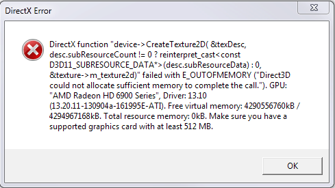

Ik weet niet of ie al vaker is langsgekomen hoor, maar ik heb sinds het begin van de closed beta niet kunnen spelen.
Als ik het spel opstart crasht het spel meestal binnen 10 seconden na het spawnen met een DirectX-error, en wel de volgende:
Afbeeldingslocatie: http://tweakers.net/ext/f/f93xbl63zTnEYJ1t2jXSxroA/full.png
To state the obvious: Nee, m'n VRAM is niet het probleem. Ik heb een HD6950 2 GB en dat moet ruim voldoende zijn.
Na de laatste patch is het nog niet opgelost en ik heb zowel Catalyst 13.10 als 13.11 beta geprobeerd. Ook heb ik Punkbuster up-to-date.
[ Voor 13% gewijzigd door Compizfox op 13-10-2013 00:39 ]

Compizfox schreef op zondag 13 oktober 2013 @ 00:38:
In de map van BF4 zit een bestand om handmatig DX te installeren/updaten.
En jij hebt wel een 64bit windows mag ik aannemen.
of is het misschien een optie dat er een conflict is tussen je Amd kaart en de GFX uit de processor ?
