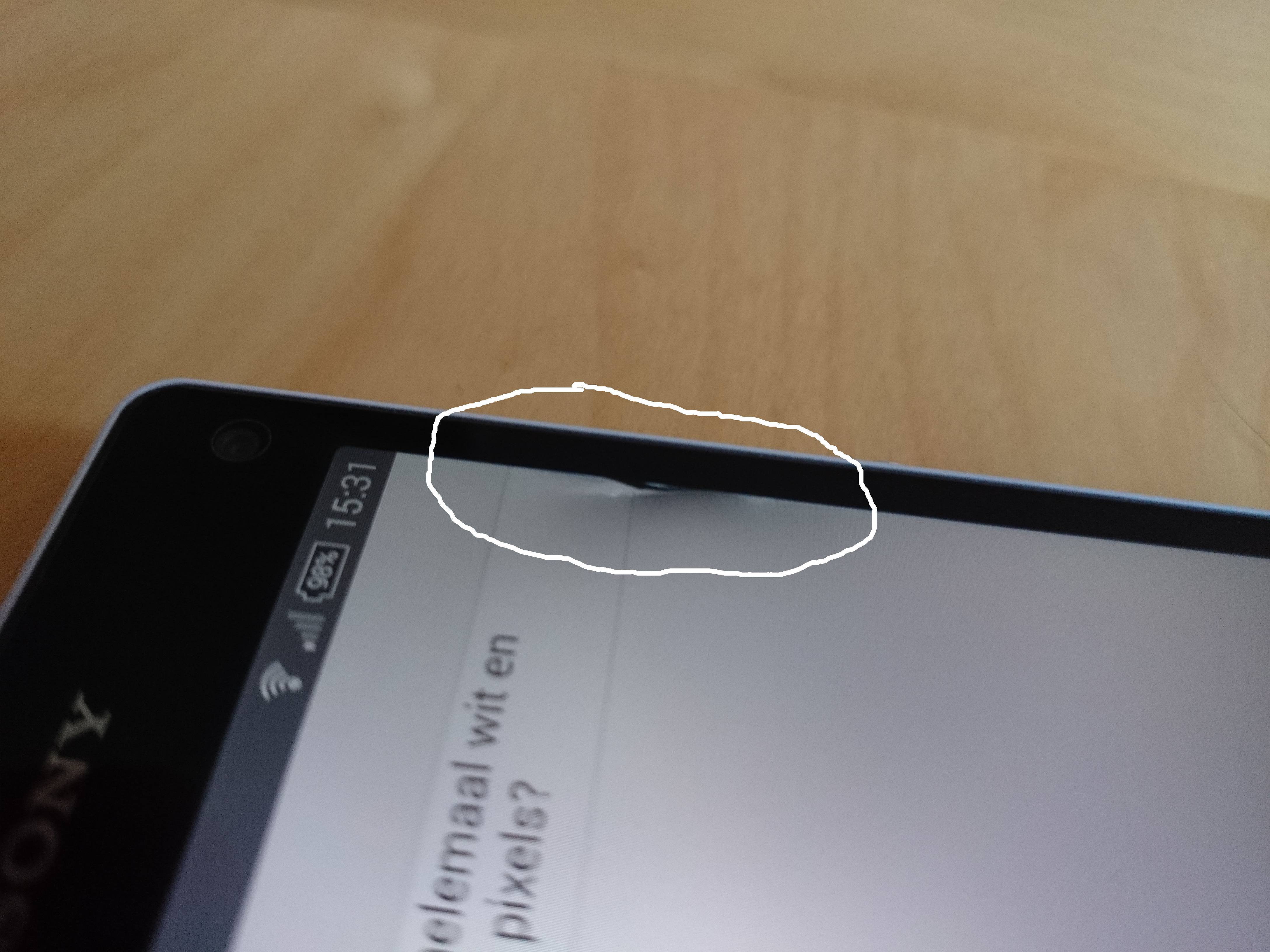

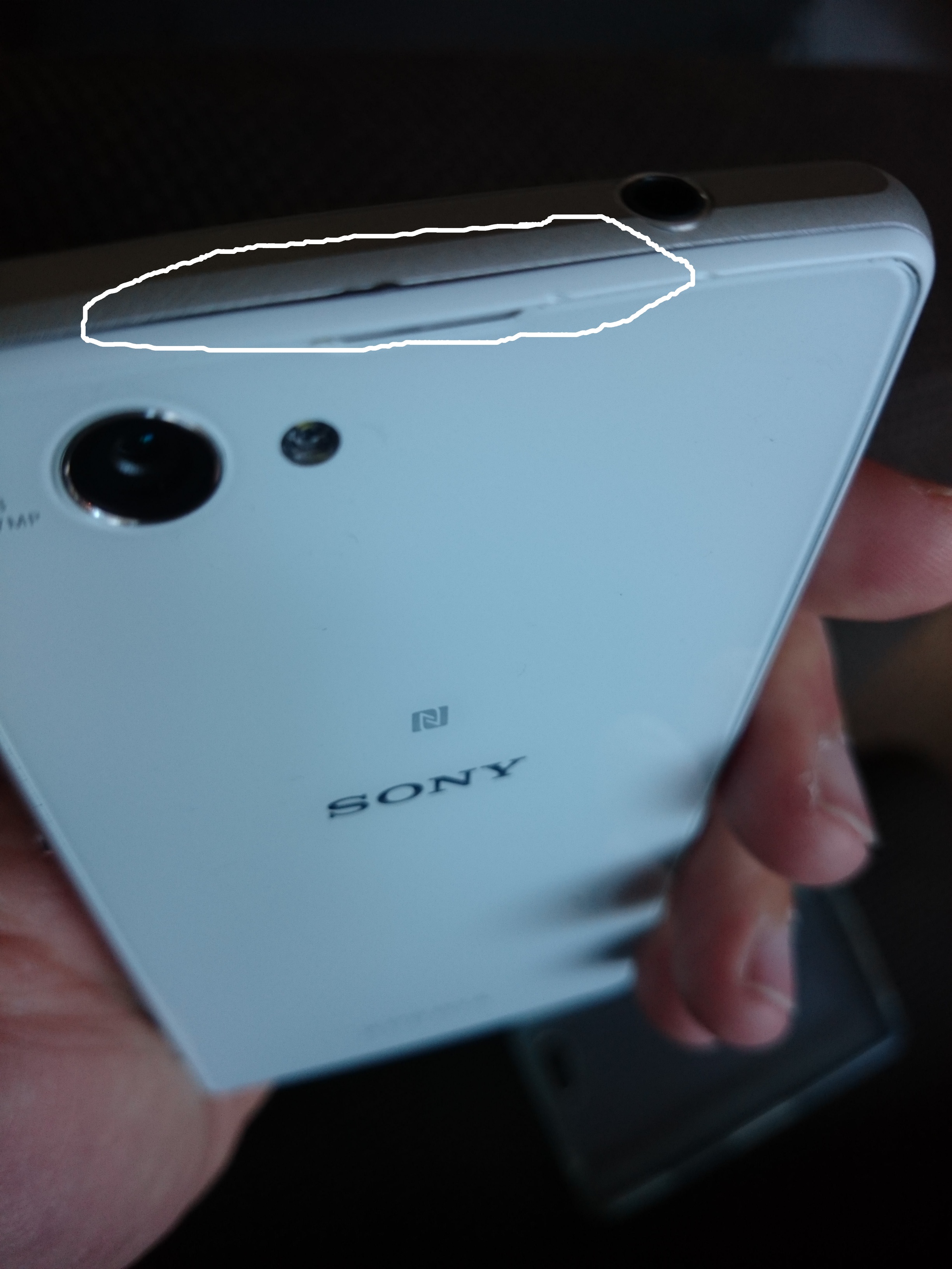

eymey schreef op woensdag 05 november 2014 @ 09:42:
Ziet er goed uit :). Hoewel het natuurlijk wel altijd de vraag is of het ook net zulke goede kwaliteit is als bij Laut :)
Ook jammer dat ook deze verkoper weer met geen woord rept over eventuele uitsparingen voor de magnetische connector.
Trouwens, op die fiets: Mijn vriendin heeft sinds een maandje ook een Z1 compact (een witte). En waar div. kabels en een dock op mijn z1c perfect werken met de magnetische connector is er op haar telefoon echt geen enkel product dat hem goed laat laden. In alle gevallen loopt hij, ondanks dat de laad indicator wel aan gaat, gewoon leeg (en wordt warm).
Meer mensen met die ervaring m.b.t. hun connector? M'n vriendin vindt het niet belangrijk genoeg om haar telefoon er weer een paar weken kwijt voor te zijn. Maar ik kan het niet uitstaan :P.
Toch even een opvolging van mijn eigen eerder gedane post m.b.t. de witte Z1c van m'n vriendin:
Het apparaat lijkt toch meer vage kuren te hebben dan alleen maar een slecht werkende magnetische oplaadconnector:
* Een week terug had m'n vriendin voor het slapen gaan haar Z1c gewoon netjes uitgezet. Ook niet aan de lader gehangen ofzo. Ze wilde alleen energie besparen. 's Ochtends kreeg ze hem echter met geen mogelijkheid meer aan. Ook niet met de 'volume + power ingedrukt houden' truc. En aan de lader hangen leverde alleen 3x knipperen van de notificatieled op. De rode resetknop bracht uitkomst.
* Bij het laden (aan de micro usb uiteraard) gaat het toestel zich erg vreemd gedragen. Dit merkten we gisteren in de auto bij het navigeren. Hij gaat heel spastisch wisselen tussen allerlei schermen/apps, waaronder een geheel zwart scherm met alleen een blauw digitaal klokje. Het lijkt alsof het touchscreen compleet 'bezerk' gaat.
Pfff, m'n vriendin heeft dus wel pech met haar toestellen. 1,5 jaar moeten werken met een crappy Samsung Galaxy ace 2, daarna een Xperia SP die niet wilde deugen en nu weer een slecht exemplaar (schijnbaar) van de Z1c.
Hopelijk wil Coolblue ook in dit geval weer service verlenen :)

Hier vanavond ook besloten om de witte Z1 compact van m'n vriendin naar Coolblue te sturen voor reparatie:
* Laden via de magnetische connector lukt met geen enkele lader (terwijl mijn zwarte Z1 compact het op alle magnetische laders goed doet). Telefoon loopt zelfs leeg en wordt warm.
* Op sommige USB-laders en soms ook op de originele Sony lader raakt het toestel soms compleet in de war en gaat 'rare dingen' doen (wederom doet op dezelfde laders mijn telefoon het prima).
* Als m'n vriendin 'm wil uitschakelen gaat ie ongeveer de helft van de keren vanzelf weer aan en komt in een soort permanente en energie slurpende boot loop terecht waarbij hij steeds het Sony logo toont (het paarse opstartscherm komt niet). Pas na een forced poweroff gaat ie normaal booten.
Een complete factory reset + herinstallatie via PC Companion mocht niet baten.
Wel jammer, m'n vriendin heeft tot nu toe wel pech met telefoons :(

Zijn er hier nou eigenlijk meer mensen die het idee hebben dat Z1C's in andere kleuren dan zwart (voornamelijk de witte) meer problemen hebben dan de zwarte?
Ik ken nu 3 mensen met een zwarte Z1c, mezelf incluis, die geen enkel probleem hebben.
En ik ken wel 4-5 mensen die een witte hebben met allemaal vage problemen, inclusief m'n vriendin dus.
Persoonlijk ken ik iig niemand die twevreden is het zijn/haar witte Z1c.
Vandaag is die van m'n vriendin overigens bij Coolblue geärriveerd. Ben benieuwd wat ze vinden en of ze 'm naar Sony gaan sturen.

Zojuist hebben we de witte Xperia Z1 compact van m'n vriendin terug gekregen van Coolblue, na 'reparatie'....
Het probleem waarvoor we hem terug hadden gestuurd is inderdaad verholpen. Maar en passant hebben ze bij Teleplan het toestel flink mishandeld / slordig weer in elkaar gezet :(
Xperia Z1 compact reparatie beschadigd

Vervelend! Maar Coolblue kennende gaan ze dit netjes voor je oplossen.
