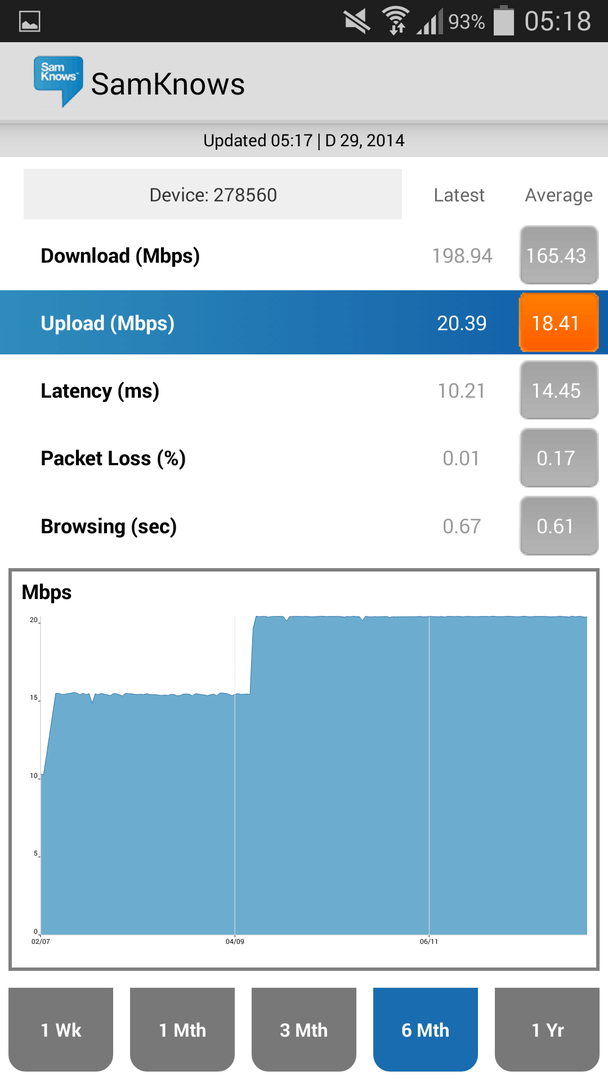

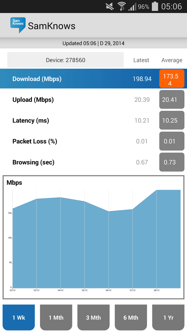

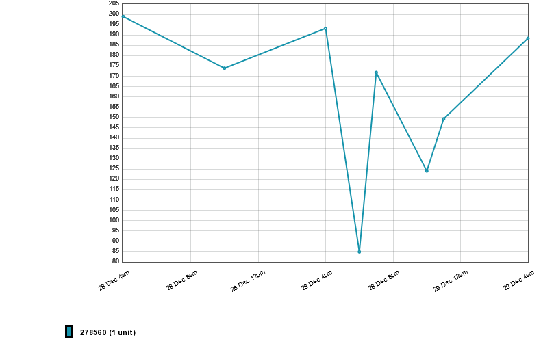

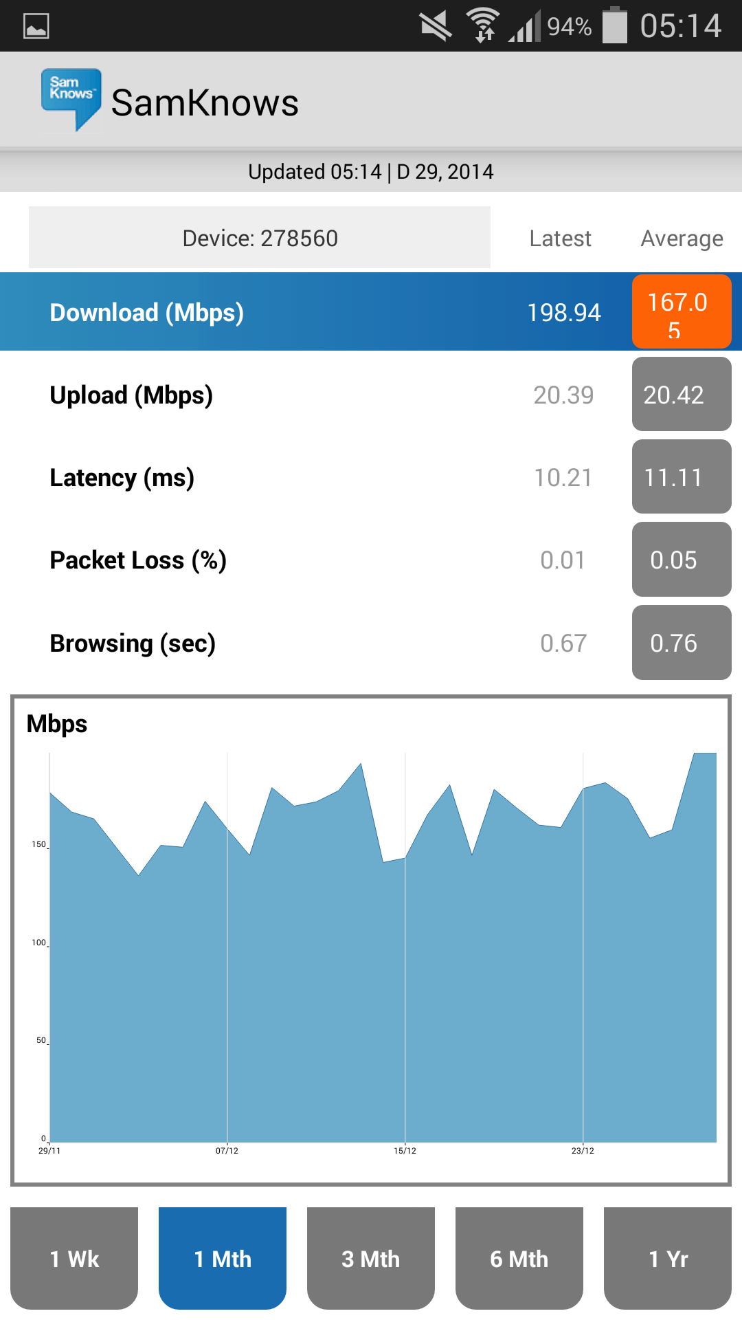

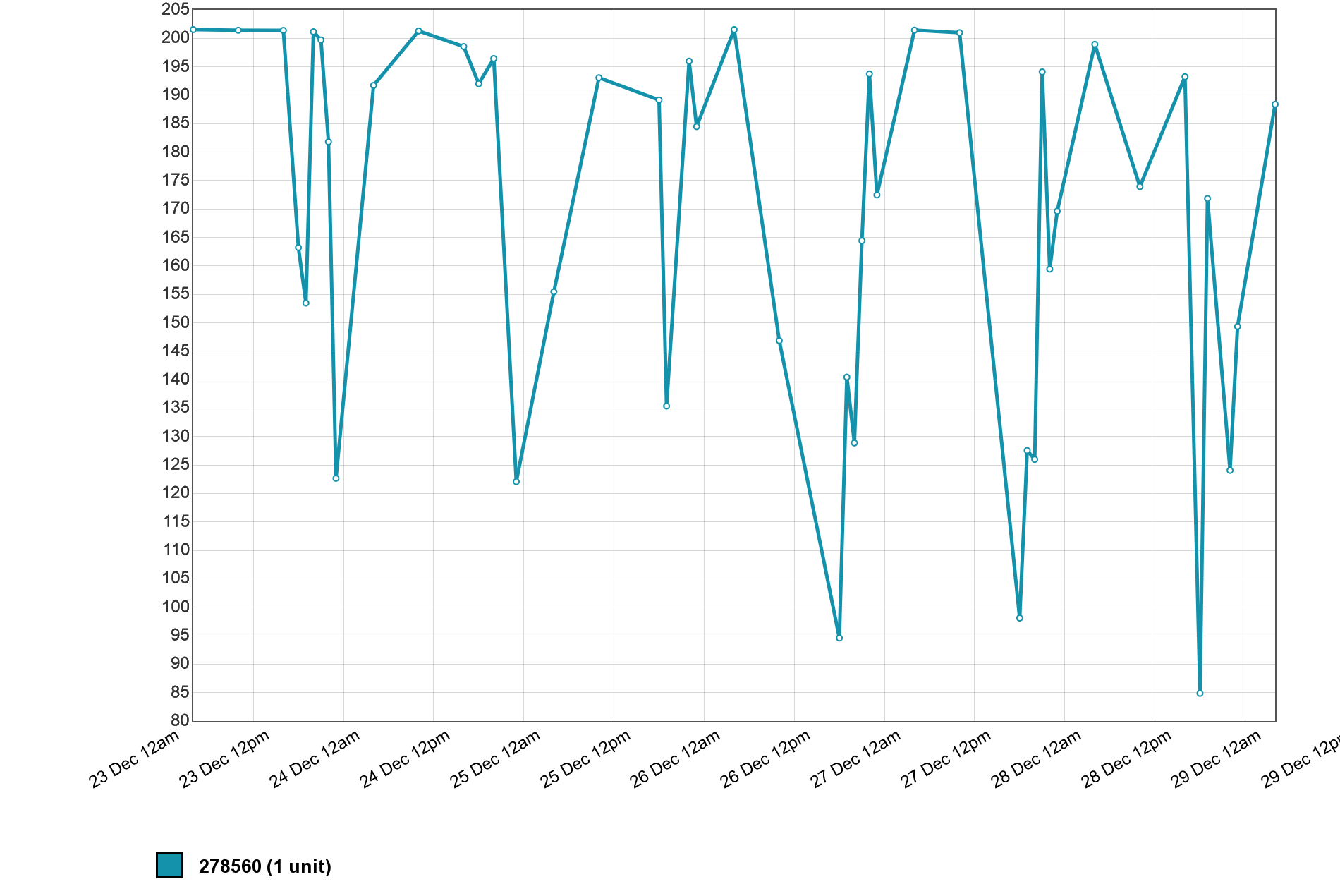

Is het nu zo druk op het netwerk ?
Ik haal amper 100 terwijl ik 200/20 heb.
Upload is wel gewoon 20
Ziggo speedtest: 87Mbps/20Mbps
KPN Speedtest: 64Mbps/ 20Mbps
UPC: 116Mbps/20Mbps
Ookla: of speedtest.net: 86Mbps/21Mbps
Als dit inderdaad klopt en dat het druk is, heeft UPC gewoon een probleem cq capaciteit te kort volgens mij.
[ Voor 54% gewijzigd door MarElo op 28-12-2014 23:55 ]
Zou kunnen dat er congestie is. Ik doe soms een reboot van de modem/router. Helpt wel eens

Kan miss aan samknows liggen maar sinds ik upc 200/20 heb haal ik zelden 200 down. Up is niets van te zeggen dat is perfect.
down week
Op maand basis zie pas hoe slecht het gaat.
down maand
Down laatste half jaar.
down half jaar
Up laatste half jaar. Die is perfect had 10 daarna kort 15 omdat mijn down 150 was daarna 20 toen 200/20 werd dit klopt aan de hand van pakket upgrades van upc.
up half jaar
Aan wie ligt het... samknows of upc? Doe ik speedtest dan haal ik 200/20 maar ook niet altijd.... dat kan weer ook net de site liggen. In elk geval zal ik samknows is contacten. Wat mij ervaring met verleden is. Heb je hoogste pakket dan haal je vaak niet 100% wat je afneemt.
Plaatjes zijn gefixt. Ook meteen via web portaal een dag meeting image geexporteerd
dag meeting
en een meeting van de week
week meeting
CSV export to HTML
Opstelling is Modem > Samknows > Router > rest of mijn netwerk.
Hoe werkt samknows? Ga ik data verbruiken dan meet samknows niet. Verbruik ik niets dan doet samknows aantal keer per dag een meeting op de kabel.
[ Voor 180% gewijzigd door RobbyTown op 29-12-2014 11:01 . Reden: plaatjes zijn gefixt en extra plaatjes en export ]

Afbeeldingslocatie: http://www.speedtest.net/result/4077822015.png
Afbeeldingslocatie: http://www.speedtest.net/result/4077830672.png
Afbeeldingslocatie: http://www.speedtest.net/result/4077833340.png
Afbeeldingslocatie: http://www.speedtest.net/result/4077835408.png
Met samknows heb ik ook kwakkelsnelheid. UPC gebeld. Blijkbaar elke dag om 11 uur geen signaalmeeting naar UPC. Heb al een ander modem, alle kabels verwisseld het blijft ellende.
Blog - Glasnet status (privé log) - Nette LAN - RIPE Atlas Probe - Globalping Probe
