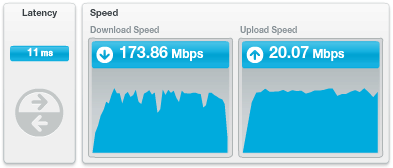

  • Laatst online: 22:23
UPC wordt met de dag trager in Amsterdam en Zaanstad.
Op speedtest.net haal ik nu nog maar 20mbit down en 17mbit up.
Op een 200/20mbit abbo. Bij een kennis van mij is het ongeveer hetzelfde.
Diep en diep triest.
En ja op http://www.upc.nl/speedtest/ is het ook een drama:
Afbeeldingslocatie: http://x264.nl/speedtest-upc-2014-11-16-2215.jpg
En ja, modem gereset, router gereset, bedraad internet en computer opnieuw opgestart, win8.1
En ja, heel vroeg in de ochtend is de snelheid wel goed, dus capaciteit probleem.
Zo duur en dan nog zo slecht.

Afbeeldingslocatie: http://i.imgur.com/Wx5cC6P.png
Hier ook niet de volle speed
