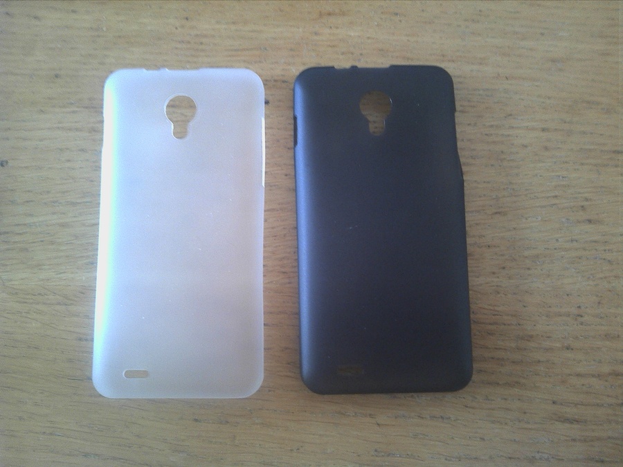

[F2]
[afbeelding] [afbeelding]

Wel kan ik alvast melden als korte hands on dat ie met deze bumpercase beter aan voelt want het is tenminste stroever en niet zulk glad kunststof/plastic materiaal.

Keuzes, keuzes....
