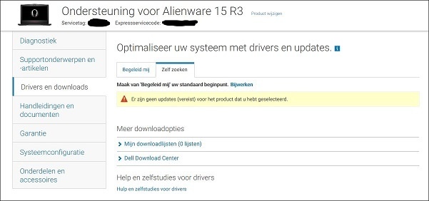

Welke BIOS versie draai je? Ik zit nog op 1.0.8. Bij de nieuwe 1.1.6 versie wordt de Alienware Dominator ondersteuning genoemd, maar deze software is nog niet uit volgens mij. Wat me verder opvalt is dat de 1.0.9 versie niet meer op de Dell site staat.
  • Vis
  • Laatst online: 03:09
Vis
PatrickC schreef op donderdag 13 juli 2017 @ 22:50:
Ik zit nog op 1.0.14
Zie dat er idd een nieuwe is, maar die heeft enkel
1. Ondersteuning voor Alienware Dominator applicatie.
2. Ondersteuning voor NVIDIA MaxQ grafische kaart.
Dus weet niet wat ik daar verder mee moet en of het nut heeft...
1.0.9 heb ik ook nog het installatie bestand van op de laptop, als je hem wilt hebben kan ik m wel mailen aan je? Stuur maar een PB. die vond ik ook wel prettig eigenlijk en had ook iets betere temps meen ik.. misschien dat ik daar nog eens op terug val.
[ Voor 4% gewijzigd door Vis op 13-07-2017 23:13 ]
  • PatrickC
  • Laatst online: 23:10
Vis schreef op donderdag 13 juli 2017 @ 23:12:
1.0.14? Dat is toch een Skylake versie? Jij hebt toch een Kaby Lake versie van de AW15R3?

Ik kijk regelmatig op de Dell Support site of er nog updates zijn, maar zag vandaag ineens deze melding:
"Er zijn geen updates (vereist) voor het product dat u hebt geselecteerd."
Mijn systeem is een AW15 R3.
Normaal kan ik gewoon voor alle categorieën alle drivers en andere software updates zien en downloaden, maar nu lijkt dat niet meer mogelijk? Alles is leeg. :?

PatrickC schreef op dinsdag 26 september 2017 @ 23:27:
Jep, idem hier. Ook een 15 R3 Skylake. Hoop een of andere bug, ik keek ook zo nu en dan of er nog iets nieuws was.

The Inquisitor schreef op woensdag 27 september 2017 @ 08:27:
Ik krijg ook altijd wel ineens drivers als ik windows 8 selecteer ipv 10 en dat soort ongein. Werkt halfbakken die site.
Ik kan niet eens de keuze maken wat betreft het OS.
https://tweakers.net/ext/f/MvdD2IKZVc2t8wJwv0E3NyOD/full.jpg

De site werkt inmiddels weer. :)

Iemand al de laatste BIOS versie voor een AW15R3 geïnstalleerd?
http://www.dell.com/suppo...ersdetails?driverId=R6DKC
Hierin zitten volgens mij de microcode updates voor Spectre en Meltdown?
Op dit moment ben ik eigenlijk best tevreden over m'n systeem (performance/stabiliteit/temperaturen), dus doe liever geen BIOS update, maar... loop ik dan een risico vanwege Spectre/Meltdown?
[ Voor 4% gewijzigd door PatrickC op 18-01-2018 22:18 ]
  • Vis
Vis
PatrickC schreef op donderdag 18 januari 2018 @ 22:17:
Jep, draai hier al sinds 26-12 BIOS 1.2.3 op m'n 15 R3 zonder problemen.
De Intel update is dacht ik toch vrijgekomen in een Win10 update laatst? Die heeft ie automatisch binnen gehaald en merk niks qua prestatie verschil. Gewoon downloaden die hap :)
  • PatrickC
Vis schreef op donderdag 18 januari 2018 @ 22:56:
Ik twijfel nog. Ik zit nu nog op 1.0.8 en lees veel over hogere temperaturen bij nieuwere BIOS versies. En als je BIOS versie 1.2.3 installeert, kun je hierna niet meer downgraden naar een vorige versie, omdat deze 'protected' is.

Inmiddels al geupgrade naar BIOS 1.2.4 en zo ja wat zijn je ervaringen? Op Reddit en Youtube lees ik namelijk wat over performance verlies. Verder is de 1.2.3 versie teruggetrokken vanwege fouten in de Spectre en Meltdown patches.
  • Vis
Vis
PatrickC schreef op donderdag 15 maart 2018 @ 23:23:
Ik heb de skylake versie dus 1.2.3 is de nieuwste... Heb nog een eerdere versie daarvan draaien. Zag dat ze idd een nieuwe 1.2.3 hebben per 8 maart. Heb die nog niet gedownload. Las idd ook iets dat de fans dan wat luider waren tijdens idle. De versie die ik nu draai is nauwelijks hoorbaar tot compleet stil tijdens browsen en lichte taken en dat wil ik graag zo houden.

Er is een nieuwe BIOS versie (Versie SKL1.2.4_KBL1.2.4, 1.2.4) uit voor de AW 15 R3. De Sky Lake versie zit nu ook 1.2.4. Kaby Lake zat al op 1.2.4 en ik gebruik deze versie al een tijdje met grote tevredenheid.
Verder is de Realtek ALC3266 Audio Driver ook vernieuwd:
Enhancements
- Support AWHC feature
Enige idee wat deze AWHC feature inhoudt?
