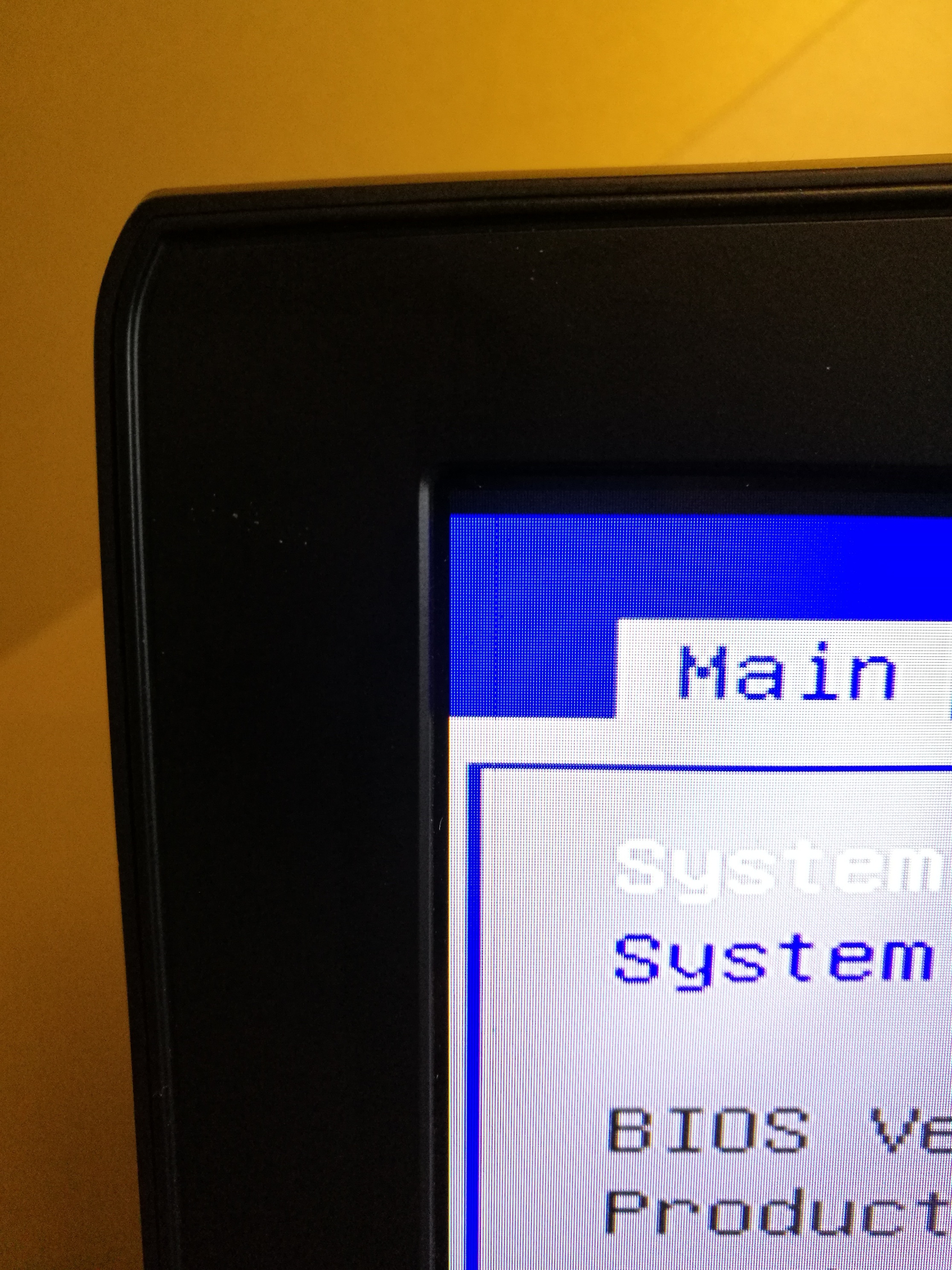

  • fier0x
  • Laatst online: 29-10 14:13
Afgelopen vrijdag mijn laptop opgehaald en helaas met mijn 15 R3 hetzelfde als bij Vis. Eerst wow en dan zien dat het scherm bezel los laat aan de onderkant van het scherm. Er lijkt iets teveel spanning op te staan en de lijm laat langzaam los. Terug duwen maakt ook al niet meer uit.
Verder heb ik nog niets bijzonders gedaan maar aan het eind van de avond zag ik ook een temperatuur verschil van 20 graden tussen de CPU cores wat ook me wat aan de hoge kant lijkt...
Even een CPU benchmark draaien straks en morgen maar bellen.. :(

fier0x schreef op zondag 18 december 2016 @ 21:13:

Wat is jouw build date? Of wanneer is ie verzonden?
Als ie net nog voor 6 december uit de fabriek is gegaan zou ie niet aangepast zijn aan de heatsink.
Desalniettemin erg slecht om te horen dat kopers nog steeds die bezel problemen krijgen :(
Hou m'n hart vast.. en als ik jouw was zeker morgen direct bellen smorgens en een swap aanvragen.

Thx. Ja even zien waar ze morgen mee komen. Laptop is verzonden op 6 december.
Edit: link plaatje:
https://goo.gl/photos/fSZBuNRnqJ2YohxG6

fier0x schreef op zondag 18 december 2016 @ 23:08:
Edit: link plaatje:
Ja precies.. mijn bezel gleuf is inmiddels al flink wat groter lol..
Heb jij btw ook t UHD scherm?

Net Dell gesproken. Het was een bekend probleem met dit type laptop. Verder dezelfde diagnose als bij jou, woensdag komt een monteur langs. Ben dus benieuwd of die wel wat kan doen. Wordt vervolgd :)
[ Voor 17% gewijzigd door fier0x op 19-12-2016 13:29 ]

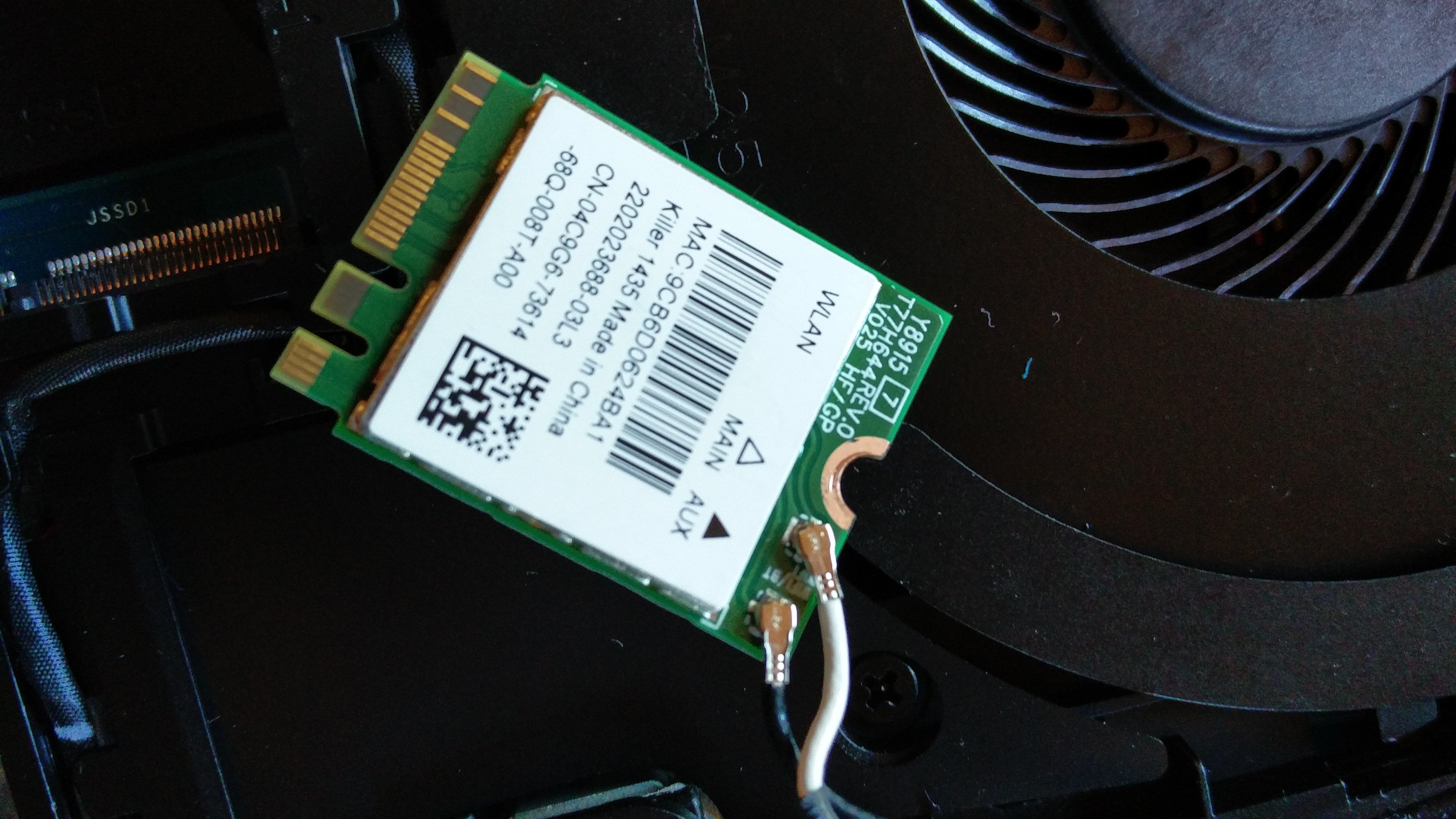

Ik heb hier ook nog een echte Ierland Alienware staan. Nou ja de kast dan, de inhoud is al een paar keer vervangen. Ja ging toen wel anders dan nu maar dan was de prijs ook wel hoger. Muismat gebruik ik nog steeds! Handleiding in een leren mapje... nu nieteens een handleiding..
Anyway de monteur heeft vandaag mijn scherm bezel vervangen. Netjes gedaan hoor.
Dus toen dacht ik, ach, laat ik maar gelijk repasten. Openen van de laptop is best gemakkelijk al ben ik toch wel een dik uurtje bezig geweest.
Mijn R15 van 6 december heeft nog twee strips van dezelfde dikte op de heatsink. De versie met de fix heeft verschillende diktes zag ik op een youtube filmpje. Dacht dat ik zelf nog thermal pads had maar helaas niet de juiste dikte... Dus alleen een repaste gedaan met Gelid GC-Extreme.
Even kijken hoe het gaat maar in een snelle test nu vergeleken met die van vanmorgen (20 min OCCT) lijkt de max temp zo'n kleine 15 graden omlaag te zijn gegaan.

Al een week bezig om NBD service hier te krijgen voor mijn R3. Customer service blijft maar vragen om error codes die ik niet heb aangezien alle tests passed zijn. En dan verwijzen ze je naar een shop die letterlijk een balie in een hoekje ergens is en nog nooit van Alienware gehoord hebben :F
Heb last van een verticale streep, zo'n 2cm bovenin de hoek. Dun maar zeer irritant als je weet dat ie er zit.
Display? Of misschien de kabel?

@timesplitter heb jij toevallig de Killer 1535, of de 1435 ?
Heb meerdere klachten gelezen over wegvallende wifi bij 1535 versie. Ik heb de 1435 en geen problemen tot nu toe dus kan er niet veel over zeggen.

  • Edd
  • Laatst online: 01:05
Edd
Vis schreef op dinsdag 10 januari 2017 @ 19:23:
Herkenbaar. Ik had hier tot voor het weekend ook last van. Echter kwam dit doordat mijn Access Point (pricewatch: D-Link AirPremier DAP-2695 om onnavolgbare reden in de reboot ging.
Echter had ik, voordat ik de Alienware 13 had, geen problemen met wegvallend internet of een rebootend AP. Het viel mij ook op dat het veelal gebeurde als ik een pagina opende in een nieuwe Chome-sessie.
Dit deed mij vermoeden dat het aan de netwerk-kaart (Killer 1535) zou kunnen liggen.
Ik heb voor het weekend een pricewatch: Intel Dual Band Wireless-AC 8265 besteld en kreeg deze zaterdag binnen. Geïnstalleerd en sindsdien geen enkel probleem meer met een rebootend AP. Lijkt dus op een incompatibiliteit te zijn geweest tussen de Wifi-kaart en het AP.. 8)7

Ik heb een Killer 1435, en geen verbindingsproblemen waar ik mijn laptop de schuld van kan geven. Ik heb wel verbindingsproblemen maar dat komt omdat LTE hier nog net niet 100% stabiel is. Als mijn internet verbinding dan weg is dan is dat op alle apparaten in mijn netwerk, en de netwerk verbinding zelf blijft werken. De laptop zelf heeft dus geen problemen, ik moet misschien maar eens de firmware van mijn modem updaten.
Killer 1435 Alienware 15 R3

lightbleed tsja.. dat is nu eenmaal een dingetje bij IPS schermen. Ook de mijne heeft lichte lightbleed maar is geen issue voor mij want is erg weinig op mijn 2e exemplaar.
