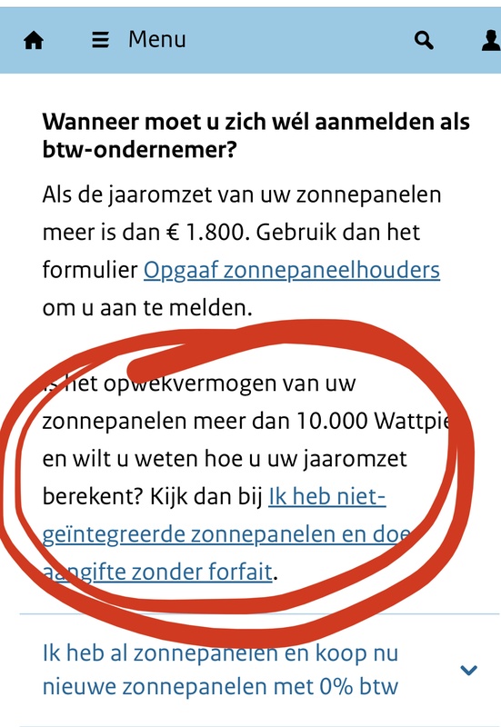

• defusion
De belastingdienst heeft het bij het forfait zelfs over 'wattpiek per jaar'...
o.a. https://zoek.officielebek....nl/stcrt-2021-47567.html (onder kopje 2.6)
Vraag me af wat ze daarmee bedoelen.
Wattpiek snap ik
kWh/jaar snap ik
Heb het idee dat ze bij de belastingdienst destijds ook dachten '10.000wp is max 10.000kwh/jaar' ofzo? Klopt in de praktijk (in Nederland) toevallig redelijk, maar de logica niet bepaald.
En recenter nog bij het belastingplan 2023, defusion in "Nieuws: Zonnepanelen en de btw"
Als hoofdregel geldt dat een zonnepaneelhouder een maximaal opwekvermogen
van ongeveer 10.000 Wattpiek per jaar kan plaatsen zonder dat de registratiedrempel wordt
overschreden.
Dit was een stukje uitleg op een gestelde vraag, dus sowieso niet te beschouwen als regelgeving. Maar ik zie wel een heel creatieve uitleg: Ik plaats dit jaar 8.000wp en volgend jaar 8.000wp, dus ik heb niet meer dan 10.000wp per jaar geplaatst, dus de registratiedrempel wordt niet overschreden.

Dat is sinds dat de BTW op 0 is volgens mij, anders wordt je sowieso ondernemer om de BTW terug te vragen. Die staat nu op 0 dus is het niet nodig. 10.000Wp moet je dan x 0.85 doen om de kWh opbrengst ongeveer te kunnen berekenen.
@mrmrmr Bij ja op "Hebt u btw betaald over uw zonnepanelen?"
Dat is dus de oude regeling. Dat moest je aanmelden als ondernemer om de BTW terug te vorderen. Daarna aanmelden voor KOR om dan geen BTW af te dragen (je kan met KOR ook geen BTW meer terugvragen)
Omdat er nu 0% BTW op zit is volgens mij zoals door andere is bevestigd voldoende om alleen forfait in te vullen bij de aangifte.

@Willempie27
Dat deel gaat over installaties in 2022 (of eerder) waarbij wel BTW is betaald. Dan kies je Ja. Ik heb een zin over de aanmelding als ondernemer weggehaald omdat die niet klopte.
Mensen die in 2022 facturen hadden met BTW mogen formeel een aangifte zonnepanelen doen tot en met juni van dit jaar.

Willempie27 schreef op donderdag 19 januari 2023 @ 09:03:
Je vrouw hoeft helemaal geen aangifte te doen, ook geen forfait dus ;)
In het geval van jouw vrouw:
- Factuurdatum 2023, 0% BTW
- Panelen zijn minder dan 10.000wp
- Het forfait verschuldigde belasting is dus minder dan € 200
- De teruggerekende omzet is maximaal € 952
- Dat is minder dan € 1800 (registratiedrempel)
- Ze valt, zo lang ze zich niet vrijwillig meldt als ondernemer, van rechtswege onder de KOR, en hoeft dus geen BTW af te dragen (Γ³Γ³k niet het forfait)
Zie ook mijn eerdere post waar ik dit op baseer defusion in "Nieuws: Zonnepanelen en de btw"

Yep, dan gaat het dus om die €1800,- omzet en niet om die 10.000Wp.
Dus kijken bij welke maatschappij je een voordelig tarief kunt krijgen.
€1800,- /12000Wp = €0,15 wat een kale kWh mag kosten, daarboven dus verplicht aanmelden.
Edit
€0,15 + €0,1259 = €0,2759 +21% = €0,334, zijn die er nog?
[ Voor 6% gewijzigd door klump4u op 22-02-2023 18:12 ]

Het gaat niet alleen om de €1800,-. Bij niet meer dan 10kWp blijf je daar volgens de belastingdienst onder, zit je erboven, moet je even gaan rekenen:
Afbeeldingslocatie: https://tweakers.net/i/lEB05YA-A6eShSalNNkh37Qagq8=/x800/filters:strip_icc():strip_exif()/f/image/sIn3ublN5yVJgaAyWOx9d4m5.jpg?f=fotoalbum_large
Met de prijzen van afgelopen jaar zit je met 4000kWh en een kale leveringsprijs van €0,45 al boven de €1800,- dus die moeten zich eigenlijk ook allemaal gaan melden volgens de berekening.
Ik heb afgelopen jaar inderdaad BTW teruggevraagd van mijn 14400Wp installaties en heb daar €0,- omzet ingevuld daar de panelen nog geen opwek hadden in het 3e kwartaal. Wel betaald maar nog niet geleverd. Kwartaal erna al in de KOR na een telefoontje naar de belastingdienst.

Als de omzet boven de € 1.800 komt en je meer dan 15.000 Wp hebt moet je je aanmelden als ondernemer voor de BTW. Als je al in de KOR zit hoef je volgens onderstaande tekst niets te doen. Ik zou een schermafdruk bewaren in je administratie.
Ik vind deze teksten van de Belastingdienst ook niet duidelijk, er zit een tegenspraak in en de titel dekt de lading niet. Maar ik kan het niet anders interpreteren dan dat je niets hoeft te doen omdat je al in de KOR zit.
Ik heb al zonnepanelen en koop nu nieuwe zonnepanelen met 0% btw
Met uw zonnepanelen wekt u stroom op. Die stroom gebruikt u voor een deel zelf. Wat u niet gebruikt, levert u terug aan uw energieleverancier. Door deze teruglevering bent u ondernemer voor de btw. Daarom is de activiteit belast met btw. Maar u hoeft zich niet bij ons aan te melden als btw-ondernemer, zolang uw jaaromzet van teruggeleverde energie aan uw energiemaatschappij niet meer is dan € 1.800. Komt uw jaaromzet nu, door uw extra zonnepanelen, boven de € 1.800? En is het vermogen van uw zonnepanelen samen dus meer dan 15.000 Wattpiek? Dan moet u zich wΓ©l aanmelden als btw-ondernemer.
Doet u mee aan de kleineondernemersregeling (KOR)?
Bent u al geregistreerd als ondernemer en doet u al mee aan de KOR? Bijvoorbeeld vanwege uw eerdere zonnepanelen? Dan hoeft u niets te doen.
Doet u niet mee aan de KOR? Dan moet u btw-aangifte doen. Want met al uw zonnepanelen (zowel uw oude als u uw nieuwe) levert u energie terug aan uw energiebedrijf, en dit terugleveren van energie is een activiteit die belast is met btw. Die btw geeft u aan in uw btw-aangifte.
Voor de levering en installatie van uw nieuwe zonnepanelen hebt u geen btw betaald, dus daarover kunt u geen btw terugvragen.
Bron

Heb net nog even met de belastingdienst aan de telefoon gehangen. Zij geven aan dat het een wettelijke verplichting is voor iedere leverancier de juiste BTW-tarieven te hanteren.
Op deze pagina valt te lezen dat dit tarief geldt voor:
Weet dus dat je bij Elektramat 21% teveel betaalt ;)
Om eerlijk te zijn begrijp ik ze wel. Zij moeten namelijk bij controle kunnen bewijzen dat er 0% van toepassing is. Dus registratie van adres waar eea gelegd wordt, en controleren via BAG of dat adres een woonfunctie heeft.
Uiteraard is de marge op 1 alamat veel te weinig om zon administratie voor op te tuigen.
Ik verkoop en leg zelf ook (als ZZPer) zonnepanelen. Uiteraard tegen 0% BTW waar van toepassing. Maar als hier een klant komt voor een stuk kabel 'voor de zonnepanelen' mag die gewoon 21% BTW betalen, of de kabel ergens anders halen. Ik wil voor dat soort bedragen niet zoveel werk hebben Γ©n risico lopen.
[ Voor 14% gewijzigd door hesselbeertje op 23-03-2023 12:32 ]
