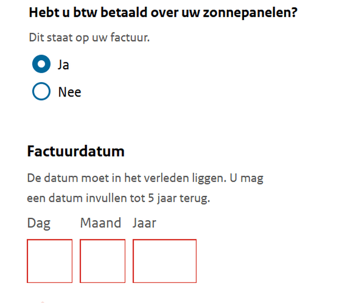

Ze vragen in de PDF naar de factuurdatum. Daar kun je de datum invullen van de panelen zelf. Dat is nog geen BTW aangifte. Ik weet niet of het online formulier een veld voor een bedrag bevat. Als dat zo is zou ik daar het totaalbedrag invullen.
Je krijgt vervolgens toegang tot een BTW aangifte formulier, op papier of online. Dat kan even duren.

Vermoedelijk vraagt de Belastingdienst naar de factuurdatum om te kunnen zien of de opgaaf zonnepaneelhouders tijdig is ingediend. Dat is binnen de eerste 6 maanden van het jaar volgend op het jaar van na de factuurdatum.argafal schreef op maandag 12 december 2022 @ 10:32:
Ik heb pas onlangs Nederlands geleerd, waardoor deze vormen voor mij een beetje lastig zijn. Vraag: het formulier "opgaaf zonnepaneelhouders" vraagt om "de factuurdatum". Ik heb de panelen zelf geplaatst, de eerste set in mei 2022 en een tweede set in november 2022. Ik heb dus rekeningen van mei 2022 en nov 2022. Wat moet ik invullen als factuurdatum, de datum van de eerste rekening? Of de datum van de meest recente rekening?
Je kan ervoor kiezen om de PDF af te drukken, in te vullen met beide datums en op te sturen. Maar dat hoeft niet. Ik zou anders de eerste datum kiezen. Want je mag BTW terugvragen over een nieuwe aanschaf zolang je nog niet in de KOR zit. Per 1 januari 2023 kun je in de KOR als je ervoor zorgt dat de opgaaf dit jaar nog bij de Belastingdienst ligt.

Dat wist ik niet. Vreemd dat de PDF die vraag niet stelt. Als je online aangeeft kun je dan het totaalbedrag vermelden.Verwijderd schreef op woensdag 14 december 2022 @ 11:46:
Ja het online formulier bevat een veld waar je het bedrag kan invullen.
Dat kan alleen als de Belastingdienst kans heeft gezien je opgaaf te verwerken, anders krijg je wat later de gelegenheid. Het wordt krap, maar als je het digitaal aanvraagt zal het misschien sneller (geautomatiseerd) verwerkt worden.De factuur staat op 15 december dus ik zal morgen meteen het formulier invullen. Dus dan kan ik als ik het goed begrijp in januari ergens aangifte doen voor dit kwartaal?

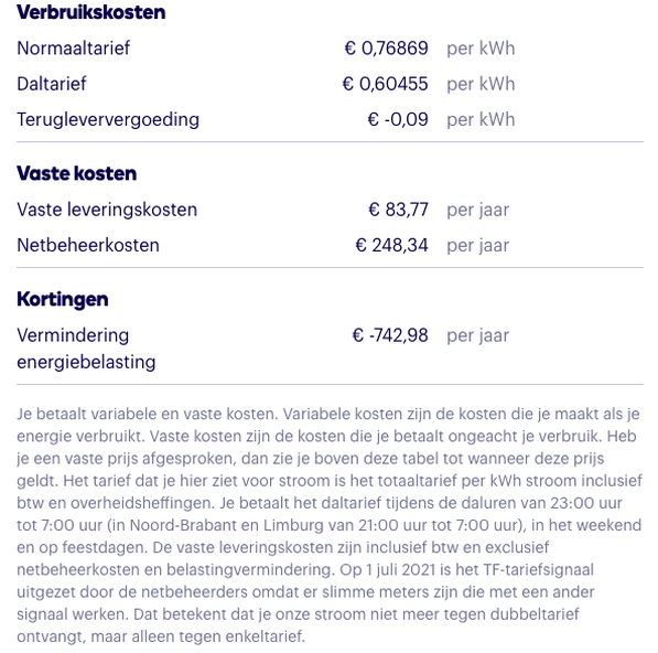

Nu probeer ik op MijnVattenfall de bovenstaande getallen bij elkaar te zoeken, maar ik kan ze nergens vinden.
Ik zie wel dat ik bijvoorbeeld in November 316 kWh verbruikt heb en dat ik 431 kWh heb geleverd.
Maar hoe ik dat moet inpassen in het voorbeeld van de belastingdienst, is me een raadsel.
Door u opgewekte energie: ?
Gebruikte energie privé: ?
Geleverd aan energiebedrijf: ?
Door u afgenomen energie (op momenten dat uw zonnepanelen onvoldoende energie opwekken): ?

Bij onze terugleververgoeding staat:
"€ 0,09 per kWh. Hierover wordt geen btw, energiebelasting en opslag duurzame energie vergoed."
Hoe moet ik dat interpreteren? Als je het zo leest lijkt het of er geen BTW van toepassing is. Maar ik neem aan dat ik hier dus nog de belastingen bij op moet tellen en dan van het totaal de btw berekenen?
EDIT:
Als ik inlog op mijn Oxxio zie ik deze info onder de tarieven. Deze zijn incl alle belastingen en BTW. Dus ook voor terugleveren als ik het goed begrijp.
[ Voor 12% gewijzigd door Verwijderd op 19-12-2022 23:06 ]
@Verwijderd De afnemer is verplicht BTW te betalen. Ze denken waarschijnlijk dat het nog 2012 is toen er nog geen sprake was van het zijn van ondernemer voor de BTW.
Eventueel kun je voor de lol alsnog de BTW in rekening brengen, mits je zelf BTW plichtig bent natuurlijk. Niet de moeite waard, daarom voor de lol.
Leveranciers denken dat ze geen BTW hoeven te specificeren, daardoor weet je niet of hun rekeningen correct zijn (hoe vaak waren die rekeningen niet fout in het verleden?). Ik vind ook dat ze dat wel moeten doen omdat je nu eenmaal teruglevert en de BTW correct moet kunnen afdragen. Je bent ondernemer voor de BTW. Er zijn meer dan een miljoen energieopwekkers c.q. ondernemers voor de BTW, je zou toch mogen verwachten dat er iemand wakker wordt. Desondanks blijven ze zich verschuilen achter een regel die zegt dat het niet hoeft.
Ze doen het wel graag voor je als je het contract opzegt en een zakelijk contract neemt dat veelvouden duurder is.

En hierbij screenshot van zonnepanelenformulier van de belastingdienst:
Ik heb daar ooit over gebeld met de belastingdienst en die vonden toen dat er een factuur van de energiemaatschappij moest zijn. Je mag niet zo maar zelf verzinnen welke bedragen er op een 'fictieve' factuur zouden staan over de periode waar je aangifte wil doen.Verwijderd schreef op maandag 19 december 2022 @ 22:51:
Ik denk dat het in mijn geval niet zon hele moeilijke som zal zijn dan. Het gaat dan als ik het goed begrijp om de periode van de aanschaf/ installatie (factuurdatum) tot dat de KOR ingaat? In mijn geval dus een periode van maar 16 dagen.
In de voorbeelden spreken ze hier ook over: je doet een nihilaangifte in de kwartalen dat je geen factuur hebt gekregen en in het kwartaal dat je de jaarfactuur krijgt doe je dan aangifte met de BTW op die factuur van de energiemaatschappij.
De oplossing was toen om een "tussennota" aan te vragen bij de energiemaatschappij op de datum dat het kwartaal afliep. Dus op 31 december, in jouw geval. Dat wilde mijn energiemaatschappij wel doen. Maar ze kunnen/wilden geen factuur sturen van bij wijze van spreken 25 oktober tot 31 december. In mijn geval was die tussennota dus van de einddatum van de vorige factuur tot het einde van het huidige kwartaal. De energiemaatschappij heeft dit toen trouwens ook gelijk als jaarfactuur gemaakt (ook al was het geen jaar) en niet als "tussennota". Dus mijn contractdatum hebben ze toen ook verschoven.
[ Voor 20% gewijzigd door JeroenE op 20-12-2022 09:00 ]
Je zult toch zelf wat erbij moeten 'verzinnen' Je energieleverancier weet nl niet wat je opwekt, slechts wat je van het net afneemt en aan het net levert. De direct gebruikte zonneenergie kan je alleen zelf berekenen.JeroenE schreef op dinsdag 20 december 2022 @ 09:00:
Amsterdam | 10,12 kWp | 22 x 460Wp JA Solar | ONNO (20°) | Enzavu (hotjet mini) Nav5Ai + Smart Hydromodule (gasloos)
Je kunt met terugwerkende krachtvan 5 jaar de BTW van zonnepanelen terugvragen, dus dit jaar nog de BTW van 2017. Dat verzoek moet dan wel uiterlijk 31 dember 2022 bij de Belastingdienst binnen zijn.Septillion schreef op dinsdag 20 december 2022 @ 07:44:
@mrmrmr Ergens heb je wel gelijk maar ik heb het nog steeds nodig om aan de normen te voldoen. Maar door de perikelen bij Liander en verkrijgbaarheid van fatsoenlijke automaten was het toen helaas niet mogelijk. Dus dan zie ik het nog wel als zakelijk noodzakelijk om de zonnepanelen te kunnen uitbaten.
@Peeters1 Waar komt de 6 maanden na jaar van panelen dan vandaan?
@SeptillionPeeters1 schreef op dinsdag 20 december 2022 @ 11:45:
De ternijn is momenteel tot uiterlijk 6 maanden na het installatiejaar:
Om de btw terug te vragen, begint u zo snel mogelijk met het stappenplan. In elk geval binnen 6 maanden na het jaar waarin u investeert in zonnepanelen.
Bron
Vroeger was die periode langer, de regels zijn later aangepast.
Ik heb het online formulier bekeken en die stelt inderdaad veel meer vragen dan de PDF (ik heb downloads uit van april 2017 t/m nu). Je kan in dat online veld een datum invullen tot 5 jaar terug, maar dat geeft strikt genomen niet aan wat de regels zijn. Dus als je een te oude datum invult (bijvoorbeeld 20 december 2021), dan is er kans dat je niets terug mag vragen over die periode.
Andere bronnen zoals Milieucentraal en Consumentenbond schreven (ergens in het verleden) dat je als je te laat bent met het indienen van de opgaaf zonnepanelen, je formeel tot 5 jaar een verzoek kan indienen bij de inspecteur tot "ambtshalve teruggaaf". Geen idee of ze dat honoreren. Bij Milieucentraal is die tekst inmiddels aangepast en die zin is verdwenen.
Ook merkwaardig is dat het online formulier aan het einde een controlescherm ("Nakijken en versturen") toont waar al de ingevulde gegevens niet in staan.
@mrmrmr Okay, de 5 jaar is dus waarschijnlijk een vergeten relikwie. Of anders krijg je "extra aandacht"
