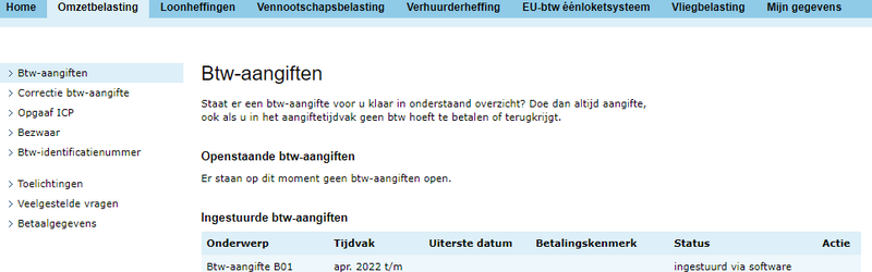

Ik probeer al een paar dagen digitaal aangifte te doen (https://www.belastingdien...opgaaf-zonnepaneelhouders) echter krijg ik na het inloggen met DigiD de melding :
U kunt op dit moment niet inloggen. Wij vragen u om later terug te komen. Onze excuses voor het ongemak.
zowel met mijn DigiD (maar ik ik ben reeds BTW ondernemer, dus dat zou kunnen) maar ook met die van mijn vrouw (waarvoor ik aangifte wil doen.)
meer mensen last van? anders moet ik het maar ouderwets met de PDF doen 😊

  • gebruiker001
  • Laatst online: 20-11 21:49
Ik heb in 2022 2 sets zonnepanelen aangeschaft.
Van set 1 reeds de btw terug gekregen. Extern bureau regelde dit.
Nu wil ik set 2 zelf aangeven. Dan moet ik volgens belastingdienst een incidentele btw-aangifte doen:
"Het kan dan toch zijn dat u incidenteel btw-aangifte moet doen. U bent dan zelf verantwoordelijk voor het aanvragen van de aangifte. Daarnaast komt het ook voor dat andere dan ondernemers, zoals particulieren, in bepaalde situaties voor de btw aangifte moeten doen."
Maar hoe kan ik deze aangifte doen? Ik kan inloggen op het zakelijk portaal en dan krijg ik onderstaande te zien.

gebruiker001 schreef op maandag 19 september 2022 @ 21:31:
Dat gaat mega kneuterig: lokale belastingkantoor opbellen en per post formulier aanvragen. Deze invullen en weer opsturen....

Truus01 schreef op zaterdag 1 oktober 2022 @ 10:58:
Ik heb vandaag het BTW-formulier ingevuld voor de BTW-teruggaaf en -afgifte.
Ik heb ervoor gekozen om het zelf te berekenen over het kwartaal ipv het forfait. Het forfait zou €100 geweest zijn, maar zelf kom ik maar op €25. Toch weer €75 verdiend door niet het zelf te doen en niet voor het forfait te kiezen.
Het schijnt dat ik misschien nog een kwartaal BTW-afgifte zou moeten doen, maar komend kwartaal zal dat nooit meer worden dan afgelopen kwartaal.
Een deel van het verschil tussen forfait en zelf, zit erin dat het forfaitbedrag nog stamt uit 21% BTW, terwijl we nu op 9% BTW zitten en ik daar dus mee kan rekenen. En een deel door de periode. Paar dagen juli, wel een goed augustus, maar een 'lage' september.
Ik ga dat ook zelf berekenen denk ik, hoe heb jij dat berekend?
Zit n.l. met het forfait van €200,- tussen de 9000 en 10000, of ik bereken zelf over 14400Wp die ik aangeschaft heb.
[ Voor 5% gewijzigd door klump4u op 01-10-2022 21:50 ]
  • Truus01
  • Registratie: November 2014
  • Laatst online: 15:49
klump4u schreef op zaterdag 1 oktober 2022 @ 21:46:
In Excel...
https://www.belastingdien...culier-voorbeeldaangiften en dan de onderste, Ik heb niet-geïntegreerde zonnepanelen en doe aangifte zonder forfait.
Op zich is die voorbeeldberekening redelijk duidelijk. Alleen heb ik het niet bij 1a, maar bij 1b ingevuld, want het is niet het hoog tarief, maar het laag tarief.
Ik heb dus 1b, 1d, 5a (ik deed het op papier) en 5b ingevuld.
