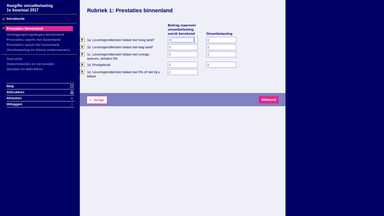

pffff ik probeer nu mijn BTW terug te vragen, en ik ben hier zo *dom* in...
Inmiddels heb ik dus een login en wachtwoord, en moet ik iets invullen.
1. ik moet mijn rekening invullen. maar wat is BTW subnummer? en wat is mijn functie in deze?(zie eerste afbeelding)
2. Welke van de velden moet in afbeelding 2 in hemelsnaam invullen? en/of wat in de andere subonderdelen.
achteraf wellicht beter om het te laten doen...
afbeelding 1
afbeelding 2
afbeelding 1
afbeelding 2
[ Voor 4% gewijzigd door Pinin op 11-03-2017 14:38 ]

Ik heb vanmorgen mijn BTW teruggevraagd. Kijk hier eens voor uitleg.Pinin schreef op zaterdag 11 maart 2017 @ 14:35:
pffff ik probeer nu mijn BTW terug te vragen, en ik ben hier zo *dom* in...![]()
afbeelding 1
afbeelding 2

Als je voor het eerst een BTW-nummer hebt gekregen is je subnummer 01.Pinin schreef op zaterdag 11 maart 2017 @ 14:35:
afbeelding 1
afbeelding 2
Contactpersoon ben jezelf.
Functie is directeur of zoiets (maakt niet uit)
Telefoon is eigen nummer

Rubriek 1 moet ik eerst weten hoeveel wp zonnepanelen je hebt
In totaal heb ik 10 panelen van 275wp dus 2750WP, dus een forfait van β¬60,-
op mijn rekening/offerte staat een btw bedrag van 815,99 - 60 = 755,99 > vul ik dit ergens in?
en/of moet ik nu wachten tot mijn rekeningnummer goedgekeurd is door de belastingdienst.

Van de Belastingsite:Pinin schreef op zaterdag 11 maart 2017 @ 16:10:
Dank je, ik heb nu het rekening nummer gewijzigd.
Doet u per kwartaal aangifte? Vul dan in de 1e aangifte het volledige forfaitaire bedrag in dat u voor dat jaar verschuldigd bent. In deze aangifte moet u bij vraag 1a ook de omzet invullen. Deze omzet berekent u zelf. Dit doet u door het forfaitaire btw-bedrag te vermenigvuldigen met 100/21. Bij een forfait van bijvoorbeeld β¬ 60, bedraagt de omzet afgerond β¬ 285.
Dus bij 1a vul je β¬285,00 en β¬60,00 in.
En bij 5b vul β¬816,00 in.
Vergeet ook niet om ontheffing aan te vragen voor de volgende aangiften.

O.k. dat moet ik dit kwartaal doen, voor 30 april.klump4u schreef op zaterdag 11 maart 2017 @ 16:48:
Dit is het aanmeldformulier bij de belasting.
Daarna krijg je inlogcodes en kun je je rekeningnummer aangeven.
als je inlogt staat er ook wanneer je aangifte moet doen, bij die aangifte vul je de bedragen in.
als ik inlog zie ik dus
- Prestaties binnenland
- Verleggingsregelingen binnenland
- Prestaties naar/in het buitenland
- Prestaties vanuit het buitenland
- Voorbelasting en kleine ondernemers
edit: bedoelde je net deze velden?
1a. Leveringen/diensten belast met hoog tarief (dus onder prestaties binnenland)
5b. Voorbelasting (dus onder voorbelasting en kleine ondernemers

Yep.Pinin schreef op zaterdag 11 maart 2017 @ 17:00:
als ik inlog zie ik dusNou het zullen geen prestaties uit/naar/in het buitenland zijn, maar wat dan wel?

OK, bedankt het is nu helemaal voorgekauwd dus zal het wel lukken. Nu snap ik dus ook de 1a en 5b op de pagina van de belastingdienst, maar als je ingelogd ben zie je dus nergens stap 1 t/ 5 maar enkel omschrijvingen van verschillende inkomsten.
edit, wellicht even moeten wachten want nu wordt er 755,- overgemaakt op rekening 000000000000

Komt wel goed, als ze geen rekeningnummer weten tegen die tijd krijg ze er wel bericht van.Pinin schreef op zaterdag 11 maart 2017 @ 18:44:
