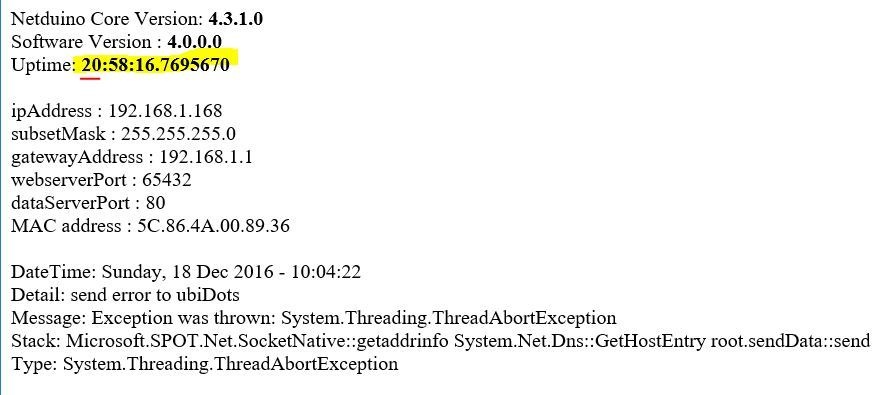

hier mijn hoofdNetduino, gisteravond de laatste versie erin, ik probeer hem kapot te krijgen
Afbeeldingslocatie: https://tweakers.net/ext/f/0fvYyIhHOZGsjhlVvOY4Aaoz/medium.jpg
deze foutmelding was vroeger einde verhaal, een vastloper of reset.

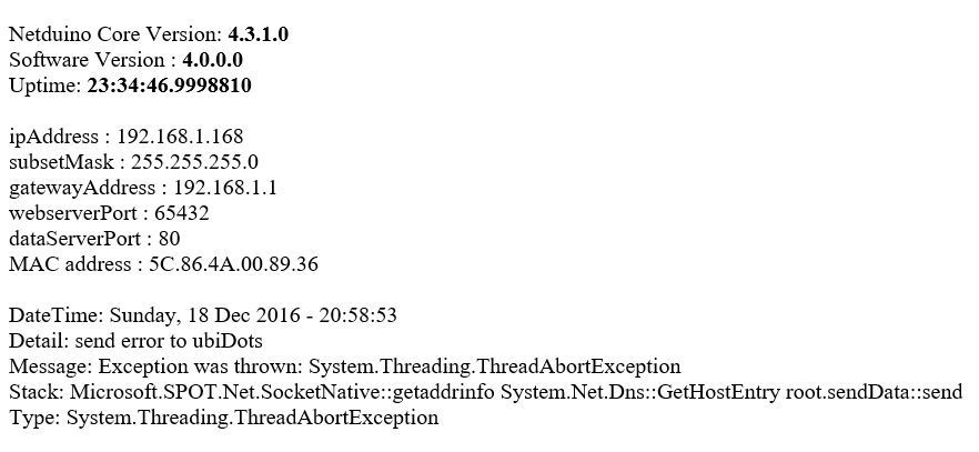

hier mijn hoofd netduino NOW: kijk naar de uptime:
Afbeeldingslocatie: https://tweakers.net/ext/f/FgXC7b0AT39E7p7FEnRB1dw2/medium.jpg
Klump dat moet dus een andere oorzaak hebben.

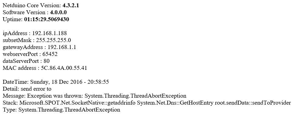

hier de andere test netduino, die heb ik gestart om simultaan te testen:
Afbeeldingslocatie: https://tweakers.net/ext/f/gX2byEjURqSshIMcXUu8Jm3I/medium.jpg
Het kan ook helemaal niet meer dat de Netduino hangt vanwege geen internet, daar geloof ik gewoon niet in.

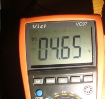

Als ik een 2amp USB gebruik dan is de gemeten waarde:
Afbeeldingslocatie: https://tweakers.net/ext/f/izryXmsYBBPPN7jbUWOEvwyi/medium.jpg
als de Netduino de berekening uitvoert inclusief pulse dan zakt het voltage met usb naar 4.54 volt, dan heb ik nog niet eens een display aan. Ik heb hier de voltage drop gefilmd op mijn hoofd Netduino, deze wordt gevoed door een externe oude telefoon voeding:

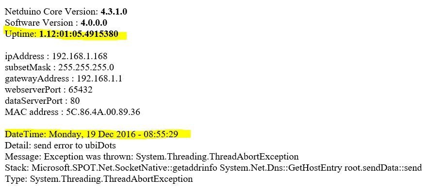

net nog even internet eraf en erop kijk naar de UPtime van mijn hoofd netduino.
1 dag, 12 uur.... en dat ding heeft wat te verduren hoor.
Afbeeldingslocatie: https://tweakers.net/ext/f/GxNx6YIvV2EegTym6GQiUzqt/medium.jpg

  • Willie Wortel
Gisteren gelijk met Klump de laatst bijgewerkte versie 4.0 in de Netduino geladen.
Vanmorgen een blauw blinkje, met NOW gekeken:
Afbeeldingslocatie: https://tweakers.net/ext/f/Jnp9aTFE8UpTewnSNj8MbhSg/medium.jpg
De P1poort index out of range, hoort niet maar is onschuldig, komt door als er troep wordt ingeladen door de serial poort. Heel soms (1x dag tot week ?) krijg ik compleet onleesbare tekens vanuit de p1, maar dit wordt geheel afgevangen. Uiteraard heb ik de routine 1000x gecontroleerd op fouten.
De andere, send error to ubidots, is een DNS error. In Jip en Janneke, wij werken met tekst IP omschrijvingen zoals "things.ubidots.com" (domeinnaam) en deze wordt door de DNS server omgezet naar getallen (IP adres) zeg maar. zo is het IP adres van ubiDots: http://www.lookip.net/website/things.ubidots.com De DNS server moet binnen 10 seconden reageren anders wordt de transactie door de Netduino afgebroken en wordt er een exception in de log gezet, daarna gaat de Netduino over tot de orde van de dag :) .
Nu is het wel zo dat ik ook de IP adressen erin kan zetten zoals 50.23.124.68 voor ubidots maar als het IP adres wordt veranderd vind de Netduino deze site niet meer, vandaar.
Is wel leuk om hier wat aandacht aan te geven:
in code:
Visual Basic:
Dim thisIP As System.Net.IPAddress = IPAddress.Parse("50.23.124.68")
Dim thisIPEndPoint As IPEndPoint = New IPEndPoint(thisIP, Me._intPort)
de huidige code:
Visual Basic:
Dim thisIPEndPoint As IPEndPoint = New IPEndPoint(Dns.GetHostEntry(Me._hostName).AddressList(0), Me._intPort)
Het is een keuze.

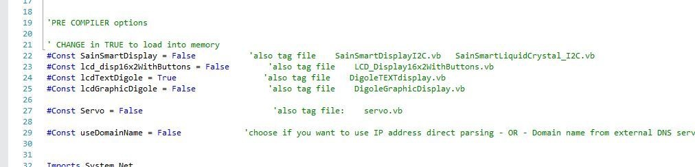

Ik heb wat anders ontdekt. Soms.....heel soms....... als ik een nieuwe update in mijn test netduino laad dan is mijn Netduino niet vooruit te branden en is de debug mode ingeschakeld.....Als ik daarna de stroom eraf doe en er weer op dan is het weer normaal..... waarom,.....geen idee.
Je kan de respons snelheid van de Netduino checken, deze is 4x zo snel geworden met de nieuwe code.
Neem Microsoft Explorer en druk op F12, tab Netwerk.
Zo zal je ook zien dat de respons tijd fluctueert, dit komt doordat DaL 4.0 maar 1 netwerk actie tegelijk toestaat, en de rest in een queue (wachtrij). Zo zal als verzenden naar bv pvOutput in gang is ander netwerk verzoek wacht totdat het verzenden gedaan is. Je moet denken aan millisecs tot 2 secs host afhankelijk.
Voor de die-hards .........er is een nieuwe pre-compiler optie geĆÆntroduceerd:
Visual Basic:
#Const useDomainName = False             'choose if you want to use IP address direct parsing - OR - Domain name from external DNS server.
Het internet ip4+6 address code is opgebouwd uit een 64bit long,
dit is 2 x 2 x 2 x 2 x 2 x 2 x 2 x 2 x 2 x 2 x 2 x 2 x 2 x 2 x 2 x 2 x2 x 2 x 2 x 2 x 2 x 2 x 2 x 2 x2 x 2 x 2 x 2 x 2 x 2 x 2 x 2 x2 x 2 x 2 x 2 x 2 x 2 x 2 x 2 x2 x 2 x 2 x 2 x 2 x 2 x 2 x 2 x2 x 2 x 2 x 2 x 2 x 2 x 2 x 2 x2 x 2 x 2 x 2 x 2 x 2 x 2 x 2 x2 x 2 x 2 x 2 x 2 x 2 x 2 x 2 of te wel 2^64 = 1.8446744073709552e+19
Een internet adres is eigenlijk dus een nummer. Door de pre-compiler optie op False te zetten wordt de DNS server niet gebruikt maar het ingegeven IP adres direkt omgezet naar een 64bit long getal. In de nieuwe code zijn dus het IP adres en de domeinnaam vooraf ingegeven, in de vorige versies alleen de domeinnaam.
[ Voor 3% gewijzigd door Willie Wortel op 13-01-2017 13:29 ]

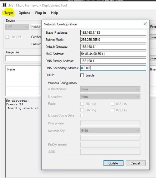

ip adres kun je zien, en invoeren met mfdeploy tab target/configuration/network
klik:
Afbeeldingslocatie: https://tweakers.net/ext/f/in6MBpCQCj00I2qzA3y4dG2p/medium.jpg

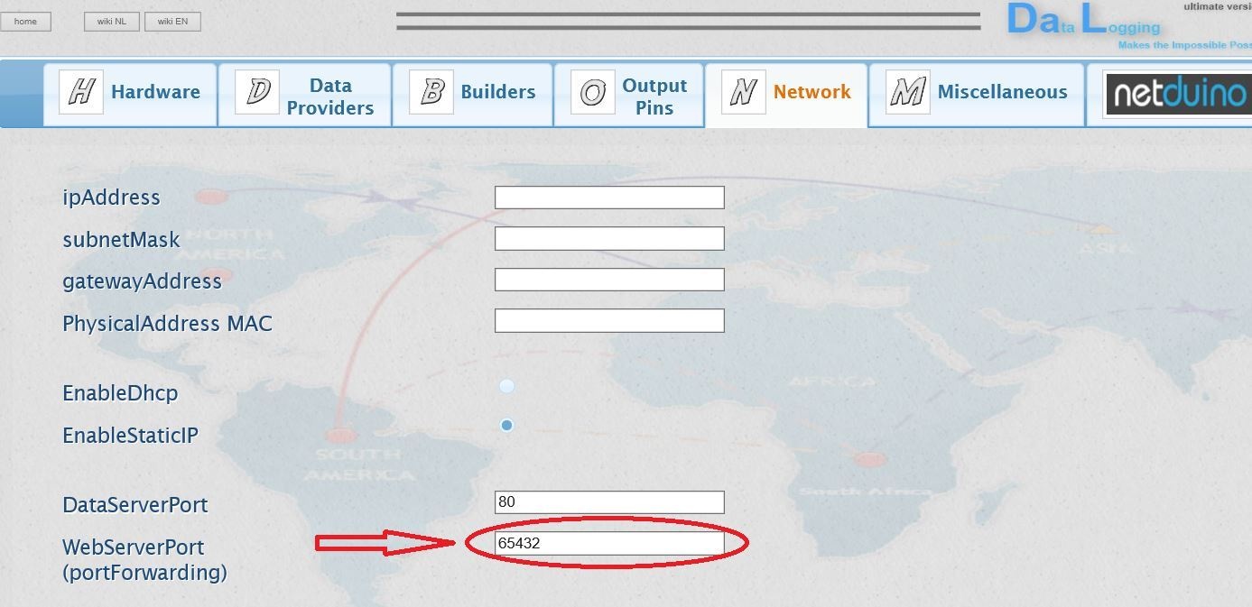

Als het goed is luistert je Netduino naar poort 65432 OF 65452 dus:
[IP:PORT/password]
http://192.168.1.168:65432/netduino
[IP:PORT/NOW]
Eeen nieuwe uitluister PORT kun je ingeven met de OPTIONS pagina tab NETWORK onderaan.
Afbeeldingslocatie: https://tweakers.net/ext/f/uSjgKLQCi3SNPOOJgXt8tJMU/medium.jpg

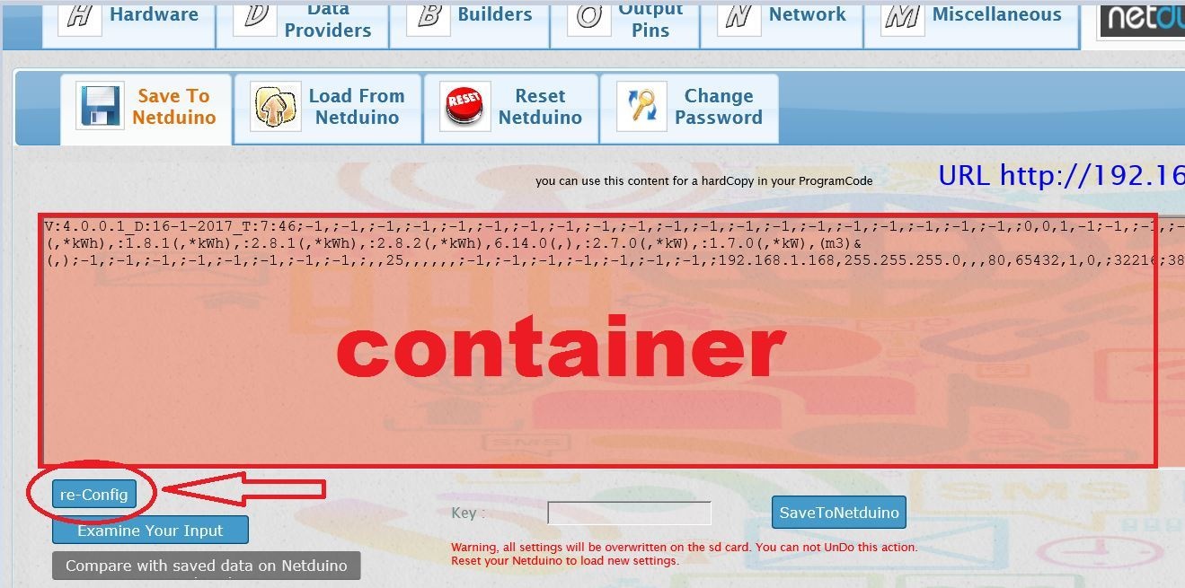

Nee, je moet je opstart string door de options.html gooien, controleer alle instellingen door te vergelijken met een oudere versie. Daarna je nieuwere versie uploaden/in je code plaatsen.
Dus plak je oude opstart string in de container en druk op reconfig.
kijk de nieuwe instellingen na door deze te vergelijken met de oude options.html. (je hebt dus 2 options.html openstaan)
Afbeeldingslocatie: https://tweakers.net/ext/f/j6lTLCzmtZHXlXDsZq7pxCWG/medium.jpg
Als de instellingen teveel afwijken zal een deel niet ingeladen worden en zal handmatig moeten worden gewijzigd.
We maken het leven niet moeilijker dan dat het al is. 8)

Magnat schreef op vrijdag 3 februari 2017 @ 18:01:
Het scherm licht wel op (deed dat altijd al) en de bovenste rij en middelste rij kleuren wit. Maar helaas daar blijft het bij.
Dat display moet het doen of je soldeerwerk is niet juist of geen pullups of het display is kapot.
Maar als je toch bezig bent met de programma code, kijk eens even of je pre-compiler optie van de sainSmart op TRUE staat.
Afbeeldingslocatie: https://tweakers.net/ext/f/YayTqjkHvItjXMSud1PQuva5/full.jpg
dus ook in de genoemde bestanden, ?

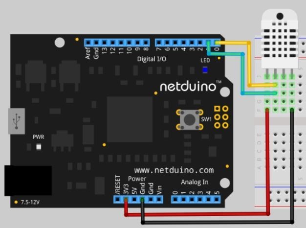

  • Willie Wortel
In de nieuwe versie voor Netduino komt ondersteuning voor humidity sensoren DHT11 en DHT21
Bijvoorbeeld deze: http://www.ebay.com/itm/N...b18224:g:2bgAAOSw0fhXiI7a
Het verschil tussen de 11 en 21 is de nauwkeurigheid (en kosten) maar aansluiten en uitlezen is dezelfde.
verder bouwen GĆ© en ik dagelijks aan een uitstekend idee van GĆ©, het is veel werk maar dan heb je ook wel wat :

Gaat deze op 2 pinnen lopen of zie ik dat verkeerd?
Ja, helaas 2 dure dPins. Je mag uiteraard ook de pinOut op de A0 / A5 aansluiten.
Afbeeldingslocatie: https://tweakers.net/ext/f/jR4KGrRmqpnitjWKxfdM2dGD/medium.jpg
kan aangesloten worden met 3.3 of 5v
Hij gebruikt 2 pins omdat van de TristatePort (die kan zenden en ontvangen) de interrupt port is afgezet in de Microsoft core programma code.
Maar 1 troost, hij werkt eeeeeel goed, de temperatuur is ongeveer even accuraat als de ds18b20.
Hoe werkt de data overdracht van zo een sensor.......
De DHT is 40 bit, 16 bit voor de luchtvochtigheid en 16 bit voor de temperatuur.
Op pin 1 wordt de data draad 2 of 18 milliseconden (afhankelijk van sensor 11 of 22) op laag gezet (staat normaal hoog )
portOut.Write(False),
Thread.Sleep(startDelay)
de portOut gaat op non-active
portOut.Active = False
de interrupt port (pin2) wordt active.
portIn.EnableInterrupt()
Nu gaat de sensor zenden. Dit doet de sensor met 0.1 microseconden voor een 0 en 0.5 microseconden voor een 1. met tussenpozen van 0.2 microseconden. Dit gaat zo snel dat een deel in een wachtrij in het geheugen wordt opgeslagen tijdens het verwerken.
Door nu de tijd te meten tussen de pulsen weet je dus of het een 0 of een 1 is. Dit wordt opgeslagen in een geheugen variabele (OR operator) en later uitgesplitst en getest of de data juist is overgekomen. Daarna wordt het opgeslagen in de temperatuur en humidity variabelen in voor ons leesbare tekens zeg maar.
kleinste rekenwaard computer is 1 ticks
1 millisecond =1000 microseconds
er zijn 10.000 ticks in een milliseconde
10 miljoen ticks in een seconde.
Thread.Sleep(1) = 1 milliseconde
Een knipoog duurt tussen de 300 en 400 milliseconden 8)
Dus resumƩ mee, de DHT icm een Netduino rekenen in minder dan 1 oogknipper je luchtvochtigheid uit. _O-
