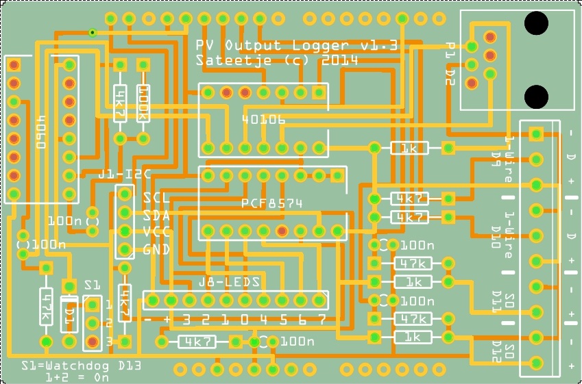

Ivm het gebruik van deze software heb ik een aantal printjes laten maken.
De print bevat de volgende functionaliteit:
2x S0
2x 1-Wire (bijv tbv 18B20 temp sensor)
1x P1 interface
Watchdog
I2C interface
8x DO via PCF8574
Voor meer info, kijk op: P1-S0-Shield
Hier een afbeelding:
Afbeeldingslocatie: http://www.fiat500f.nl//images/external/P1S0.jpg
[ Voor 23% gewijzigd door Verwijderd op 16-11-2014 15:24 ]
  • Gé Brander
  • Laatst online: 15-06 23:37
Verwijderd schreef op woensdag 12 november 2014 @ 19:31:
Beste lezer,
Ivm het gebruik van deze software heb ik een 10-tal printjes laten maken, waarvan nog 5 beschikbaar (eventueel kan ik er nog meer bestellen).
2x S0
1x P1 interface
Watchdog
I2C interface
8x DO via PCF8574
De print is blauw met witte tekst en is te koop voor 10,- euro per print. Graag even een PM wie interesse heeft.
Ontzettend gaaf! Je hebt een PM. Fijn om te zien dat dit ook beschikbaar komt. Dankbaar!

  • Willie Wortel
Sateetje, mooi gemaakt zeg, een 10+ met veel kudooos. Het Netduino project begint zowaar volwassen te worden. Zo een printplaatje is haast een MUST voor serieuze Tweakers, en je zou wel gek zijn als je niet zo een printplaatje zou bestellen. De IC voetjes bestel je voor 3x niks via EBAY.COM, (kan je makkelijk van IC wisselen indien defect) zo heb je jaren plezier van het Netduino project.

2x print besteld, top Sateetje _/-\o_ _/-\o_ _/-\o_
  • DARKLORD
  • Laatst online: 04-07 10:24
Ja printplaatje is echt mooi. Mijn setup is nu spaghetti en bungelende weerstandjes.
Kan ik straks op zoek naar een behuizing :)

  • basreflex
  • Laatst online: 08-02-2022
luitjes, nog wat info uit de hardware shield keuken.
de nieuwe versie is helemaal volgens de P1 laatste standaard. dat betekent dat er opto isolatie in zit voor eventueel lange (twistedpair) kabels tussen duino en de meter. ook kan de shield samen met andere uitlees units werken, mits: het uitlees tempo niet op 10sec staat maar veel langzamer, om de andere meters ook een kans te geven. de request pin op de P1 poort wordt dus gebruikt. de poort kan tot 115kBd.
