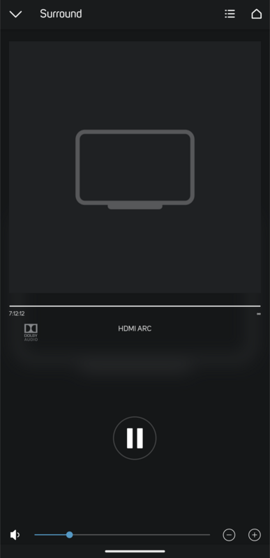

Je hebt de klankkleur instellingen in de app:
Afbeeldingslocatie: https://tweakers.net/i/ppjFgtfz1hldKxsfscaO4Ktfbd8=/800x/filters:strip_exif()/f/image/y687dIUPYCSKXuf71LjgpAhw.png?f=fotoalbum_large

@Binnetie Wat betreft switchen tussen surround en stereo; als je de achterspeakers uitzet schakelt de Powernode al het goed is automatisch terug naar stereo weergave over de fronts. Dus kwestie van aanzetten van de rears als je surround wilt, dan switcht hij automatisch naar je home theatre groep, of uit laten en dan heb je stereo.
Ik heb de rears ook redelijk hoog moeten zetten om ze goed horen, rond de +13.
  • Binnetie
  • Laatst online: 12-06 11:00
@ErikIrie, dat vind ik nou een handige oplossing. Hoe simpel! Dankjewel!
@RobbieT Jij ook bedankt, daar kun je het dus vinden! Ik ga eerst eens testen met een laptop er rechtstreeks aan om te kijken of er ergens een apparaat (TV stick) of app (Plex app) de bass eruit haalt, of iets doet met de audio. Want het lijkt me stug dat een Dali Opticon 6 minder laag kan dan een Dali Zensor 7.

Ik heb vandaag een Soundbar+ aangeschaft en via HDMI aangesloten op een Sony Bravia 43x8305c. Sony HDMI 4 is ARC en de soundbar heeft eARC. Er komt geluid uit, maar ik kan nergens zien welk audioformaat het is. Dat zou je moeten kunnen zien in de BluOS controller, maar ik zie alleen "HDMI ARC" staan, en dus verder geen Dolby info oid. Zien de soundbar-bezitters hier wel meer info staan? Edit: aan de andere HDMI poort van de TV hangt een nvidia shield die bijv. via Plex een film met Dolby+ speelt.

Daftz schreef op dinsdag 14 februari 2023 @ 22:54:
Klopt sinds een update van een half jaar geleden werkt dit niet meer, je krijgt wel een 5.1 DD signaal binnen (maakt niet uit via welke bron) maar je ziet het logo niet meer oplichten. Hopelijk wordt het nog een keer gepatched aangezien het de nodige gemoedsrust geeft. Maar op het moment dat je je bron als bitstream passthroughed en vervolgens heb je 5.1 geluid via de speakers (waarneembaar via de oortjes) dan werkt het gewoon.

Arcenon schreef op woensdag 15 februari 2023 @ 11:32:
Wellicht niet relevant maar ik zet het even voor de beeldvorming erbij, hier een lg c1 met e-arc, powernode n330, xbox series x, nvidia shield etcetc en het werkte altijd en nu nog steeds enkel zonder logo. De info is ook ergens te vinden op het bluesound forum but it is what it is at the moment.
Ah, ok dan hoef ik me daar voorlopig niet druk over te maken. Ik liep al met verschillende kabels en settings te klooien maar niks hielp. Hoe prettig ik het bluesound platform ook vind, hun patchbeleid is verre van perfect... We wachten dus maar weer rustig af 😊

Uiteraard is de eerste reactie altijd waardeloos. Natuurlijk maken wij gebruik van een home theater group, het ging mij om het feit dat ik wel surround geluid heb maar geen logo zie oplichten. Nu heb ik het nog een keer in hap klaren brokken uitgelegd hopelijk krijg ik nu een more in depth response ipv de manual te quoten.
Hello there,
Thank you for contacting the Bluesound Support Crew.
Please note the POWERNODE only supports Dolby Digital when creating a Home Theater Group.
For further details on Home Theater Groups with your POWERNODE please visit the link below:
https://support1.bluesoun...-Group-Using-Fixed-Groups
In short, yes, the Dolby Digital symbol will not appear or display if using only 2 speakers with the POWERNODE.
Please let us know if you have any other questions or concerns
Overigens wel interessant: vanuit mijn service request is er een logfile van mijn setup gemaakt, daarin even gezocht naar ''home theather / dolby digital'' en ik zie het volgende diverse keren vermeld staan. Het lijkt mijn vermoeden te bevestigen dat simpelweg het logo niet oplicht maar ik wel dolby digital 4.0 ontvang, dat zou volgens mij dan weer te maken kunnen hebben wanneer er bijv een speaker met een batterij uitvalt en even ontbreekt in de groep.

  • Daftz
  • Laatst online: 16:52
Binnetie schreef op woensdag 22 februari 2023 @ 17:19:
Ik heb sinds december Bluesound spullen. Maar bij mij heb ik nog altijd het logo gehad. Misschien werkt het wel andersom bij mij. Ik heb een theater groep en zie altijd het logo staan. Ook al speel ik 2.0 geluid af. Een van de recente topics op het Bluesound forum is van mij. Dat heb ik daar ook gereageerd.
Ik ben nu toch wel benieuwd welke logo's or zoal behoren te staan. Zelf zie ik enkel "Dolby Audio" staan zoals onder. Er wordt echter iets gespeeld met DD+ dus ik zou daar ook iets met "plus" verwachten. Misschien is dat onderscheid sinds een tijdje verdwenen.
Afbeeldingslocatie: https://tweakers.net/i/rIfR-N83eRQXt4QwCjuBF2AKxoc=/x800/filters:strip_exif()/f/image/XKprkjDJeAERS2ROnhq1ZU7A.png?f=fotoalbum_large
Als ik iets in stereo speel, dan verdwijnt het Dolby Audio, zoals verwacht. Gek dat dat bij jou blijft staan.
  • Binnetie
Daftz schreef op woensdag 22 februari 2023 @ 17:39:
Meer dan dit heb ik nog niet gezien:
Afbeeldingslocatie: https://i.postimg.cc/ZqJQTMJ6/Screenshot-20230222-174052.png
  • Daftz
Binnetie schreef op woensdag 22 februari 2023 @ 17:42:
Staat je TV soms op PCM? Dad had ik eerst nl. ook. Oh nevermind. Je hebt wel Dolby.
[ Voor 5% gewijzigd door Daftz op 22-02-2023 17:49 ]
  • gelukkie
  • Laatst online: 14:49
Ik had eerst juist dit logo en heb de andere nog nooit gezien.
  • Daftz
gelukkie schreef op woensdag 22 februari 2023 @ 23:32:
Hebben jullie een node of een soundbar? Misschien is het logo anders tussen die apparaten. Bij mij is het een soundbar.
  • gelukkie
Hier Powernode. Dus wellicht zit daar het verschil.
  • Binnetie
Klopt: https://support1.bluesoun...rs-support-Dolby-content-
Er zit verschil tussen de devices. Een soundbar support bijv. Dolby Atmos

The information given above will help us with finding and patching the bug out of the BluOS Controller app.
Thanks for #LivingHiFi.
Bij deze de update, precies zoals ik dacht dus een bug. Ik ga wel nog even reply'en om te vragen of het nu puur een optisch probleem is (logo missing) of dat ik iets daadwerkelijk mis qua stream kwaliteit (ik vermoed van niet).
/EDIT; vriend Nathan van Bluesound is snel, hij confirmed dat het inderdaad gewoon om de volledige 5.1 DD stream gaat die ik binnenkrijg. Case solved.
Nathan D. (Bluesound)
Feb 27, 2023, 10:24 AM EST
Hello there,
After speaking with our engineering team regarding your specific issue they have been able to replicate it here in our labs. Our engineering team will be looking into this further and will be providing a fix for this issue in a future firmware update.
Unfortunately, we here in technical support are not provided a timeline on future development and releases so I can not say for certain when this update will become available. However, rest assured that our engineering team will be doing everything they can to resolve this issue as soon as possible.
Our engineering team may reach out to you directly if they require any further specifics about this issue you are experiencing.
I'm sorry I do not have a more immediate solution for you but in the meantime, if you have any further questions for me, please feel free to let me know.
Regards,
Nathan D.
Bluesound Support Crew Analyst
Hello Arcenon,
Currently, you are getting the correct 5.1 Dolby Digital stream (this is what it said in the diagnostic logs). The only thing that is not working correctly is that the Dolby Digital logo is not showing.
Nathan
The Bluesound Support Crew

Kreeg zojuist een mailtje van BlueSound support dat indien ik alleen de Soundbar+ en Sub+ gebuik, ik beter de Shield en PS5 niet op surround kan zetten omdat er dan problemen kunnen optreden. Tenzij er andere surround speakers in mijn setup zij, dan zou het blijkbaar wel goed moeten werken. En daarmee is mijn support request op "solved" gezet.
Excuse me? Ze verkopen een Dolby/Atmos soundbar, maar tenzij je andere surround speakers gebruikt kan dit problemen opleveren?
Dus net even de Flex en Pulse M als rears ingesteld en guess waht: de audio drops treden nog steeds op.
Ik begin steeds minder vertrouwen in dit merk te krijgen.
