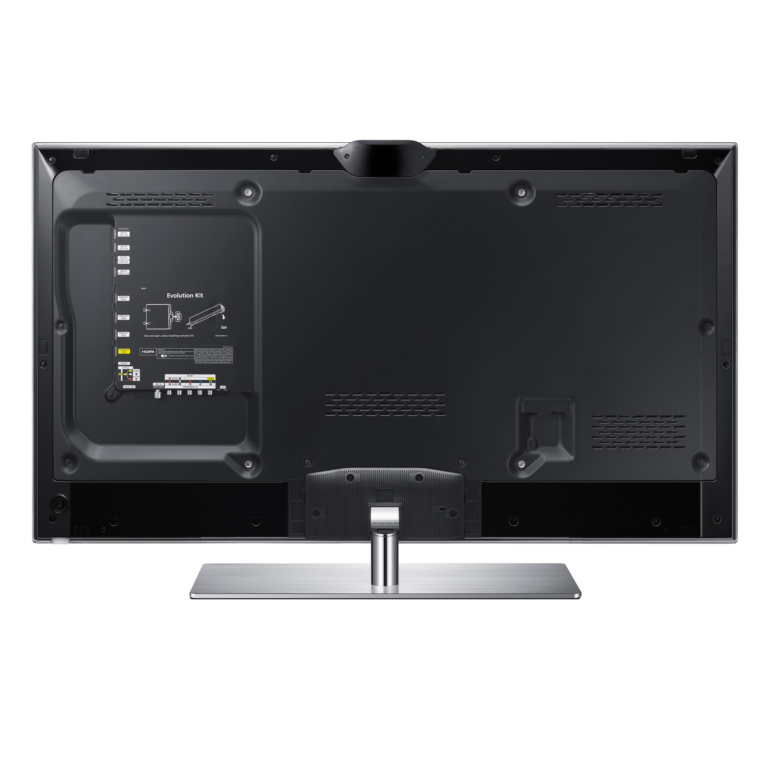

Heb de Evo kit 2014 SEK-2000 binnen en deze geinstalleerd.
Heb zo'n beetje alles werkend, maar helaas geen netflix app.
Deze gebruik ik nu juist elke avond. Search in Smarthub geeft ook geen resultaat.
Ook niet door na reset Smarthub VS als land aan te geven.
Laat het nu voor even en morgen weer verder.
Anders maar de kit eraf en wachten tot het wel werkt.

De Netflix app gaat er ook (nog) voorlopig niet komen op de 2014 EVO kit.snah001 schreef op zaterdag 31 mei 2014 @ 23:26:
Op de 2014 modellen van Samsung werkt het wel, maar op de EVO kit niet raar genoeg.
Samsung zal met een aparte FW update voor de SEK2000 moeten komen om
Netflix toe te voegen en om het probleem met Screen Mirroring ,wat ook niet werkt,
op te lossen. Ik wacht wel af,heb een Voucher voor de EVO kit, en volgens de berichten
wordt het medio Juli voordat het in NL beschikbaar wordt. Dan zal het screen mirroring en
Netflix probleem wel opgelost zijn. Overigens, heb je schik met je nieuwe EVO AB........
Schijnt een stuk makkelijker en sneller te werken met die pseudo laserpoint AB

Netflix zal zeker komen dus voorlopig terug naar stock.Verwijderd schreef op zondag 01 juni 2014 @ 01:39:
Tekst ingegeven gaat idd sneller.
Programma gids ziet er anders uit met nu een verticale tijdlijn die de huidige tijd aangeeft.
Voor de rest kan ik nog niet zo veel merken van een eventueel positief snelheidsverschil.
Beeldqualiteit zie ik geen verbetering in en die was al gewoon uitstekend.
Dus maar wachten totdat er nieuwe firmware beschikbaar komt die Netflix terugbrengt en die het geheel beter gaat optimaliseren.
Grootste gebrek is dus geoptimaliseerde firmware maar kan ook niet anders dan 1 maand voorafgaand aan de officiële introductie.

Wat wel klote is dat netflix dus niet werkt met de kit. Ben zelf ook lid van netflix, dus daarom zal ie waarschijnlijk wel uitgesteld zijn naar juli.
Gekocht bij Amazon.de.blueface schreef op zondag 01 juni 2014 @ 12:15:
Waar heb je de Evolution kit gekocht? Is het een nederlands model, of maakt dat bij die kits niet uit? Heb nog niets gehoord van Samsung over de gratis evolution kit voor de F8000. Heb nog een voucher liggen.
Werkt gewoon op ieder europees model.
Foto's:
https://drive.google.com/...4QW1zVG8/edit?usp=sharing
https://drive.google.com/...MV2poZ2M/edit?usp=sharing
https://drive.google.com/...1V2ZaZkU/edit?usp=sharing
Sorry voor die ene slechte foto. Met slecht licht gemaakt.
Inmiddels voorlopig verwijderd tot Samsung met echte verbeterde firmware komt met Netflix.
Firmware na installatie: 1.0.0.1.
In deze vorm heeft updaten (nog) geen zin.
p.s. splitscreen met webbrouwser en TV-zender werkt prima.
Alleen wordt alles wel een beetje klein, met name de browser.

Ik heb paar dagen terug de " Samsung UE60F7000 " binnen gekregen.
Dit is het model met de rechthoekige metalen voet zeg maar ( met het verlichte Samsung logo die je uit en aan kan zetten ).
Heb echter alleen een vraag over het aansluiten van deze voet.
Ik heb 3 onderdelen
1 - De TV.
2 - De Voet
3 - Het stuk om de voet met de TV te verbinden.
Ik heb het verbind stuk aan de TV bevestigd, met de 4 bijhorende schroeven.
Echter kan ik de voet niet vast zetten van dit verbindstuk.
Ik heb nog 3 schroeven over, maar kan niet kwijt waar ik deze nu moet aan bevestigen.
Heb dus momenteel de voet op de TV meubel geplaatst en de TV erop geschoven, maar deze zit dus nu alleen niet vast.
Iemand het zelde probleem ? of idee hoe ik dit kan oplossen?

Probeer even het verbindstuk om te keren. Had ik per ongeluk op m'n F6500 ook gehad en had het verbindstuk per ongeluk omgekeerd, waardoor de schroeven niet vast konden draaien maar wel de tv op de voet gezet kon worden (los dus)
Sowieso schrijf je zo!
Ik kan die maar op 1 manier bevestigen
Hier een plaatje van de achterkant ( http://www.rgbdirect.co.u...Additional/F7000_back.jpg )
Moet je dat verbindingsstuk niet eerst op de voet monteren en dan pas het geheel op de tv? Ik heb mijn 46f7000 een paar weken geleden aan de muur gehangen en nu alleen nog een voet in zijn geheel over.
Je moet het plastic gedeelte eerst met 3 schroeven (de metaalkleurige) vastzetten op de voet,JointCh1L schreef op dinsdag 10 juni 2014 @ 09:58:

Het is me gelukt.
Ik moest blijkbaar schroeven in de gaatjes zonder schroefdraad doen en zelf de schroefvormen in de gaten creëren.
Probleem opgelost ^^
Ik heb 3 onderdelen
1 - De TV.
2 - De Voet
