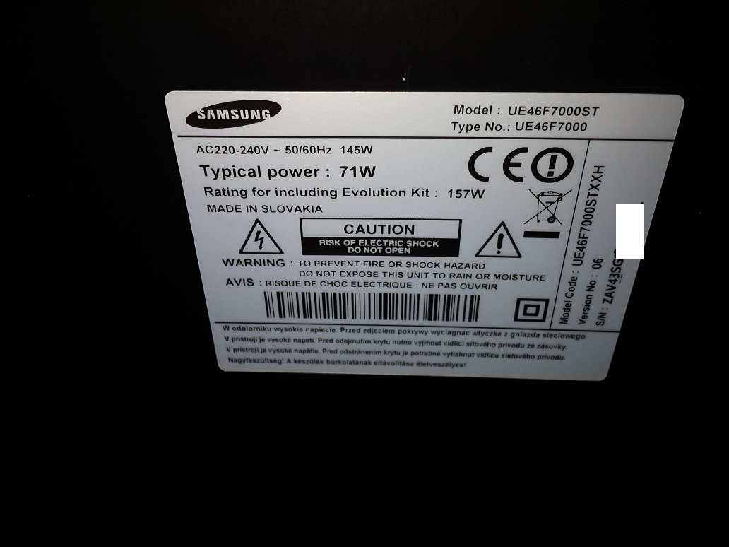

Ik heb een poging gewaagd om mijn nieuwe tv (Samsung F7000, 46") aan de praat te krijgen met een CI+ module en Ziggo. Dat heeft (na een update van de module zelf) gewerkt, maar inmiddels niet meer. Nu is het serienummer van de TV: UE46F7000STXXN. Die staat niet op de ziggo lijst. De UE46F7000SLXXN echter wel. Kan iemand mij vertellen wat het verschil is tussen de ST en de SL?
Google geeft ook geen informatie m.b.t. typenummer UE46F7000STXXN. Ik weet niet waar je het toestel heb gekocht maar waarschijnlijk gaat het om een "buitenlands" product die geen Ci+ van Ziggo ondersteund. Je kunt proberen om in het servicemenu het typenummer van een NL product invoeren en kijken of het lukt?
Misschien heeft de leverancier van jouw toestel deze truc ook gebruikt en is deze door een firmware upgrade teniet gegaan?
wie weet... ik kan er ook barweinig over vinden. Wel vreemd dat het gewerkt heeft, en het kan uiteraard ook gewoon een defecte CI+ module zijn.
Ik ga in ieder geval een poging wagen, wie weet lukt het wel :)

Verwijderd schreef op zaterdag 03 mei 2014 @ 19:31:
En je weet zeker dat je geen UE46F700SLXXN hebt, dus de L voor een T hebt aangezien?
Mij lijkt het XXN echt een officiële nl tv.
12X Rec peak energy 275 WP pal Zuid platdak 20° Growatt 3000 MTL-S /bj. Half mei 2018
De UE46F7000STXXU is een U.K model.
Maar dan zou dus het eind xxU moeten zijn er jij meldt dat het bij jou xxN is en dat is echt een Nederlands model
  • Supertip
Verwijderd schreef op zaterdag 03 mei 2014 @ 22:42:
En ingeval dat het een UK versie is, zal de poster toch ff de moeite moeten doen het topic door te lezen.
Of de zoekfunctie gebruiken.
Máár heeft de UK versie niet een andere duidelijk herkenbare voeding stekker?

Ik zat er inderdaad naast, het betreft een UE46F7000STXXH... Verkeerd gelezen, maar dit is een Hongaars model? Of hoe moet ik de laatste letter zien?
Afbeeldingslocatie: http://tweakers.net/ext/f/f6AVZPajdUab84uxGz0kBz6U/full.jpg

Volgens mij een Hongaars model met alle nadelen vandien voor Ziggo/UPC CI+ modules.
Je kunt de TV wel omzetten naar een Benelux model, en dan zou de CI+ module ook werken.
Je hebt er wel wat lef voor nodig:P
*** WAARSCHUWING – BAKSTEEN ALARM ***
Om de landencode te wijzigen dien je in te breken in de fabrieksinstellingen. Wijzigingen in je fabrieksinstellingen kunnen er toe leiden dat je TV het niet meer doet en je achterblijft met een hele dure baksteen. Wees echt heel erg voorzichtig, je doet dit op eigen risico en bent zelf verantwoordelijk voor wat je doet. Weet ook niet hoe het zit met eventueel vervallen van garantie.
Om in de fabrieksinstellingen te komen.
Met de TV uit, druk achter elkaar op de toetsen INFO – MENU – MUTE – POWER.
Nu zou je in de fabrieksinstellingen moeten zijn.
LET OP: navigeer alleen door de instellingen heen met de omhoog en omlaag pijl van je afstandsbediening. Zodra je met de links en rechts pijl gaat werken, heb je de betreffende instelling al geselecteerd en misschien al onbedoeld wijzigingen aangebracht.
Kies “Optie” en in de lijst met instellingen die je nu ziet staat ook “Local Set”, dit is je landencode.
Aanpassen local set
Samsung heeft dit nog eens dubbel beveiligd door deze optie standaard uit te schakelen. Om deze in te schakelen en te kunnen wijzigen dien je op je afstandsbediening de toetsen “factory” en “3speed” in te toetsen. Deze heb je niet zitten alleen op de afstandsbediening van de Samsung Service Monteurs….
Via onderstaande link kun je een programmaatje downloaden waarmee je deze afstandsbediening emuleert. Draai dit programma op een computer die is verbonden met hetzelfde netwerk als waarop je TV is aangesloten. Verbindt programma met TV en je kunt nu de TV bedienen met dit programma. Klik op de toetsen “factory” en “3speed” en local set kan nu worden gewijzigd.
http://samsung.rainerullrich.de/
Local set stond bij mij ingesteld op “EU”. Allerlei opties waren bij mij mogelijk: EU-Frankrijk, EU-Duitsland, Colombia, Vietnam, etc. Natuurlijk stond Nederland er niet tussen, dus gekozen voor EU-Benelux.
TV weer uitgezet en aangezet, vervolgens naar kanaal en daar stond land al ingesteld op “Nederland”. Vervolgens CI+ module geïnstalleerd. Kon nu gelijk kiezen voor operator en UPC aangevinkt, kon eerst niet. TV vond nu gelijk alle digitale kanalen van UPC, eerst niet.
