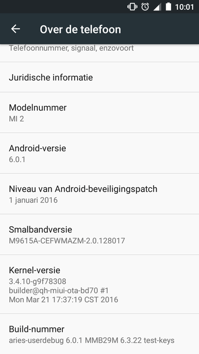

Joosie200 schreef op vrijdag 16 september 2016 @ 19:08:
nieuws: 'Xiaomi kan op afstand applicaties installeren op toestel'
Stond al op de frontpage gisteren ;) Enne ik zie het nergens terugkomen op mijn Mi2s. Maar ik draai dan ook geen MIUI maar AOSP marsmallow middels custom rom. Elke opvolgend toestel van Xiaomi koop ik niet ivm de grootte, maar zelfs dan nog zou ik er direct een custom rom op knallen. Heb niks aan een android zonder app drawer :P
Welke versie van AOSP Marshmallow draai je? Is dat die preview versie? Er zijn nogal wat bugs in zo te zien bij dingen die ik eigenlijk constant gebruikt zoals BT.
  • Joosie200
Verwijderd schreef op zondag 18 september 2016 @ 09:47:
Afbeeldingslocatie: https://tweakers.net/ext/f/oLJWiV2pr50ZhSfkABYJCSio/full.png
http://en.miui.com/thread-247748-1-1.html
Van Ivan
Hartelijk bedankt :-)
Eens zien wat ik allemaal kan backuppen zonder root toegang.
Banking-apps laten dat niet toe. Ik zou het liefst al m'n Line & Signal chats overhevelen ^^
Desnoods even een extra in between rooted MIUI erop flashen.
