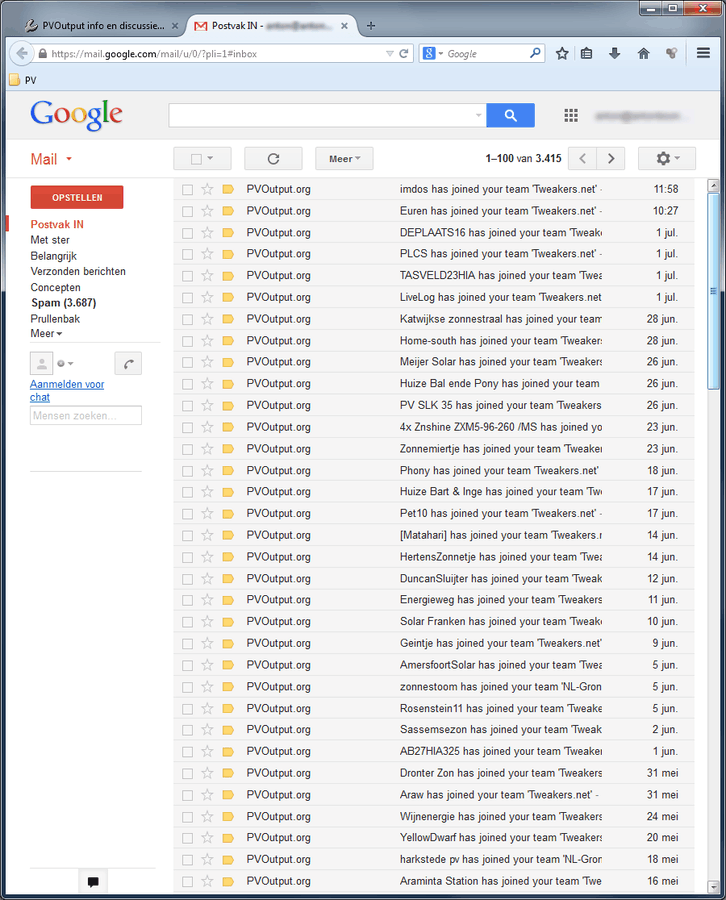

  • antonboonstra
  • Laatst online: 16:31
antonboonstra
8815Wp | WP | Tesla | Zero
Hurricane schreef op woensdag 02 juli 2014 @ 10:32:
Heb me ook aangemeld bij het Tweakers team :-)
Dat hebben er wel meer de laatste tijd :*)
Aanmeldingen PVOutput Tweakers team
We staan al 23e in het teamoverzicht qua opwekking en zelfs 12e qua grootte! d:)b
