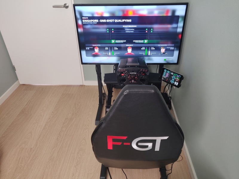

Heb mijn rig onlangs een update gegeven. Voorwaarde voor de update was dat ik het een jaar lang leuk moest vinden (op mijn oude rig).
Nu weer opnieuw leren remmen ivm loadcell 8)7.
De plaatjes:
Afbeeldingslocatie: https://tweakers.net/i/YFer8ruQAY0I__gHv4WuxXFcBPM=/800x/filters:strip_icc():strip_exif()/f/image/9ZqKxYCKphwqjROTOegzp8ZZ.jpg?f=fotoalbum_large
Afbeeldingslocatie: https://tweakers.net/i/TTa1X1BOzCu0O7lIvCNjV0hHgTA=/800x/filters:strip_icc():strip_exif()/f/image/q1g09XJI9KNsmbRZHiplm34p.jpg?f=fotoalbum_large
Volgende update curved monitor misschien? Of andere suggesties?

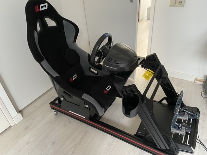

Sinds de eerste aanloop en mijn eerste post heb ik een mooie upgrade van de pedalen kunnen doen :P
Afbeeldingslocatie: https://tweakers.net/i/AbGKpXy6aBU2KQPdrwZ7Za32T2Q=/800x/filters:strip_icc():strip_exif()/f/image/E7FWSA3yQUDKoaQyIkK3dekT.jpg?f=fotoalbum_large
Aangezien de Ultimates niet rechtstreeks op de pedal plate van de GT1-Evo passen heb ik daar een Sim Lab pedal baseplate op gemonteerd. De pedalen zitten nu mooi waterpas en zonder flex op de rig gemonteerd.
Om de voorste twee zilverkleurige bouten in de baseplate te kunnen vervangen door de meegeleverde zwarte verzonken bouten moeten er nog twee gaten in de pedal plate van de GT1-Evo worden geboord. Maar dat is puur om het strak te trekken, heb er geen last van.
Ziet er nu een beetje uit als een Franken-rig, maar functioneel is het wel.

Na maanden van uitzoeken, reviews, bestellen, cancellen, ontvangen, in elkaar zetten, gamma bezoeken voor dat ene missende boutje of moertje, nu dan eindelijk raceklaar.
Alles from scratch. Go all or go broke, maar dan beide in dit geval dus :)
Helaas geen ruimte voor een triple of 49" widescreen, maar heb gelukkig de Oculus Rift2 nog als de 34" ultrawide toch niet voldoende is. Voorlopig ben ik er dik tevreden mee.
Afbeeldingslocatie: https://tweakers.net/i/sr1mUhLtp7Z4rIrPwBCeAPN15UA=/800x/filters:strip_icc():strip_exif()/f/image/EmEJYCtisNC9H2ePbDmQzJRh.jpg?f=fotoalbum_large
  • Remco Tr
  • Laatst online: 22:17
Dikkie schreef op maandag 6 juli 2020 @ 14:22:
Mooie setup! Welk scherm gebruik je? Lijkt alsof het scherm nog iets dichter op je stuurtje kan.

Gave setup! Hoe bevalt je DD ?
  • Dikkie
  • Laatst online: 00:31
Remco Tr schreef op maandag 6 juli 2020 @ 15:11:
AOC CU34G2X
Oh dat kan zeker ja, maar ik kwam er pas na het bestellen van de SimLab DD mount, dat de single monitor mount niet compatibel was. Dus heb het een en ander moeten aanpassen. Misschien dan toch gaan voor de Integrated Monitor mount: https://sim-lab.eu/product/integrated-monitor-mount/
Xenophoben schreef op maandag 6 juli 2020 @ 15:13:
Nog niet veel mee gereden maar vooralsnog super fijn, en soms echt een gevoel van WTF dit gaat ooit eens mijn polsen kraken :D
