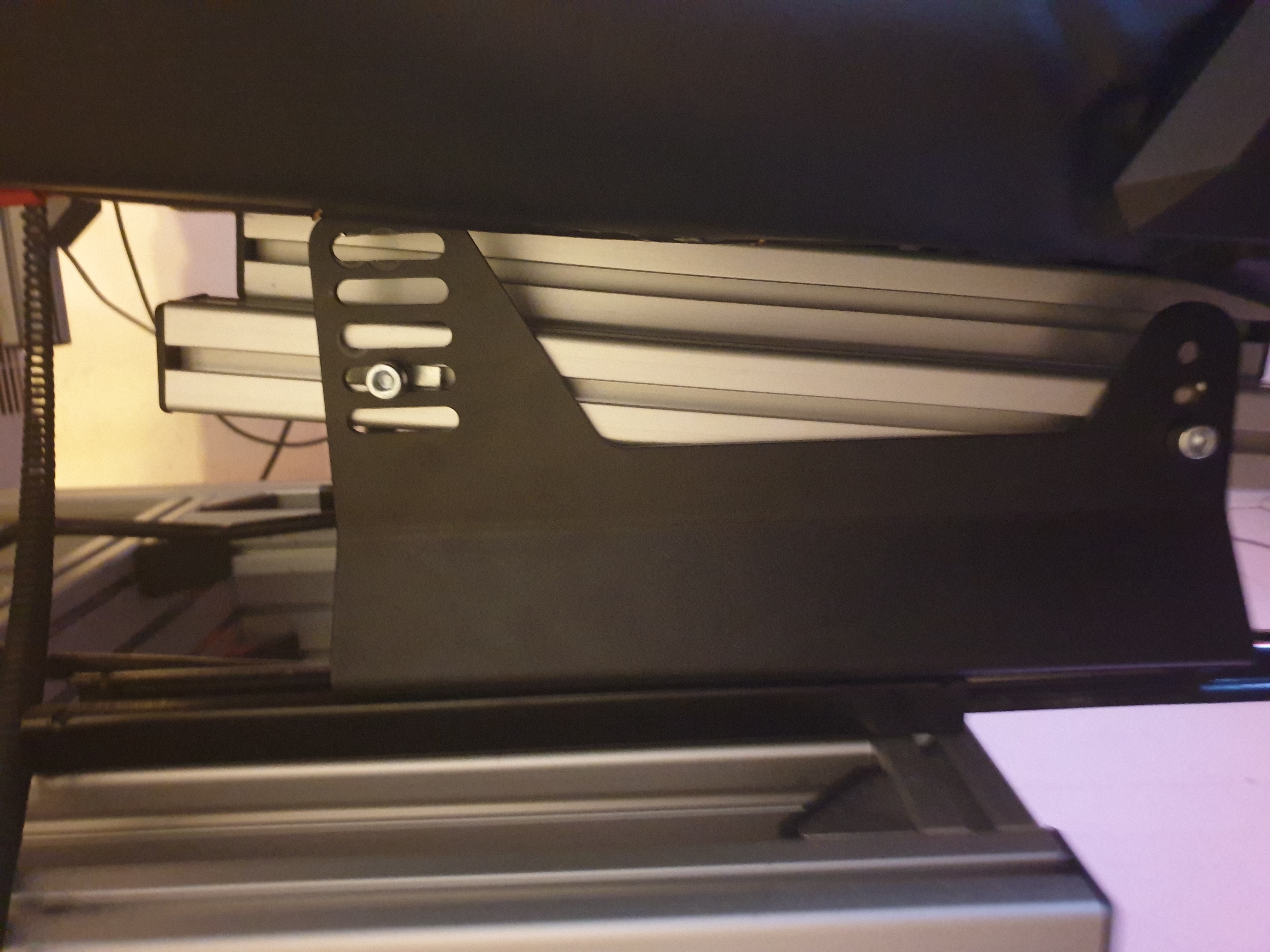

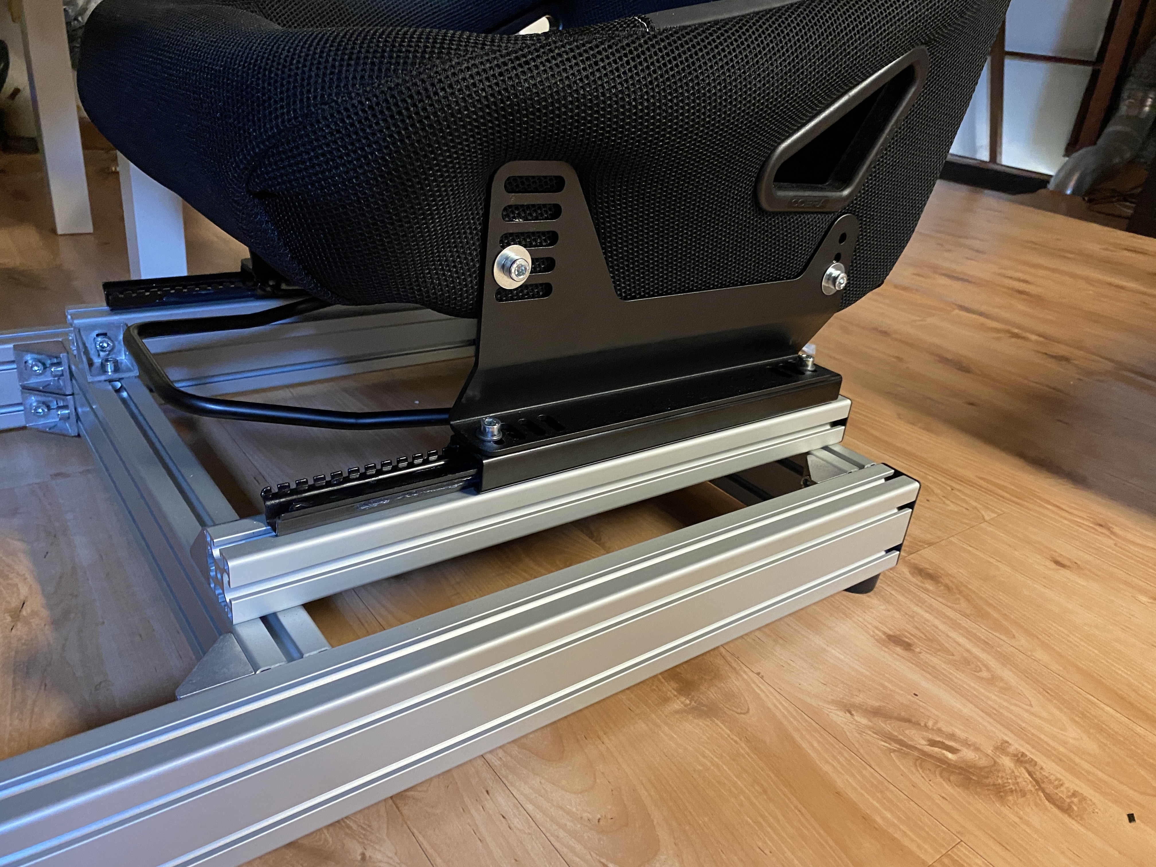

Heb mijn stoel ontvangen. Er zit wel een verschil bij de achterkant tussen linker- en rechterzijde. Aan de linkerzijde lijkt de stof minder ver over het plastic getrokken te zijn waardoor het schuim zichtbaar is. Vind dat best lelijk, aan de rechterzijde zit het wel goed.
Iemand anders deze problemen gehad? Zie foto's.
Afbeeldingslocatie: https://i.imgur.com/cUIWtig.jpg
Goed.
Afbeeldingslocatie: https://i.imgur.com/5wNNHVD.jpg
Schuim.

Ik heb volgens mij dezelfde stoel maar bij mij sluiten beide kanten wel netjes aan, als ik jou was zal ik even contact opnemen met Richard.

Ga ik doen, heb net gemaild naar Simlab! Als nou mijn achterzijde tegen de muur aan kwam was het niet zo'n issue, maar dat is niet het geval helaas.

Ik kan het probleem niet zo heel goed zien op mn telefoon met het zonlicht erop... maar kun je niet gewoon die stoelhoes verschuiven? Ik heb een fia-keur stoel en daar zit de hoes gewoon over de stoel gespannen dmv een soort kabel. Kijk anders ff aan de onderkant van de voorzijde, daar zie je mogelijk de kabel en de sluiting ervan.

Nope heb even gekeken, maar valt niks aan te schuiven. Aan de linkerzijde zit veel meer foam weggestopt dan rechts, daardoor ontstaat die 'ongelijkheid'.

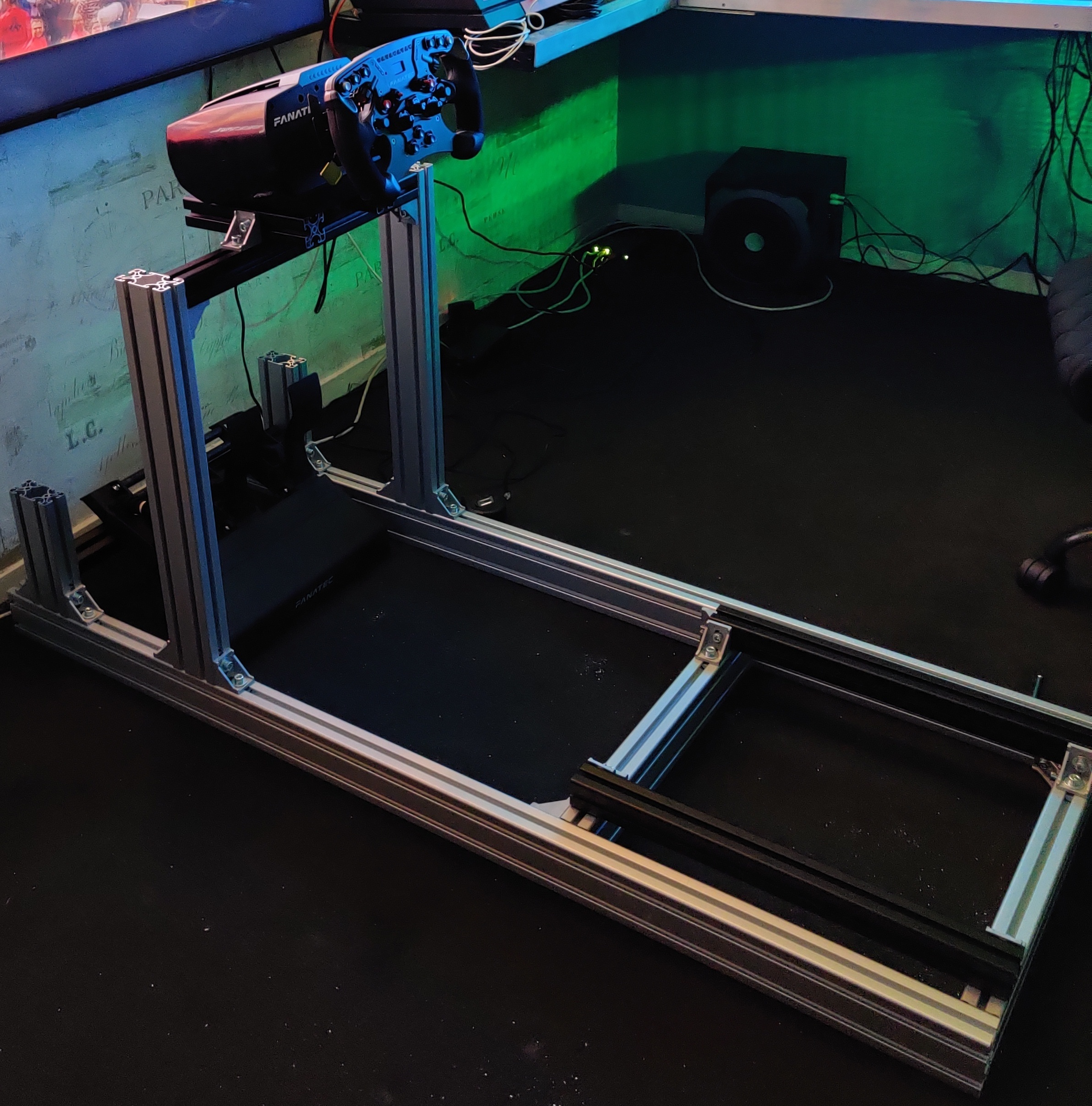

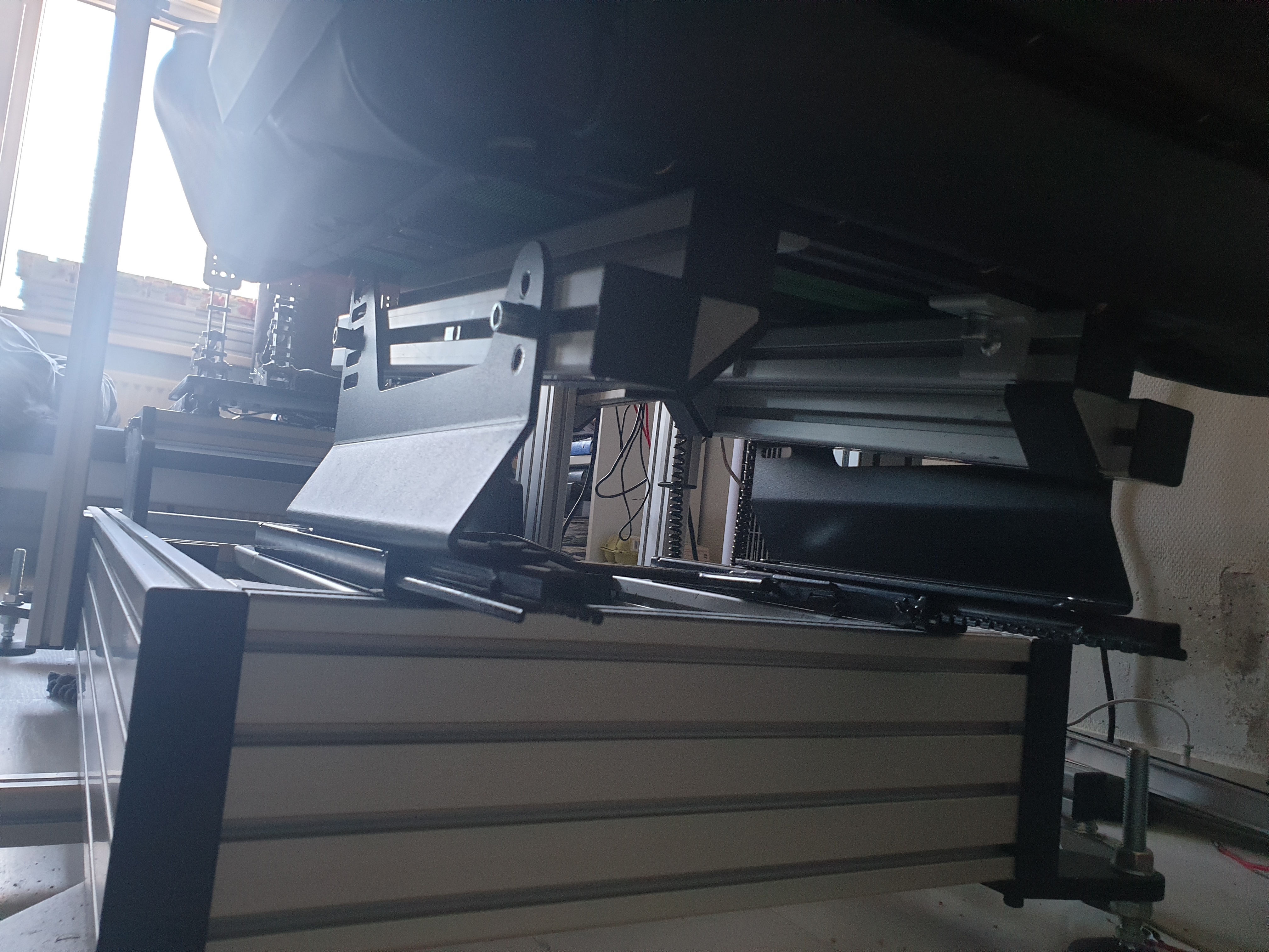

Nou, gisteren mijn motedis frame binnengekregen. Toch nog redelijk rap in deze tijden :)
Afbeeldingslocatie: https://i.imgur.com/TuW9JuQ.png
Was goed te doen, af en toe wat gepriegel. Vanmiddag maar eens de boel aansluiten en wat rondjes gaan rijden :)

Nu nog een ander stuur en pedalen :9 Wel een creatieve oplossing om ervoor te zorgen dat je pedalen niet naar beneden glijden _/-\o_

Moet het er helaas nog even mee doen :+
Pedalen zitten prima vast zo. Aan de boven en onderkant zit hij geklemd, dus hij kan niet schuiven. Stuur is nog wel een dingetje, want die balk is eigenlijk te dik. Denk dat ik hem open schroef en er gewoon 2 gaten in boor om hem vast te kunnen zetten :)

Is dit de S-Dream of een custom frame?

S-dream idd.

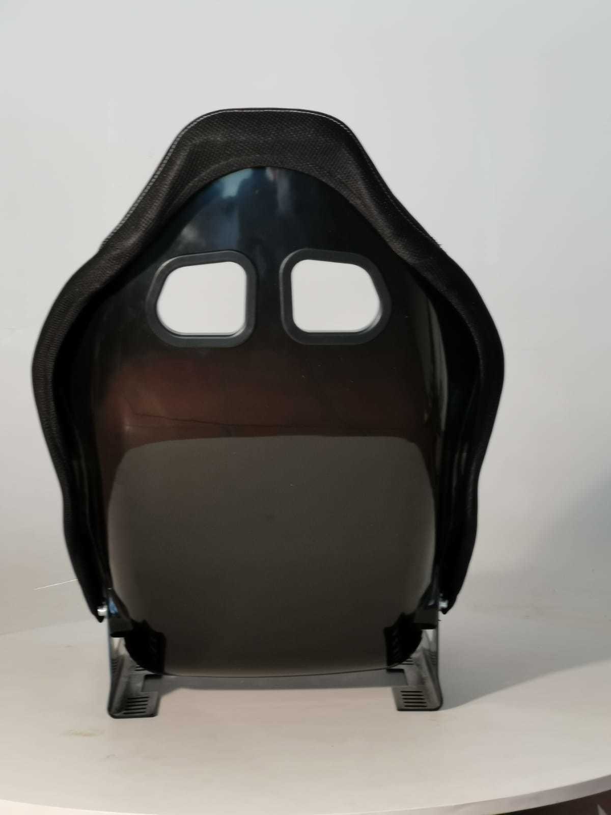

Vers van de pers een paar foto's van onze formule stoel, nog nergens gepost. Dit is de stoel in geheel zwarte uitvoering zonder kussens.
Afbeeldingslocatie: https://tweakers.net/i/y0gBRDQGaebB5oGx4gkyVy9pdts=/800x/filters:strip_icc():strip_exif()/f/image/T5aarHlQDruOue12QoFKcGSi.jpg?f=fotoalbum_large
Afbeeldingslocatie: https://tweakers.net/i/8QBVnQ1i1kR6LwnekTXjQmp3Hqk=/800x/filters:strip_icc():strip_exif()/f/image/UeCmQEPA2IrPoESI0MGparxI.jpg?f=fotoalbum_large
Afbeeldingslocatie: https://tweakers.net/i/hZYrY8LpDkUwF7WUJeCq0t6vZSU=/800x/filters:strip_icc():strip_exif()/f/image/kVq3qz9PLV78kZRsBtkAin5p.jpg?f=fotoalbum_large
Afbeeldingslocatie: https://tweakers.net/i/VZmbU4eta_Kih3or2bEsM_LhU0g=/800x/filters:strip_icc():strip_exif()/f/image/X7NJSDqFqBKX5RJjwVoP7jWU.jpg?f=fotoalbum_large

Terugkomend op mijn Speed 1 stoel; afgelopen woensdag heb ik SimLab gemaild met een duidelijke beschrijving en foto's van wat me niet helemaal beviel. Er werd snel gereageerd door Richard en op vrijdag had ik een nieuwe stoel binnen staan!
Heel blij mee, nog even geduldig wachten op de levering van de GT1-EVO. Dan kan ik gaan sleutelen en helemaal los op rFactor2 en starten met iRacing daarna. Natuurlijk komen er foto's op het moment dat alles staat :)

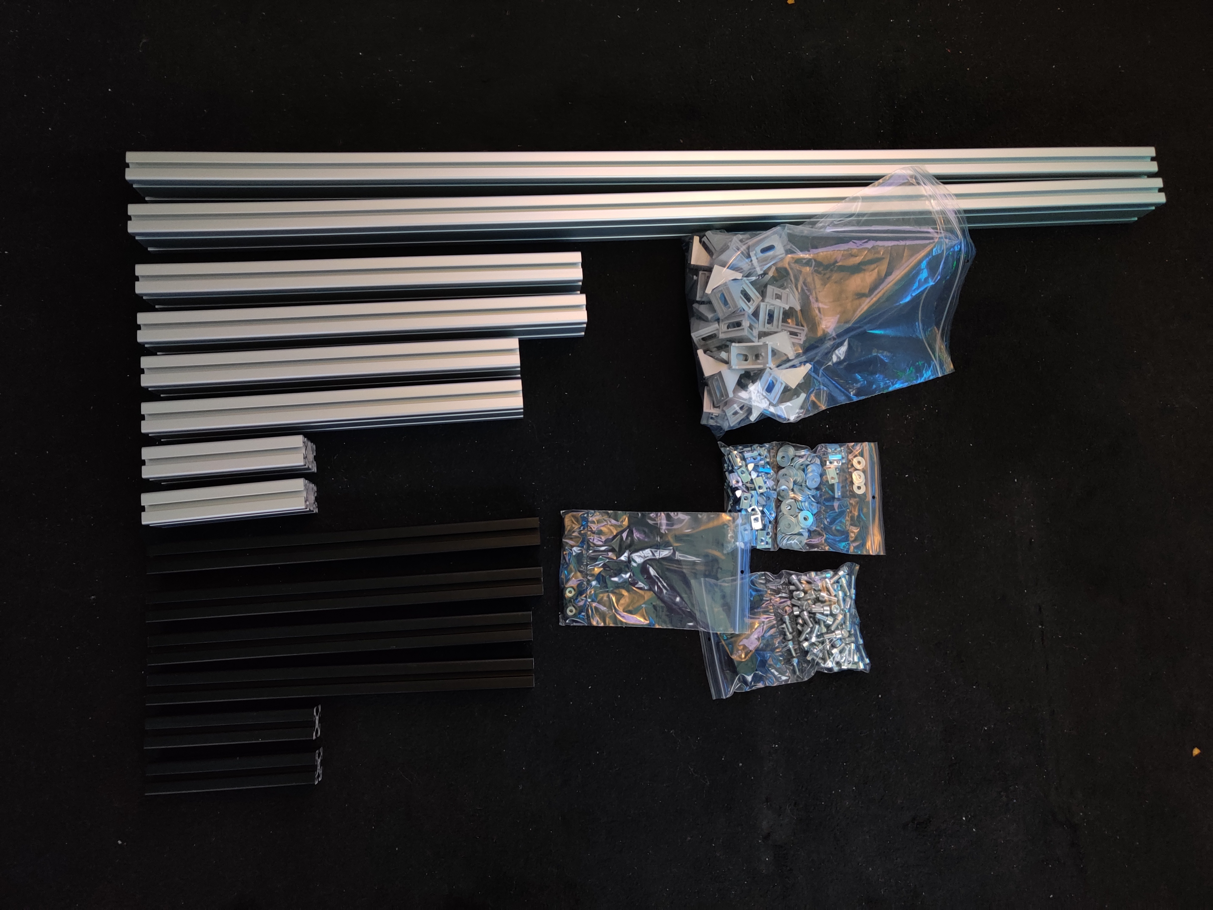

Nou vorige week heb ik eindelijk mijn sim rig onderdelen besteld, opgehaald en hem opgebouwd.
Ik heb de handleiding van de sim-lab gt1 evo gebruikt om de juiste onderdelen te bestellen en heb via een Nederlandse website alles besteld en was voor het frame €220,- kwijt. Daarbij heb ik een LCD Pro Drift stoel besteld, en wat zit die stoel lekker zeg, mooi model en heerlijke zit vorm.
Onderdelen: Afbeeldingslocatie: https://tweakers.net/i/yskCBpN9LNIrjaL_VRmeAKHE7n4=/800x/filters:strip_icc():strip_exif()/f/image/O0p1QOPMjNhhfqbqBK4sXYxs.jpg?f=fotoalbum_large

Eind resultaat: Afbeeldingslocatie: https://tweakers.net/i/WhcRId8atFKJr63M7CzKbxBaFKs=/800x/filters:strip_icc():strip_exif()/f/image/5ZoOG0zldIKeC5fnDDBnRrWF.jpg?f=fotoalbum_large
Afbeeldingslocatie: https://tweakers.net/i/ac7QYV-9NygXxI0qnCudxTorXG4=/800x/filters:strip_icc():strip_exif()/f/image/DzktvDhtro6L9bBrjFgI0Prn.jpg?f=fotoalbum_large

@joeyl94 Heb je geen flex met je pedals zo zwevend ?

Nee verbaasde mij ook al dat er 0.0 speling op zit. De pedalen zitten stevig vastgedraaid met 6 m8 inbusmoeren. Maar voor de zekerheid komt er nog wel een balkje onder de voetrust.

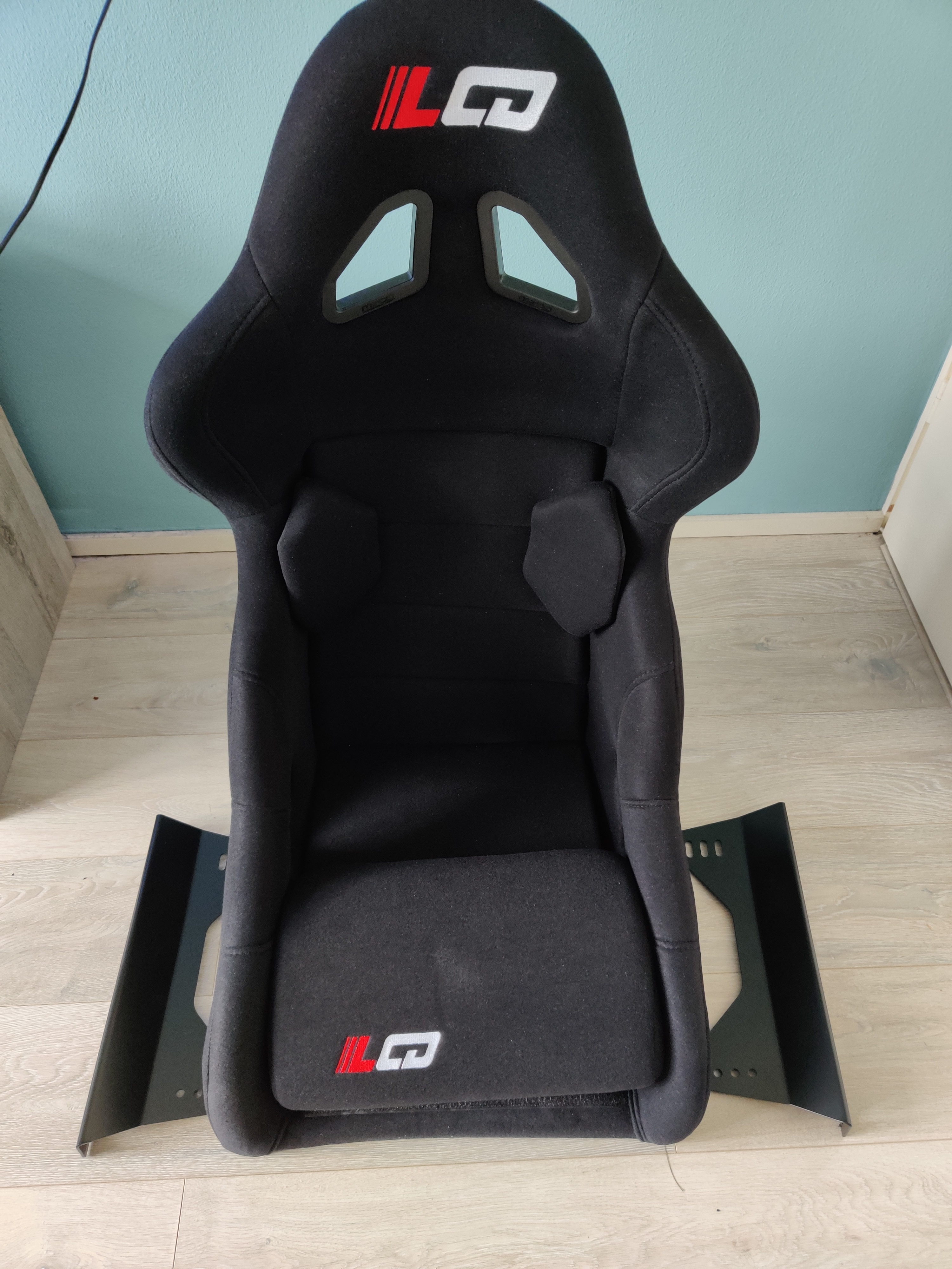

joeyl94 schreef op dinsdag 24 maart 2020 @ 09:27:
Onderdelen: [Afbeelding]
Frame: [Afbeelding]
Stoel: [Afbeelding]
Eind resultaat: [Afbeelding]
Wow is erg goed gelukt! Lijkt behoorlijk veel op de GT1 die ik vorige week in elkaar heb gezet. Scheelt veel geld!

Ik zal even een foto maken hoe het er bij mij uit ziethAfbeeldingslocatie: https://tweakers.net/i/T0NFmrNJyN2EEmLzSkVsdDTw5Z0=/800x/filters:strip_icc():strip_exif()/f/image/2wAvLy0JIl38CTvman9XHECm.jpg?f=fotoalbum_large
Ik moest ook aardig ver buigen daar ik de extra brede ltec stoel van sim-lab heb.
@fietsbob Op de foto kan je zien hoe ik hem bevestigd heb.

Ik moest ook buigen als een gek. Werkt uiteindelijk wel allemaal prima.

Helaas werkte dit bij mij niet. Voor de huidige stoel had ik de slede direct op de stoel en het hout gemaakt.
Dit werkt niet met de alu profielen. De bouten krijg je met geen mogelijkheid vast.
Bij de bovenstaande foto is er genoeg ruimte door de profiel van de zij-bevestiging. Deze ruimte heb ik niet bij de huidige constructie.
Maar gisteravond laat de Evo Pro stoel besteld bij Lynx Motorsport en zojuist al de bevestiging dat deze vandaag nog opgestuurd wordt _/-\o_

Afbeeldingslocatie: https://tweakers.net/i/vVXCUF7vNTBwZDtSiYM3goz3Lj4=/800x/filters:strip_icc():strip_exif()/f/image/2qcYZ96hW44KvKF8aUUOcoPE.jpg?f=fotoalbum_large
De uiteinden van de profielen waren getapt voor M8 bouten en vielen in de seat brackets.
Met de upgrade naar een P1X frame moest ik het een en ander aanpassen omdat hier andere seat brackets bij zaten:
Afbeeldingslocatie: https://tweakers.net/i/92lkRAldGLAdjmW5wlETQQyzSBk=/800x/filters:strip_icc():strip_exif()/f/image/0F3iRQ6nevDUv2UCM8NBup3c.jpg?f=fotoalbum_large
Afbeeldingslocatie: https://tweakers.net/i/Hh9thc8LFBYIsomi7BS8G0ncBKE=/800x/filters:strip_icc():strip_exif()/f/image/gCVinoKIcpoy1AIp7wBwqTxn.jpg?f=fotoalbum_large
Afbeeldingslocatie: https://tweakers.net/i/a-Iukhy6hI7el9QhdYioz8Wd0Fc=/800x/filters:strip_icc():strip_exif()/f/image/kSebLDAwp9wV8hXHtI4dd8Jz.jpg?f=fotoalbum_large
Het voordeel aan deze seat brackets is dat je je stoel erg schuin kunt zetten.
Het werkt prima zo, alleen zit de stoel wel hoger dan een kuipstoel (zo'n 8cm). Houd daar rekening mee. Verder heeft het voor- en nadelen dat de rugleuning verstelbaar is. Enerzijds natuurlijk erg comfortabel, anderzijds minder stijf. Dit merk je vooral met een zwaardere loadcell rem. Met de 55kg van mijn HE Pro's valt dit reuze mee, maar omdat ik overweeg over te stappen naar iets zwaarders ben ik nu opzoek naar een kuipstoel met minder flex. Mocht je meer foto's van de bevestiging willen of er niet uitkomen, laat het ff weten!

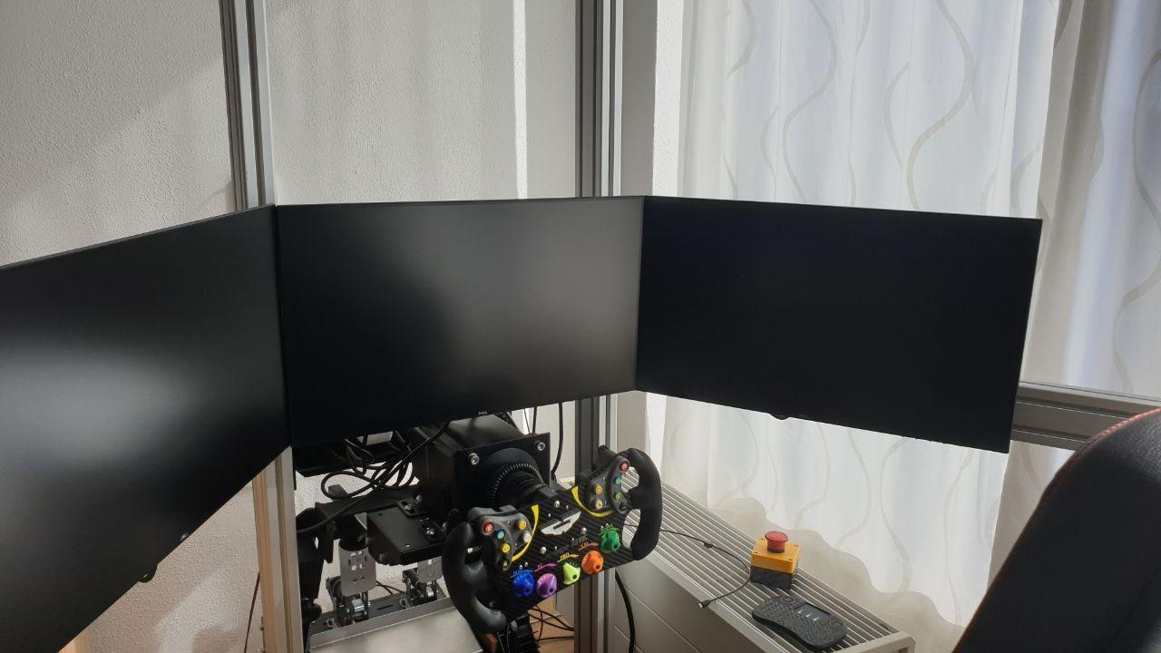

Ook maar een foto van mijn geüpdatet tripple setup.
Het is een Motedis X-stand met 3x 24" aan zelf geprinte VESA mounts, onderliggende chassis is een Simetik K2.
Gezien de huidige periode ben ik zelf een rig aan het ontwerpen wat ik waarschijnlijk in onderdelen ga bestellen in NL. Doel is 70cm breed en stevig genoeg voor een SFX mount.
Afbeeldingslocatie: https://tweakers.net/i/HEyx01wkSDIZy1qGhuJq16t5t8s=/800x/filters:strip_icc():strip_exif()/f/image/93hK7tLhZXzlDjldakfXGvpN.jpg?f=fotoalbum_large

Toevallig geen stl van de vesa mounts? Mijn motedis rig komt morgen aan normaal gezien :)

euh...
Nee... Niet toevallig nee, dat was wel expres :+
Zal je wel een PB sturen met de verschillende files.
Voor iedereen anders, het design staat op : https://www.aluxprofiel.nl/
Ik heb dat aangepast richting een STL voor (Motedis) 40x80 bevestigingen.
Het is nog wat ruw, maar ik zal het design tzt delen via Thingiverse.

Hier ben ik heel benieuwd naar, mocht je het tot willen delen inderdaad :9~ _/-\o_
Tegen die tijd wil ik ook wel naar kijken want dat is toch nog wel de eind setup.

Afbeeldingslocatie: https://pic20.picturetrail.com/VOL1325/13792315/24855543/414406546.jpg
Mijn rig gemaakt van 40x40 profielen die over waren op het werk. Hier een ass stoel opgeplaats en g29.
Nu een vaste plek gecreëerd, nu sparen voor upgrades 😃

Nieuw speeltje :D
Afbeeldingslocatie: https://tweakers.net/i/1WpD3v9KIfrZlmprugyRR8hS5b4=/800x/filters:strip_icc():strip_exif()/f/image/N0cPXoRRCWT2ZIqYWkYzDPv6.jpg?f=fotoalbum_large
Afbeeldingslocatie: https://tweakers.net/i/bVN8eKz1vEgSvU-Q5JORiwqmIBU=/800x/filters:strip_icc():strip_exif()/f/image/R6NXzPw8OvwIVpLHcFjPCUFQ.jpg?f=fotoalbum_large
