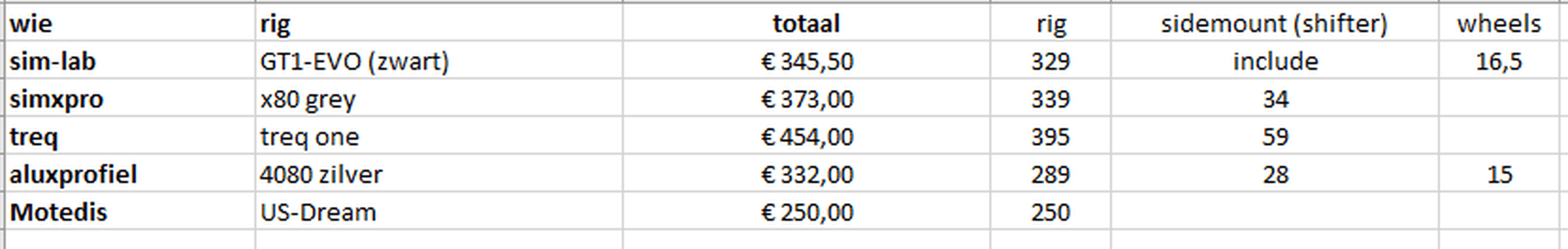

Mede simmers, ik zit echt in een dilemma ik heb inmiddels de volgende gear:
3 Schermen
Fanatec CSW2.5
V3 pedals
icm een nextlevel racing wheelstand en bureaustoel. maar eigenlijk wil ik een stap verder gaan maar er ook weer niet teveel geld aan uitgeven.
an sich +-300 euro voor een alu rig uitgeven vind ik niet erg, (hout build heb ik ook aan zitten te denken maar qua aanpasbaarheid en uitbouwen met later bijvoorbeeld 3 schermen ben ik best ok met een alu rig)
ik heb dit excelletje gemaakt:
Afbeeldingslocatie: https://tweakers.net/i/1CfgYQtHNycWXBnK_sLK61crr0o=/full-fit-in/4000x4000/filters:no_upscale():fill(white):strip_exif()/f/image/JISXNEu5dxxZQZNSxJ2PZs5G.png?f=user_large
Maar zit er nu kwaliteit verschil tussen de echte sim website, vs aluxprofiel en Motedis?
Aangezien ik geen DD heb is de standaard wheeldeck plate in alle gevallen toch voldoende?
Als je voor de sets gaat dan is al het bevestings materiaal toch meegeleverd?
Ik ben marktplaats en V&A druk aan het afstruinen op een goede auto stoel en betaalbaar maar momenteel lijkt de spoeling vrij dun, wat is jullie ervaring auto sloop of een garage?
[ Voor 3% gewijzigd door Valkyre op 04-02-2021 09:32 ]

Valkyre schreef op donderdag 4 februari 2021 @ 09:31:
Ja, de standaard wheel deck is meer dan genoeg
Bij sim lab krijg je bevestigingsmateriaal voor ongeveer 14 rigs, dus nooit meer boutjes kopen :P

Ik snap je berekening niet helemaal. Hoe kan het dat er bij Sim-Lab maar 15 euro bij komt van Rig naar Totaal, en bij Aluxprofiel bijv 43 euro? En bij Motedis helemaal niets?
Verder zou ik de US-Dream afraden. Dat is echt een ander model dan de anderen die je hebt.En ik ben niet zo gek op die losse voetsteun. Dat is toch meer flex gevoelig. Verder is de stuurplaat ook minder robuust.jczuidervaart in "Simracing Q&A topic"
EDIT: Ik zie het al... dat is voor de sidearm. Maar die kan je bij aluxprofiel ook los bestellen. Gewoon een 4080 profiel van ca 500mm erbij (10 euro) en 2 hoek Profielen En dan ben je voor 15 euro klaar.
Ik heb zelf de aluxprofiel stuurplaat en ben er wel erg over te spreken. Ik vind dit een stevigere constructie dan de sim lab stuurplaat (heb zelf ook de CSW2.5).
EDIT 2: Ik had trouwens bij ALUXProfiel alle onderdelen los besteld en was hiermee goedkoper uit dan het pakket.... Dat was alleen met 40160 profiel, weet niet of dat ook voor deze geldt.
Bij mij zaten er op een profiel wel allerlei beschadigingen en aluxprofiel wilde alleen nieuwe leveren als ik hem terug stuurde. Dat was duurder dan een nieuwe, dus heb ik het maar zo gelaten. Sim-Lab heeft uit eigen ervaring veel betere service, maar daar betaal je dus ook meer voor, terwijl alle rigs wel 1op 1 vergelijkbaar zijn.jczuidervaart in "Simracing Q&A topic"
[ Voor 23% gewijzigd door jczuidervaart op 04-02-2021 10:21 ]

ha ja die 5% korting heb ik inderdaad al aangevraagd :) ik neig wel naar de sim-lab, maar zit alleen nog met het vinden van ene goede stoel wat ik eerst voor mekaar heb voor ik ga bestellen.
Maar jij hebt dan dus sim-lab besteld, maar de plaat van aluxprofiel.
ik begrijp sowieso niet de verschillen van motedis van de S-dream en de US-dream.
[ Voor 13% gewijzigd door Valkyre op 04-02-2021 12:00 ]

De TREQ one is nu 319,- ipv 395,- Dat scheelt nogal een hap.

das idd ook een goede! is er nog verschil tussen deze en de sim-lab? want bij sim-lab krijg je er zo te zien een shifter mount ding bij (ik weet het zijn maar 2 aluminimum stukken) en bij treq niet :)

Ze zijn grotendeels gelijk. Het verschil zit 'm inderdaad in de shifter, maar ook in de setup van het pedaldeck. Je hebt iets meer instelmogelijkheden bij het TREQ stuurmount; en je hebt voor de pedals geen heelplate nodig bij Simlab. Het pedaldeck van Simlab is een 5mm plaat waar je de pedalen op bevestigd. Bij TREQ monteer je de pedalen rechtstreeks op het frame.

Ik meerdere rigs gebouwd. Heb nu een 40160 rig van AluxProfiel. De stuurplaat en de pedalenplaat vind ik daar echt heel mooi van. Verder heb ik de monitor arm van Sim-lab, box-houders en pc steun van Sim Lab. Bevalt allemaal erg goed.
Ik zou ook zeker naar een muisplaat kijken. Dit is bijv erg handig om je tablet op te zetten. Of een bakje met lekkers :-). En een drinkbeker mag natuurlijk ook niet ontbreken.

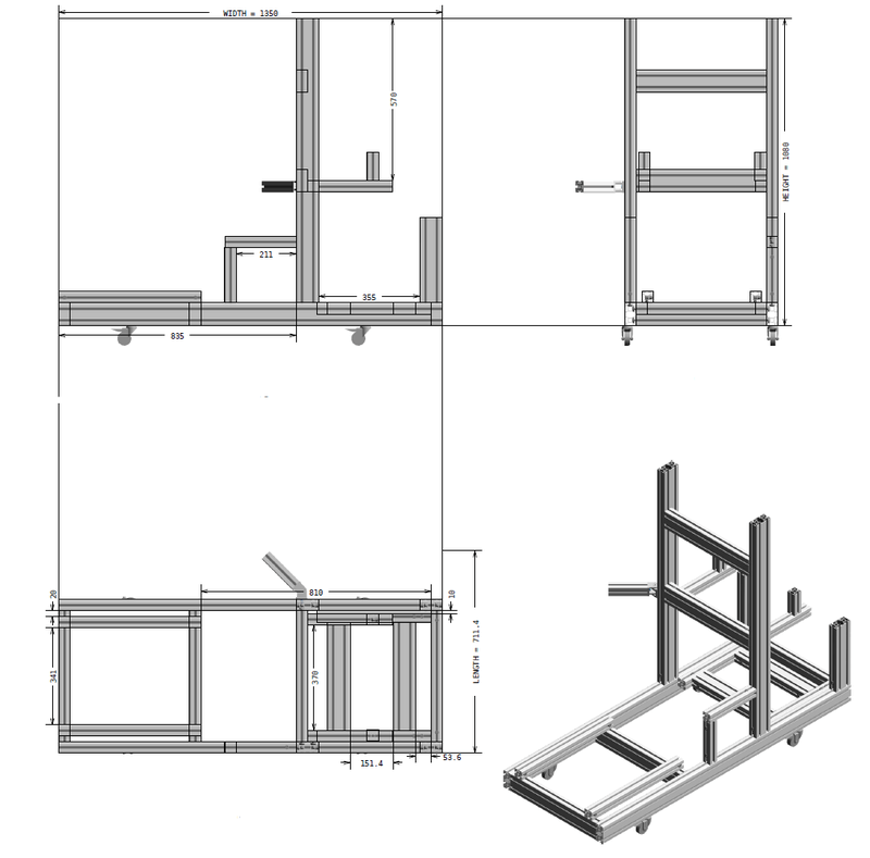

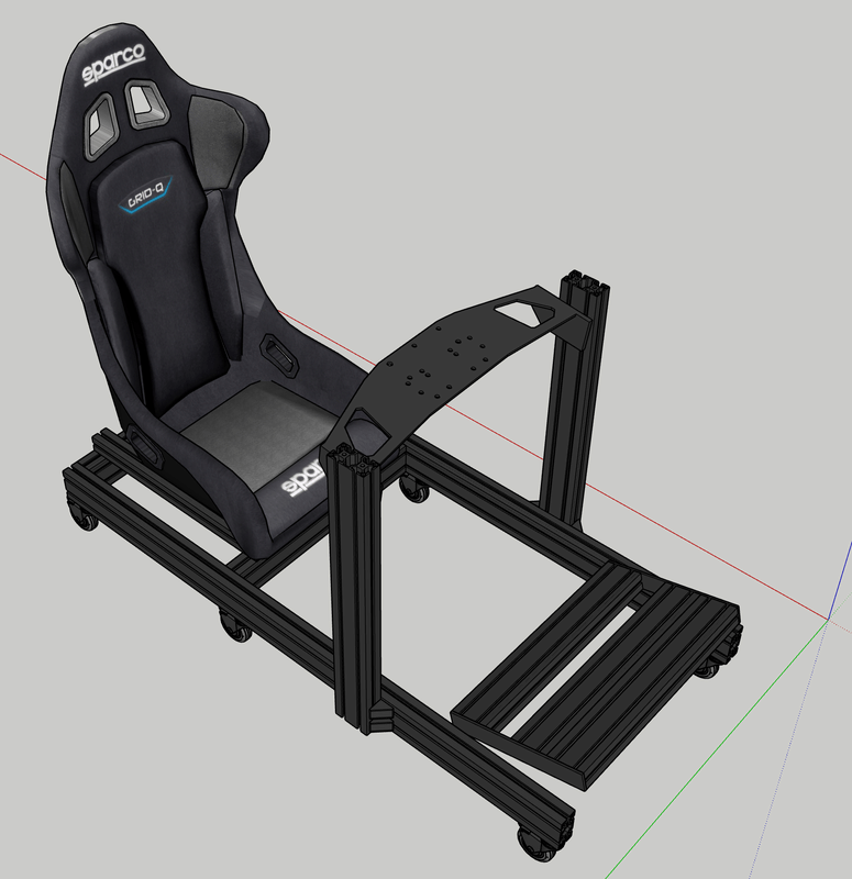

Als je zelf een stoel regelt is https://www.prosimrig.eu van Anthony van https://www.srhi.eu/the-admins/ misschien ook een optie? Heb ik ook mijn rig vandaan. Makkelijk in omgang en misschien een beetje custom als je dat wil.
Afbeeldingslocatie: https://tweakers.net/i/ULPdmWzkpMbYa3xTDZa0McbXHjE=/800x/filters:strip_icc():strip_exif()/f/image/VndCw97WVVhpWPw5XAQeJTW4.jpg?f=fotoalbum_large

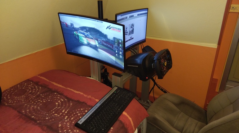

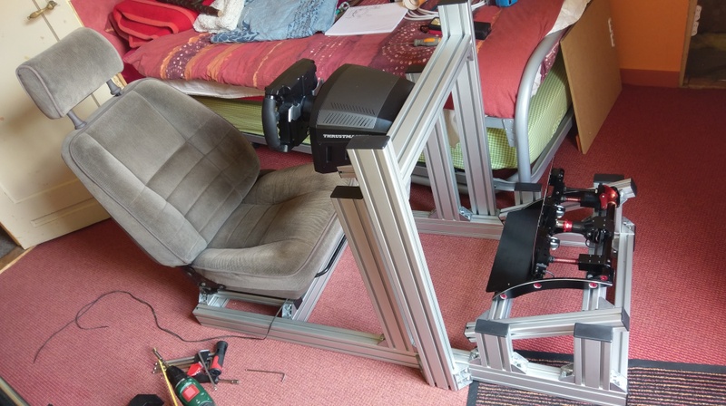

@Alfa Novanta, zijn die staanders wel hoog genoeg om een scherm te monteren. Vanuit dit perspectief lijkt het als of het maar net hoger is dan de base.
Wel mooi idee, denk dat ik mijn scherm ook zo maak ipv de oplossing die ik voorheen heb gepost. Is wel iets duurder, maar ook wat cleaner.
@Zorthacs, ben 2u rijden vanaf jou, maar je bent welkom zou je het overwegen.

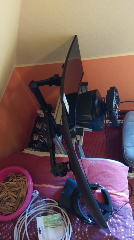

Card Nox schreef op zondag 7 februari 2021 @ 21:03:
Dat was dus op mijn verzoek ivm de beugel die ik wilde gaan monteren.
Afbeeldingslocatie: https://tweakers.net/i/1r1uNdkV93VBT1oi64k_wbudWu4=/800x/filters:strip_icc():strip_exif()/f/image/3KRHlch20rYb82UmYqECkzvX.jpg?f=fotoalbum_large
Afbeeldingslocatie: https://tweakers.net/i/WQh9xZ9Mwe3BRAaLheS97KLl5Rc=/x800/filters:strip_icc():strip_exif()/f/image/NhNj4bHmQ93ygsKiLGe71iWu.jpg?f=fotoalbum_large

Ben bezig met het samenstellen van een alu-rig. Heb wat getekend en wil graag jullie mening horen.
Het is de bedoeling dat het een all-in-one rig wordt, dus scherm komt eraan te hangen (1 enkele ultrawide) en op de balkjes achter het scherm komt de PC te staan.
Zit nog te twijfelen of ik dat doortrek naar achteren en er een plateau van ga maken (verticale staanders waar pedalen ook aan worden bevestigd worden dan uiteraard ook hoger).
Tips/vragen/opmerkingen: ze zijn van harte welkom!
De plank waar het stuur komt is een placeholder voor onderstaande wheeldeck van SimXpro:
Afbeeldingslocatie: https://tweakers.net/i/laHTgeQBba4RwTgN2WrzrRMcgVU=/800x/filters:strip_icc():strip_exif()/f/image/M3rkJMAJn7pCxjJXQMR1DR3N.jpg?f=fotoalbum_large
Afbeeldingslocatie: https://tweakers.net/i/BmHsUzNF3n2XZ3e8pw3SFDocG9o=/full-fit-in/4000x4000/filters:no_upscale():fill(white):strip_exif()/f/image/ljZM6zvHsPHjXUyLanpzJIy4.png?f=user_large
Afbeeldingslocatie: https://tweakers.net/i/l7kvBDpvDgGLz6e46Us4F9hT1H0=/800x/filters:strip_exif()/f/image/zjuj8X8WhreVQVEMTQRx41qC.png?f=fotoalbum_large

Ben zelf ook met een eigen ontwerp bezig, Zit nu tegen het bestellen aan maar moet nog twee keuzes maken. (Mount voor joysticks, en keuze tussen twee ontwerpen.)
Tips/opmerkingen met betrekking tot jouw ontwerp:
*Gezien het totale gewicht van rig en alles wat erop gaat zou ik persoonlijk voor minimaal 6 caster wielen gaan in plaats van de 4 die er nu onder zitten.
* Je rig is zo te zien 540mm breed en je pc en monitor zitten hoog, Ben benieuwd hoe stabiel dat gaat zijn als je de rig verplaatst. (Ben daar erg benieuwd naar want ik heb er zelf wat twijfels over, om die reden is in mijn ontwerp de pc eraf gelaten.)
*Kies je bewust voor een eigen ontworpen pedalen deck? Aluxprofiel heeft daar een kant en klare oplossing voor met een inbouw breedte van 500mm, 600mm & ook een optie om zelf de inbouw breedte ervan te bepalen.
Succes alvast met de bouw, Daar zie ikzelf door gebrek aan ruimte misschien nog wel het meeste tegenop.

Dank voor je input!
- 6 wielen heb ik ook over na zitten denken, zal het toch maar doen idd
- idd 54cm breed, is gebaseerd op mijn huidige houten rig. Het e.e.a. komt in een smalle nis te staan en hiermee weet ik zeker dat het past en dat ik er ook nog in- en uit kan komen. Nu is mijn monitor niet groot (29"ultrawide) en dus ook niet heel zwaar. PC is ook geen grote kast. Ik hoop dat het meevalt in ieder geval. Ik ga hem ook niet vaak verrijden is de bedoeling, het is wel de enige manier om de rig in en uit de nis te krijgen en bij de achterkant te komen
- bewuste keuze idd om aan de gewenste breedte te komen. Tot nu toe minimaal 50cm breed gezien en dat is net wat te breed, Maar ik zal nog eens goed gaan kijken op hun site om naar de maatwerkoptie te kijken.
-->Edit: gedaan, maar dan kom ik op >70 euro voor de peal tray en dat is toch wat aan de prijzige kant...(moet eerlijk gezegd nog wel uitrekenen wat mijn oplossing kost)
Ik heb ook maar weinig ruimte om te bouwen (simrace-plek is nu ook thuiswerkplek, dus het zit allemaal dicht op elkaar), maar ik blijf positief... :P
[ Voor 3% gewijzigd door mikekiwi op 19-02-2021 20:36 ]
Aluprofiel ook goed bezig. Die Pedaaldeck van 60 euro ziet er goed uit. Lijkt me ideaal met Sprints en de Simlab-heelrest. De Simlab-pedaaldeck is mij veel te groot. De Sprints kunnen enkel achterin geassembleerd worden, dus dan hou je een goeie 25-30 over dat vies wordt; voetspappen, stof en afdrukken, en in de weg ligt tijdens het in en uitstappen.
ps 6 wielen is een uitsteked idee. Je moet twee keer bestellen dus heb je 8 wielen. Zou ze er alle 8 gebruiken
[ Voor 13% gewijzigd door Verwijderd op 19-02-2021 23:48 ]

Ik moet eerlijk zeggen dat ik je niet helemaal kan volgen....

Aangezien zowel de Treq One als GT1-EVO op dit moment niet leverbaar zijn, wil ik een eigen rig bij Aluxprofiel samenstellen en in elkaar knutselen.
Nu wil ik graag, in verband met upgrade mogelijkheden down-the-line, een Sim-Lab Wheel Deck gebruiken. Deze is echter 600mm breed. Op de standaard rigs (Treq One, GT1-EVO, Aluxprofiel 4080) past deze niet. Ik gebruik nu overigens enkel een CSL Elite wheel.
Nu dacht ik, in plaats van de sandwich plates aan de zijkanten zoals bij de P1-X, waarom maak ik de rig niet gewoon wat breder en monteer ik de uprights aan de zijkant. Ongetwijfeld past mijn brede postuur daar ook beter tussen :P
Dus, wheel deck van SimLab, pedal deck en profielen van Aluxprofiel. De overdwars profielen zijn i.p.v. 500mm dus 520mm, en de uprights monteer ik aan de zijkanten. Dan is de ruimte tussen de uprights 600mm, en passen een hoop van de SimLab componenten net wat beter in de toekomst.
Zie ik hier problemen over het hoofd? Is de bredere rig voor de SimLab wheel decks onzin en kan ik beter gewoon een standaard rig bestellen?
Afbeeldingslocatie: https://tweakers.net/i/ntWPPYXPNdUQldo-uUPdr_c99HI=/x800/filters:strip_exif()/f/image/nu2VDxcmEhZbJ2U4YxsUA4uk.png?f=fotoalbum_large

Heb zelf uiteindelijk ervaren dat de 4080 staanders wat flex krijgen van links naar rechts. Vooral merkbaar als je een DD erop hebt zitten. Dus zou persoonlijk daar voor 40120 kiezen.

@Hupske Heeft dat niet met de montage te maken (in plaats van de profieldikte)? Iets als dit zou zijdelingse verplaatsing moeten tegengaan: https://www.aluxprofiel.n...plaat-80x80-4-gaten/a3924

De simlab gt evo gebruikt 4080 voor de staanders, en ik heb met mijn DD nog nooit enige flex gemerkt
