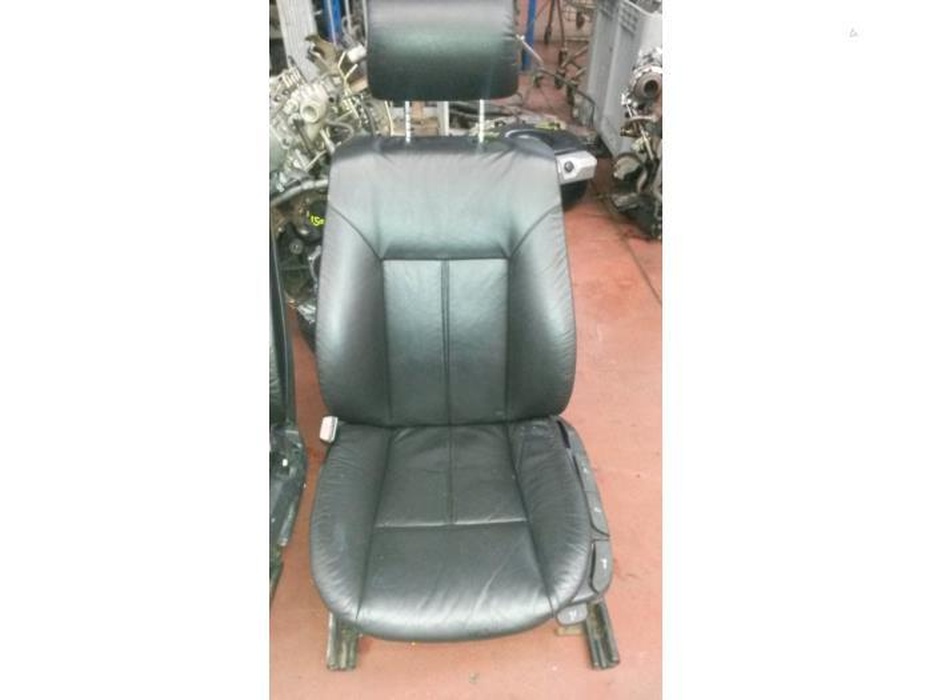

Nu nog de stoel. Hoewel een racestoel zijn charme heeft, zou ik het ook wel wat vinden om een comfortabele stoel uit een BMW 5-er (E39) erin te zetten zodat ik ook comfortabel andere games kan spelen terwijl ik in mn rig zit. Hierbij denk ik aan de volgende (handmatig verstelbaar uiteraard
:no_upscale():strip_icc():fill(white):strip_exif()/f/image/u3oCynEnN9eDoiAqOf0yKsza.jpg?f=user_large)
Nogmaals bedankt voor al jullie waardevolle input!!
Als ik dat plaatje zo zie zal dat prima te monteren zijn op de rig.
Stoel naar achteren sliden > voorste 2 bouten van de slederail vastdraaien.
Stoel naar voren sliden > achterste 2 bouten van de slederail vastdraaien.
De profielen waar je de sliders op monteert zijn in breedte verstelbaar dus passen doet het sowieso

Inmiddels lijkt de SimLab GT1 Evo onderweg en is er ook een Golf 7 R-Line stoel incl sliders onderweg.
Nu vroeg ik mij af: bevat het SimLab pakket voldoende materiaal om de slider incl stoel op de rig te monteren of heb ik extra spullen nodig. Wil graag voorbereid zijn omdat we helaas niet meer even een bouwmarkt in kunnen...
