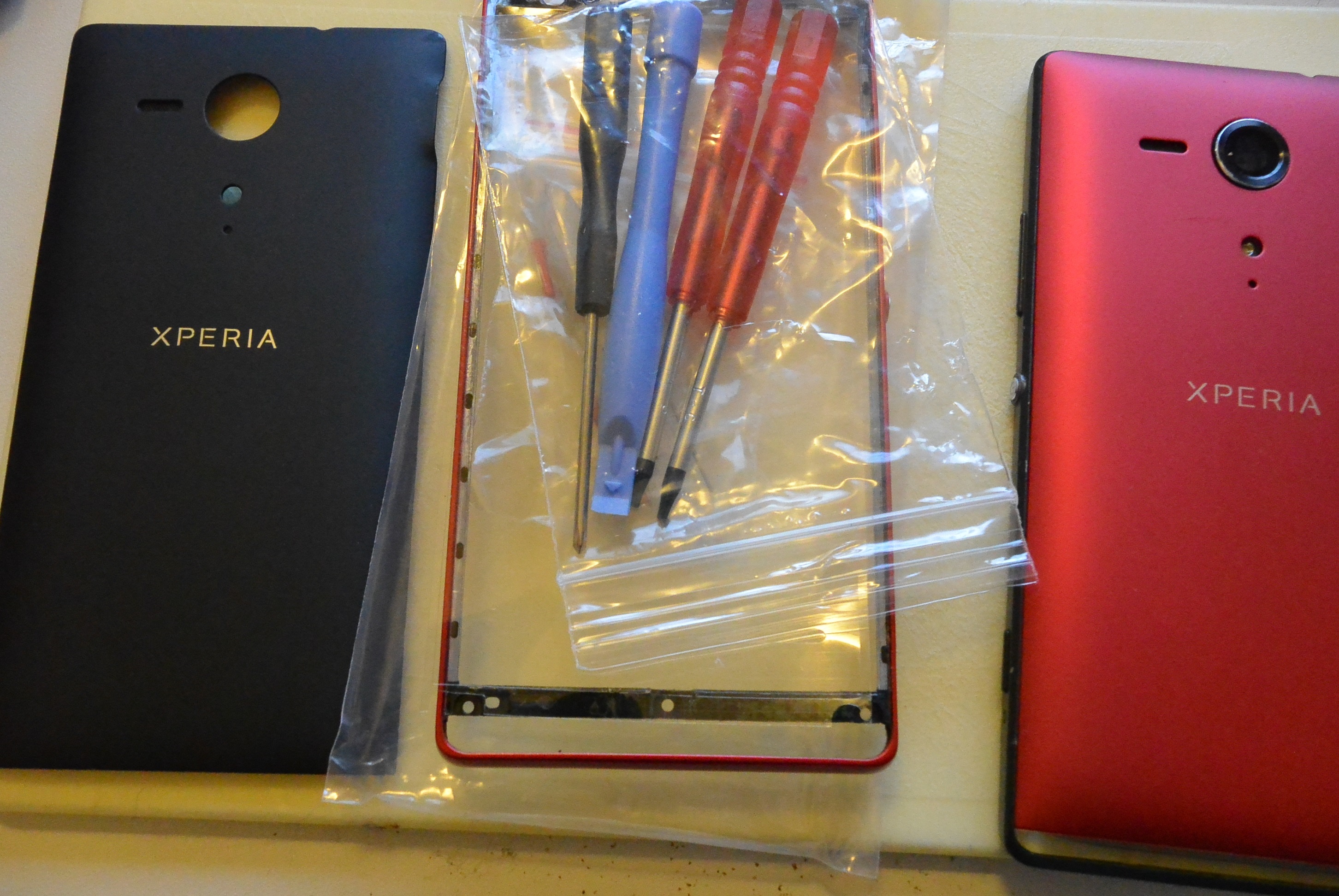

Geen idee eigenlijk.... Ben wel benieuwd naar het resultaat aangezien die rode er wel tof uit ziet :)

Ik hoop dat hij er niet dood van gaat. Anders moet ik wel een Nexus 5 halen met een Spigen case :+

Ik moet een jaartje er nog mee doen maar als die tusssentijds overlijd moet ik toch een los toestel hebben welke een beetje dezelfde functies heeft :P Moto G 16GB maar die is niet leverbaar in het knalrood oid :+ Moto X is hier niet leverbaar in bamboo dus dan blijft de Nexus 5 over.

Die is wel leverbaar in rood had ik gezien.. (ergens).....

Volgens mij zijn dat losse achterkantjes. Niet zoals ik nu ga doen bij de SP ;)
Ben wel benieuwd hoe het zal staan bij mijn olijfgroene case die ik net besteld heb :')

Hahaha. Dan zie je de achterkant en zijkanten toch niet meer....
