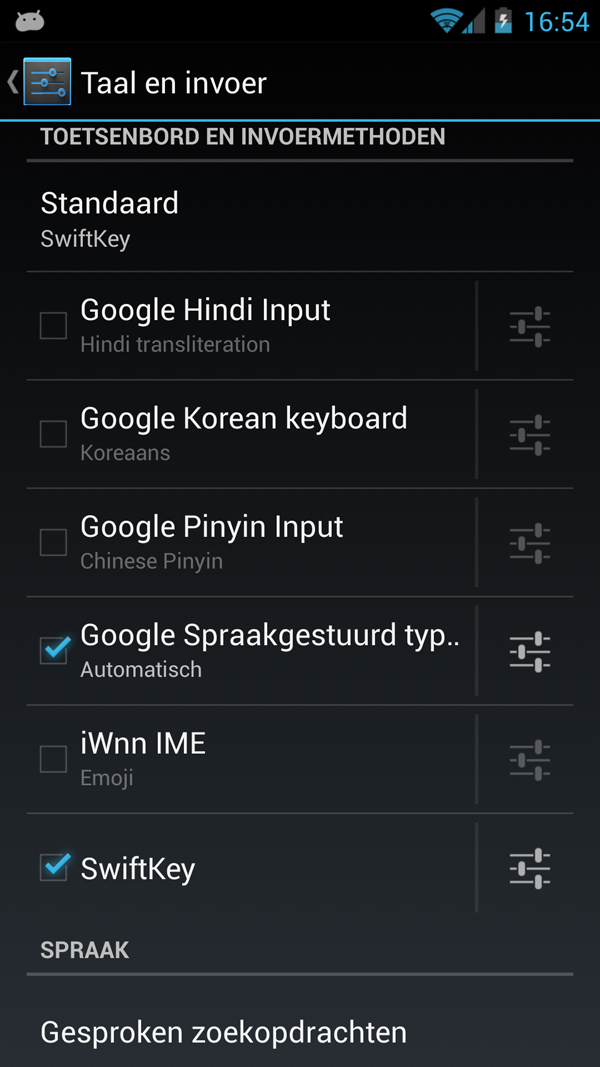

M'n HTC Backup teruggezet van 4.2.2.. 4.3 was echt een ramp...
Slechte ontvangst zowel wi-fi als 3g,
Veel vastlopers.
FauxKernel werkte niet helemaal, logo2menu werkt, maar in sommige apps gaf hij nog steeds de menu button en in de ING app zelfs die lelijke menu bar!
Ik blijf voorlopig nog gewoon bij 4.2.2.
Echter Krijg ik nog wel steeds de meldding na het opstarten en invoeren van mijn pin 'Google keyboard is gestopt' en ik heb alleen de volgende invoer opties:
Iemand enig idee hoe ik die melding weg krijg?
Veel vastlopers.
Je CID even aanpassen GOOGL001 dan werkt het keyboard wel. FF opnieuw flashen waarschijnlijk.Noctonix schreef op vrijdag 09 augustus 2013 @ 16:58:

Ik zie dat je toch gewoon Swiftkey gebruikt, dan kun je gewoon met titanium backup het standaard toetsenbord weggooien(voor de zekerheid even backup van maken).Noctonix schreef op vrijdag 09 augustus 2013 @ 16:58:
