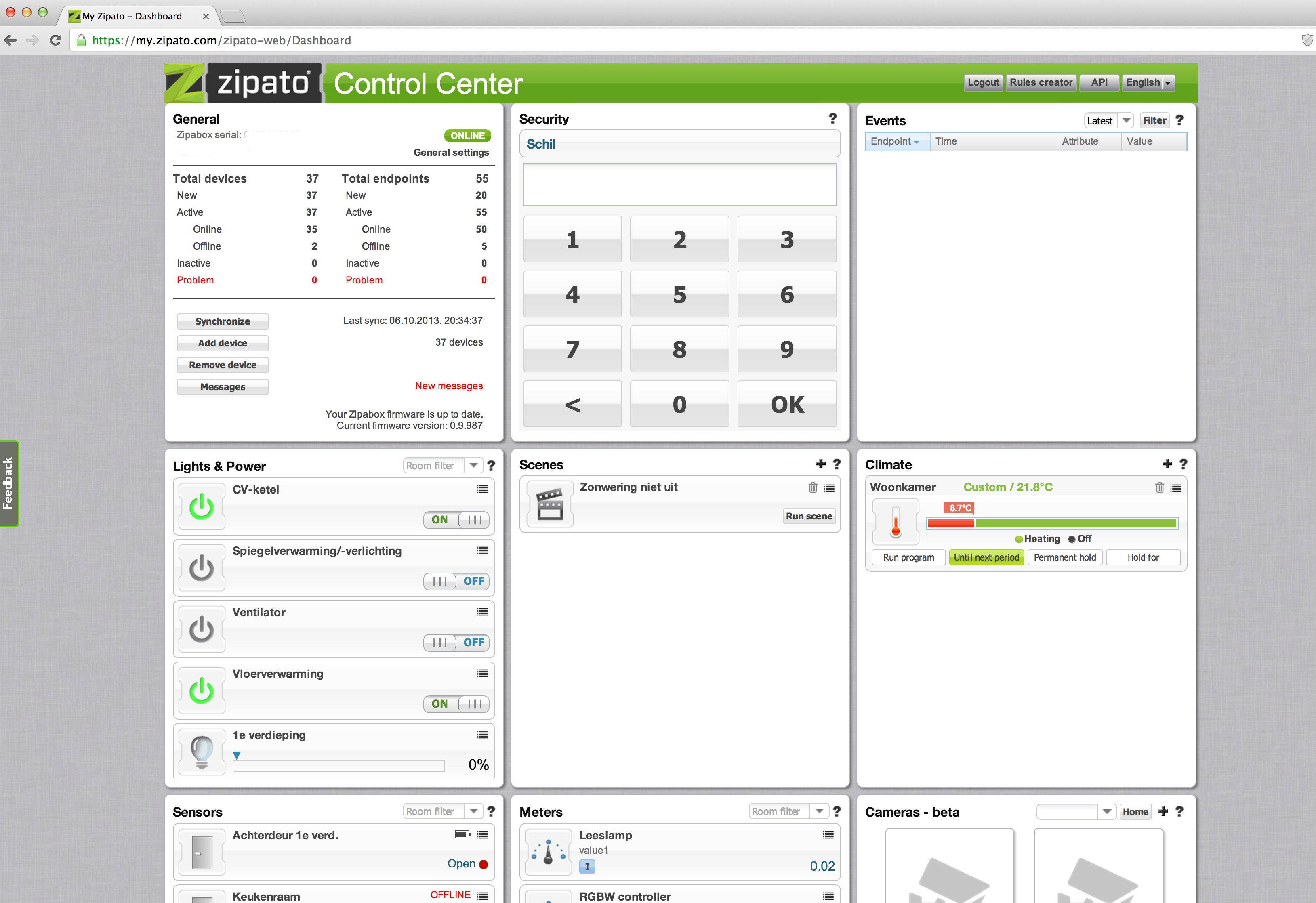

Ik heb een Fibaro relais op m'n ketel gezet, om voortaan ook dat netjes via de Zipato te kunnen regelen.
Voor nu heb ik 1 climaatzone aangemaakt. De woonkamer met 2 Danfoss knoppen (deze staan in de climate widget als output) en 1 temperatuursensor (als thermostate in de widget). Ik had eigenlijk gedacht dat je in de widget ook het relais van de ketel zou moeten inprogrammeren, maar dat lijkt niet het geval. Dus die schakel ik nu via een regel. Iemand een idee of dat de juiste manier is? Lijkt me dat ik nu mogelijk in de problemen kom als er meerdere climaatzones zijn waarbij de ene wel en de andere geen warmtevraag heeft...
Anyway... Vervolgens netjes een programma ingeprogrammeerd waarop hij bij 21.5 graden uit zou moeten springen. Maar dat doet hij niet. Als ik handmatig in de climate widget op "off" klik, dan springt het ketelrelais bij "lights & power" ook uit, maar als de temperatuur te hoog oploopt of ik de slider van de temperatuur heel erg omlaag stel, dan blijft hij gewoon op "heating" staan.
Zipato climate widget werkt nog niet
Het zit niet in de regel, want als ik in de climate widget op "off" klik, dan schakelt het ketelrelais ook gewoon uit.
[EDIT]: hmm, nevermind. Toch het ketelrelais toegevoegd als output en nu doet hij het op de een of andere manier wel. Blijf het irritant vinden dat al het spul bij Zipato zo slecht gedocumenteert is.

  • habbekrats
  • Laatst online: 11:26
misschien handig om je zipato serial uit screenshot te verwijderen, ik weet niet of
het kwaad kan maar ik zou het liever voor mezelf houden.
of dat iemand het probeert te registreren
[ Voor 8% gewijzigd door habbekrats op 06-10-2013 21:20 ]
  • HvB83
  • Laatst online: 22-09 11:51
Bedankt voor de tip, daar had ik inderdaad even niet op gelet...

Heren, even een vraagje...
Volgende week gaan ze aan de gang met mijn badkamer en ik heb mijn RGBW setup getest.
zie hier het resultaat:
RGBW setup
Ik kan zowel met mijn lokale controller als met de RGBW unit de boel sturen en volgens mij gaat dit zo best werken.
Nu wil ik op de 4e input een normale pulsdrukker zetten zodat ik los de witte lichten ook met de normale wandschakelaar aan kan zetten (dubbele pulsdruker, op de 2e komt een dimmermodule met de hoofdverlichting)
Daar heb ik nu even een snoerschakelaar opgezet (zie onderin dat witte ding).
Klik: de witte leds gaan aan -> klik: de witte leds gaan weer uit.... maar naar een heel licht dimniveau???
Als ik vervolgens via de app of de interface de module aan en uit zet gaat hij wel helemaal uit.
Iemand enig idee?
Wat me ook opvalt is dat als ik handmatig de leds met de knop aanzet dan verandert de status niet in de interface..
kleine edit trouwens: als ik met de RGBW module de leds dimt dan zoemt de voeding. Dim ik met de handcontroller dan zoemt hij niet... is volgens mij geen probleem maar toch apart..
[ Voor 8% gewijzigd door DRuw op 09-10-2013 21:22 ]

De foto is niet groot genoeg om te zien of de aansluiting klopt. Heb je een RGBW led erop? Dan moet je alle 4 de inputs doorlussen anders gaat alleen maar bv blauw uit met de knop.
Heb je wel parameter 14 >> 21845 ingevuld? (all inputs set to TOGGLE (BRIGHTNESS MODE))
Status verandering klopt, deze had ik ook al gemeld. Deze is vorige week gefikt als het goed is. Dus even opnieuw toevoegen en/of reaplly discriptors. Heb dit zelf nog niet getest.

Parameter 14 staat nog op default maar die is toch goed volgens mij?
Toggle (normal mode) dacht ik?

Volgens mij niet. Laat ik het zo zeggen.....Zonder de parameter 14 te wijzigen werkt het bij mij niet. Hij ging pas aan na 4x heen en weer klikken en dan was het nivo ook niet goed.

vandaar dat ik ook op een input nog een schakelaar wilde dat ik nog kan ex-/includen indien nodig.
Ook weet ik dat de ondersteuning van de RGBW controller nog neit optimaal is dus dat kan ook nog iets zijn.
Ik heb er overigens een meter of 15 aan RGBW (met warmwit erin) strip.
linkje naar een grotere foto trouwens: RGBW setup
