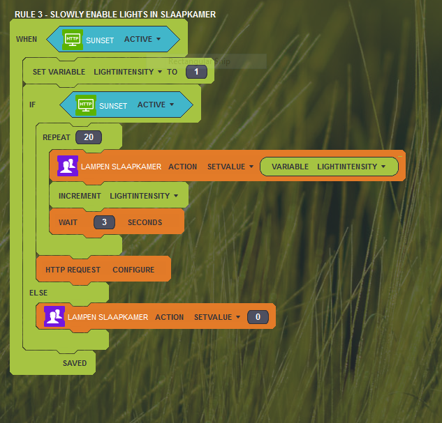

Goed nieuws voor de Fibaro Dimmer gebruikers. De 2de knop is nu ook te gebruiken in de rule creator.
Was even heen en weer ping pongen met support maar we hebben het werkend gekregen.
Nice!
[ Voor 28% gewijzigd door HeroS op 28-05-2015 10:37 ]

djbarney in "Zipato ZipaBox Domotica gateway"
Volgens mij is het me gelukt om de lampen zoals ik wil, netjes op te laten komen ipv in 1 event "boem aan".. De intensiteit van de Zipato RGBW led lampen is overigens niet heel precies in te stellen, die gaat toch met zichtbare sprongetjes omhoog. Nu nog even uitzoeken waarom de Sunset "Astro" -2 niet naar verwachting werkt, ik zou verwachten dat deze trigger 2 uur eerder dan de gespecificeerde sunset tijd in het virtuele weerstation zou afgaan.
Overigens nog even verder geexperimenteerd met de RGBW's, als je er een kleur / felheid voor instelt, en je schakelt daarna de lamp volledig uit (ofwel stekker uit het stopcontact), dan komt hij in die exacte achtergelaten stand ook gewoon weer op zodra de stroom er weer op komt.
Nog iets anders, ik heb met het testen een paar variabelen aangemaakt. Als ik een variabel "select" of "set" blok gebruik, dan kan ik die verschilende variabelen ook gewoon gebruiken. Waar kan ik die variabelen zelf weggooien? Ze staan niet in mijn lijstje met devices / variabelen in de rulecreator voor zover ik kan zien.
[ Voor 18% gewijzigd door djbarney op 03-06-2015 20:55 ]

Volgens mij is astro in minuten, dus zou 2 uur -120 moeten zijn.

Thanks Nicky, dat verklaart een hoop :) zal m straks aanpassen, morgen maar eens zien of hij dan wel vroeg genoeg afgaat :)
Het is even behelpen tot die aeonlabs multisensor binnen komt, robbshop heeft m nog niet binnen helaas.
Ik ben uiteindelijk overigens uitgekomen op de het volgende:
https://community.zipato.com/attachments/1292
Hierbij is mijn doel momenteel om de lampen rustig over de periode van 1 minuut (20x 3 seconden) van 1% naar 20% power te laten lopen.
Het http request kan genegeerd worden, net als de else clausule, die zitten er nog in als "debug" en om mijn virtuele switch die ik als trigger gebruikte weer te resetten. Het kan allemaal nog wel mooier denk ik, maar eerst eens functioneren :)
Hoe testen jullie normaal eigenlijk je rules? Ik ben zelf .net programmeur en mis voor dit soort zaken eigenlijk een soort "echo" commando waar ik de inhoud van een variabele even snel kan wegschrijven of inzien, zonder dat ik daar allerlei push berichten ofzo voor moet gaan instellen.
[ Voor 69% gewijzigd door djbarney op 04-06-2015 14:33 ]
