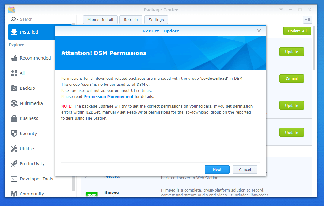

job schreef op dinsdag 6 maart 2018 @ 11:42:
Ja die kan je veilig updaten. De veranderingen zijn ook miniem: https://github.com/SynoCo...31979c0521fb1558d1b9d968b
Had volgens mij wel dat ik de rechten van de users moest veranderen (staat wel bij de installatie van de update)
Het werkt hierna weer prima. (en is technisch gezien veel veiliger, aangezien je nu rechten aan de 'sonarr user' moet geven i.p.v. 'users' in het algemeen.) maar niet doen als je even snel-snel een update wilt doen en geen tijd hebt om dit even te fixen. :P

Na lange tijd weer eens een NZBGet update via Synology's package manager (via SynoCommunity dus), versie 20180319-23. Helaas krijg ik de melding dat het package corrupt is... :'(
[ Voor 14% gewijzigd door Wildfire op 20-03-2018 12:49 ]

  • pina
  • Laatst online: 15-09 16:35
Joarie schreef op woensdag 21 maart 2018 @ 17:52:
Te veel dingen geprobeerd:
- nieuwe user (nzbdrone) aangemaakt (met alle rechten in die folder)
- rechten van de mediafolders aangepast
- opstart van sonarr onder de nieuwe user gehangen (via telnet)
Uiteindelijk werkte dat nog niet allemaal maar zag ik opeens dat een nieuwe serie wel wou sorteren/moven maar oude niet. Dus:
- Alle bestaande mappen van series weggegooid (of hernoemd met een extra karakter om de inhoud te bewaren)
- Serie uit de sonarr-lijst gegooid
- Serie opnieuw in de sonarr-lijst gezet
Na die truuk kon opeens Sonarr wel de boel importeren (aangezien hij dan zelf de folder had aangemaakt).
Wellicht werkt die laatste methode meteen en heb ik met het eerste deel eigenlijk te veel gedaan dan nodig was. Maar volgens de informatie die ik kon vinden moest nzbdrone wel een (hidden) user zijn, maar was die weg.
Blijkt dus dat na een dsm update, een nieuwe user is aangemaakt door het systeem voor downloads: sc-download en sc-media. Moest dan die accounts toegang geven. Dat heeft het probleem wel opgelost.

  • SmiGueL
  • Laatst online: 17:54
pina schreef op zondag 25 maart 2018 @ 16:52:
Dit werd bij mij netjes bij elke package update getoond.
Zowel bij Sonarr/Radarr eind vorige maand, en afgelopen week bij de update van NZBGet. :)
Veel duidelijker konden ze het niet maken. :P
Maar opzich mooi dat het inmiddels zo werkt. Dit is (in theorie) een stuk veiliger, aangezien je nu rechten aan de 'sonarr user' moet geven i.p.v. 'users' in het algemeen.

  • witchdoc
  • Laatst online: 11-09 10:25
heren,
Kreeg poosje teruig een update van sabnzb van synocommunity.
Waarschuwing hierbij dat het ganse rechtenverhaal was aangepast. Prima, na wat kloten alles weer up en running alleen mijn couchpotato doet het neit meer. Duidelijk een rechten issue lijkt mij (hij vind geen enkele disk/folder meer).
Vreemd want het is net als sabnzb een package van synocommunity.
Hoe los ik dit nu best op?
In de GUI bestaat de couchpotato user niet, dus weer gaan klooien via de linux shell? Liever niet aangezien het best verwarrend is dat je dit op 2 plaatsen (cli vs gui) anders hebt geconfigureerd.
Of gans dat package links laten liggen en ook maar eens met docker gaan spelen? (waar ik nog nooit naar heb gekeken trouwens). Gaat docker een beetje makkelijk samen met certificaten en reverse proxy functionaliteit van Synology?
Of is er een optie #3?
[ Voor 14% gewijzigd door witchdoc op 06-05-2018 16:42 ]
  • Mirx_NL
  • Laatst online: 22:23
witchdoc schreef op zondag 6 mei 2018 @ 16:40:
heren,
Dit is wat ik voor Sonarr gedaan heb (en beschreven) om te zorgen dat het daarna allemaal netjes vanuit de GUI werkt. Als het couch packae nog geen gebruik maakt van de nieuwe users moet je de user dus nog aan de groupen toevoegen.
I won’t get in to making sure the Sonarr install is clean (backup, uninstall, purge old folder, reinstall, restore), but here’s what I did in the folder structure to make it clean through the GUI. I didn’t want to muk around in old configs to be sure there weren’t remnants conflicting, so started “started from scratch” as much as possible.
Please note that I was stressed for time, so didn’t follow the ACL best-practices fully (didn’t change old dir/files)
This is something you might want to try, and then if t doesn’t suit your need, alter it to your prefered structure.
The only 1 thing you need to do in the shell/CLI is checking if the group membership is correct and if not fix group membership/
Validation
Login to the CLI and give the command “cat /etc/group |grep sc-”. Output is dependent on your installed package, but should be similar to:

symen89 schreef op maandag 7 mei 2018 @ 12:02:
Ik heb geen Nzbget user voor zover ik weet. ik heb de rechten van alle users op read/write gezet.
Hoe geef ik nzbget de rechten aan de download folder?
Als je via synocommunity hebt geinstalleerd heb je onder de usergroups één of twee groups bij gekregen
Afbeeldingslocatie: https://i.imgur.com/dStDZKO.png
sc-download is degene die je rechten moet toekennen op mappen die je wilt laten benaderen door nzbget.
EDIT :
In drfrankenstein howto staat ook een stukje over PGID en PUID, dat is belangrijk, en vooral dat de 'gevonden' ID's ook toegang hebben tot de mappen.
( daarom gebruik ik mijn 'eigen' account hiervoor, waarmee ik ook op de NAS inlog, je kan evt een 'eigen nzbaccount aanmaken, maar dat is persoonlijk )
