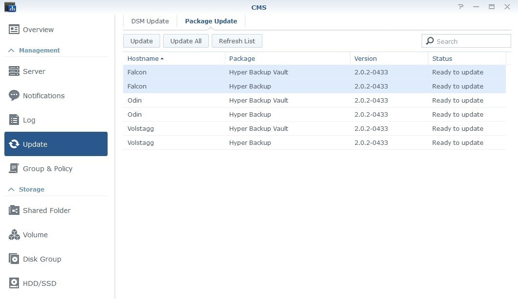

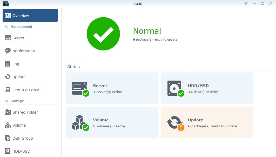

Ik heb al een tijdje "last" van het volgende:
Bij het gebruik van CMS kan ik alleen de packages updaten die niet op de Syno staan waar CMS op actief is.
Updates:
Deze zijn per Syno uit te voeren behalve op de Syno met CMS:

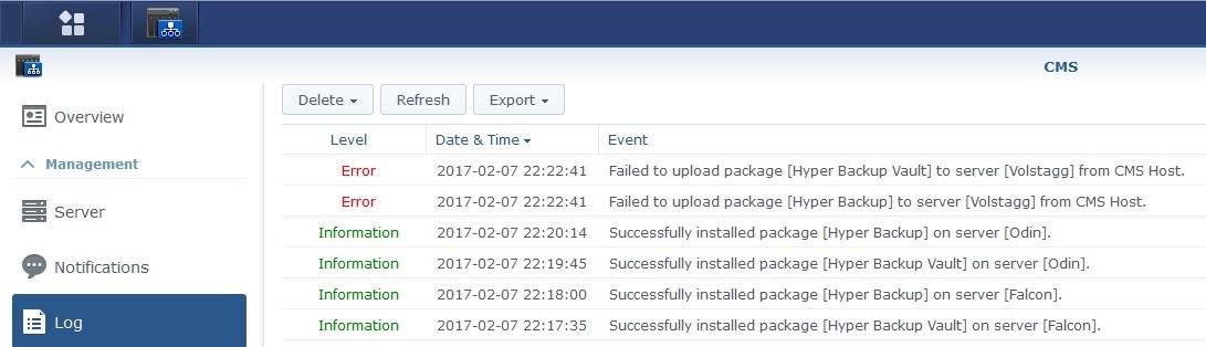

Logging geeft aan dat dit door een upload fail komt:
Iemand bekend met dit fenomeen?
Updates:
