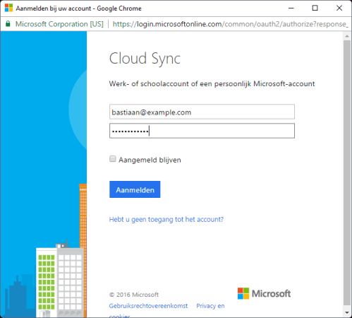

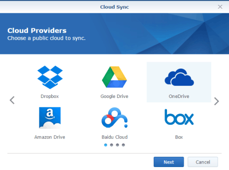

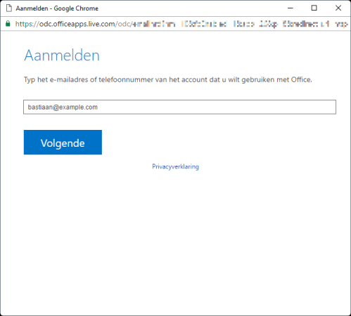

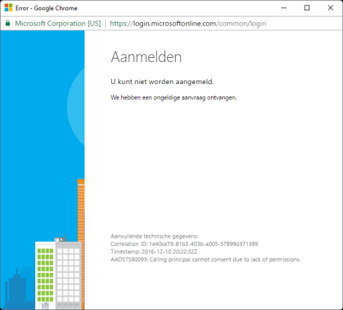

  • Bastiaan
  • Laatst online: 11:47
Bastiaan
Bas·ti·aan (de, m)
Ik probeer al de hele dag mijn Cloud Sync te verbinden met OneDrive (for Business), maar waar het een paar maanden geleden met een paar klikken functioneerde krijg ik nu met geen mogelijkheid de verbinding tot stand (zie stap/screenshot 4). De server vindt dat hij een ongeldige aanvraag blijft ontvangen...
Fout Cloud Sync / OneDrive
Fout Cloud Sync / OneDrive - Stap 1Fout Cloud Sync / OneDrive - Stap 2Fout Cloud Sync / OneDrive - Stap 3
Fout Cloud Sync / OneDrive - Stap 4
Ik gebruik normaalgesproken 2FA bij het aanmelden op mijn O365 account, maar het gebruiken van het eigen wachtwoord, een app-specifiek wachtwoord of zelfs het uitschakelen van de 2FA maakt geen verschil. De stappen en foutmeldingen blijven hetzelfde. Ik kan wel gewoon werken via OneDrive op mijn notebook, dus ik weet inmiddels vrij zeker dat de oorzaak ergens in de combi Synology/OneDrive zit. De Synology herstarten maakt ook niets uit. Ook cache/cookies verwijderen niet, IE als standaard browser instellen niet, en op andere systemen blijf ik dezelfde resultaten krijgen. Iemand nog een gouden idee?

  • Bastiaan
Bastiaan
Bas·ti·aan (de, m)
Bastiaan schreef op zaterdag 10 december 2016 @ 21:56:
Om het even netjes af te sluiten: dit bleek een fout in een authorisatie te zijn in de service welke tussen Synology en OneDrive loopt. Hebben ze remote opgelost en nu is er niets meer aan de hand. Nu kwam er vlak daarna een update van Cloud Sync met referentie naar foutoplossing m.b.t. OneDrive, dus ik weet niet zeker of het een enkel/persoonlijk geval was of er structureel in de app iets fout zat.
