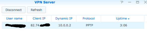

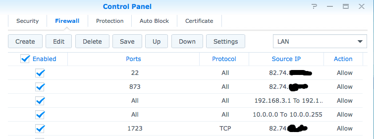

  • ThinkPad
  • Laatst online: 09:48
Ik heb wederom het probleem dat ik met Android wel kan verbinden met de L2TP VPN server op de Syno bij m'n ouders, maar met OS X bijv. niet :/ Iemand een oplossing?

  • ThinkPad
Ik wil op de Syno bij m'n ouders een VPN verbinding maken waar alleen ik thuis bij kan. Nu ben ik daar mee bezig, maar nu zegt de Syno als ik de firewall regels wil aanpassen telkens dat de administrator met deze rules locked out is.
Maar ik snap het niet, want ik heb mijn WAN ip (82.74.x.x) , en de range waarmee ik via VPN verbonden ben (10.0.0.0) opgegeven als 'Allow access'.
Afbeeldingslocatie: http://tweakers.net/ext/f/H0fMqyQigaY4vHYSeM7Q4lP8/full.png
Afbeeldingslocatie: http://tweakers.net/ext/f/NjHxSASJwxNqLZBTdkIall2A/full.png
Why no workie workie :?
[ Voor 3% gewijzigd door ThinkPad op 14-12-2014 10:43 ]
  • LoneGunman
ThinkPadd schreef op zondag 14 december 2014 @ 10:30:
Via welk IP log je nu in? Misschien dat je poort 5000 nu blokkeert (in je huidige sessie).
  • ThinkPad
Via die 10.0.0.2. Had expres de 'active sessions' van de VPN server erbij gezet :P
  • LoneGunman
ThinkPadd schreef op zondag 14 december 2014 @ 16:52:
Ik zie het nu ja :) Kan het zijn dat de firewall jouw externe IP (je WAN) ziet, ipv je VPN-adres? Die staat immers niet in de lijst als toegang via poort 5000.
  • ThinkPad
Die 82.74 is mijn externe IP. De Syno staat bij m'n ouders. De VPN werkt, want dit is allemaal op afstand geconfigureerd. Maar de VPN stond op 'All' en dat hoeft van mij niet zo nodig :X Maar zodra ik dat dus aanpas naar mijn eigen IP dan zegt hij dat de administrator locked out is op die manier.
[ Voor 66% gewijzigd door ThinkPad op 14-12-2014 16:59 ]
  • LoneGunman
ThinkPadd schreef op zondag 14 december 2014 @ 16:58:
Ja, dat bedoel ik ook: checked de firewall op jouw huidige 'interne' adres (10.xxxx) of je huidige externe (je WAN 82.74.....) om te zien of de admin nog rechten heeft om in te loggen.
Je zou even een regel kunnen aanmaken die 82.74 specifiek toegang geeft op 5000 om het uit te sluiten.

  • ThinkPad
LoneGunman schreef op zondag 14 december 2014 @ 17:02:
Net geprobeerd, maar zelfde melding helaas :-( Nog andere goede ideeën die ik kan proberen :) ?

  • job
  • Laatst online: 23:40
ThinkPadd schreef op maandag 15 december 2014 @ 19:48:
Ik weet je exacte netwerkopstelling niet, maar je moet het ip adres van de router waar de syno aanhangt ook toegang geven.
  • ThinkPad
Hmm oke. Dat kan ik nog proberen.
Wat is de redenering daarachter? De range die de router via DHCP uitdeelt is namelijk wel als 'allowed' in de firewall gezet.
  • job
Als het ip van je router al in die range valt is dan zou alleen dat losse ip toevoegen niets meer helpen.
Ben er zelf eens tegenaan gelopen bij het instellen van de firewall.
Hoe en wat kan ik me niet meer herinneren, maar het was wel de oplossing. Als jij echter het ip van de router al toegang geeft weet ik ook geen oplossing voor je.
[ Voor 34% gewijzigd door job op 16-12-2014 10:57 ]
