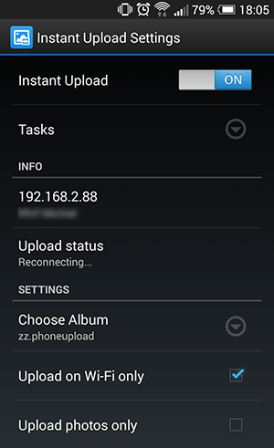

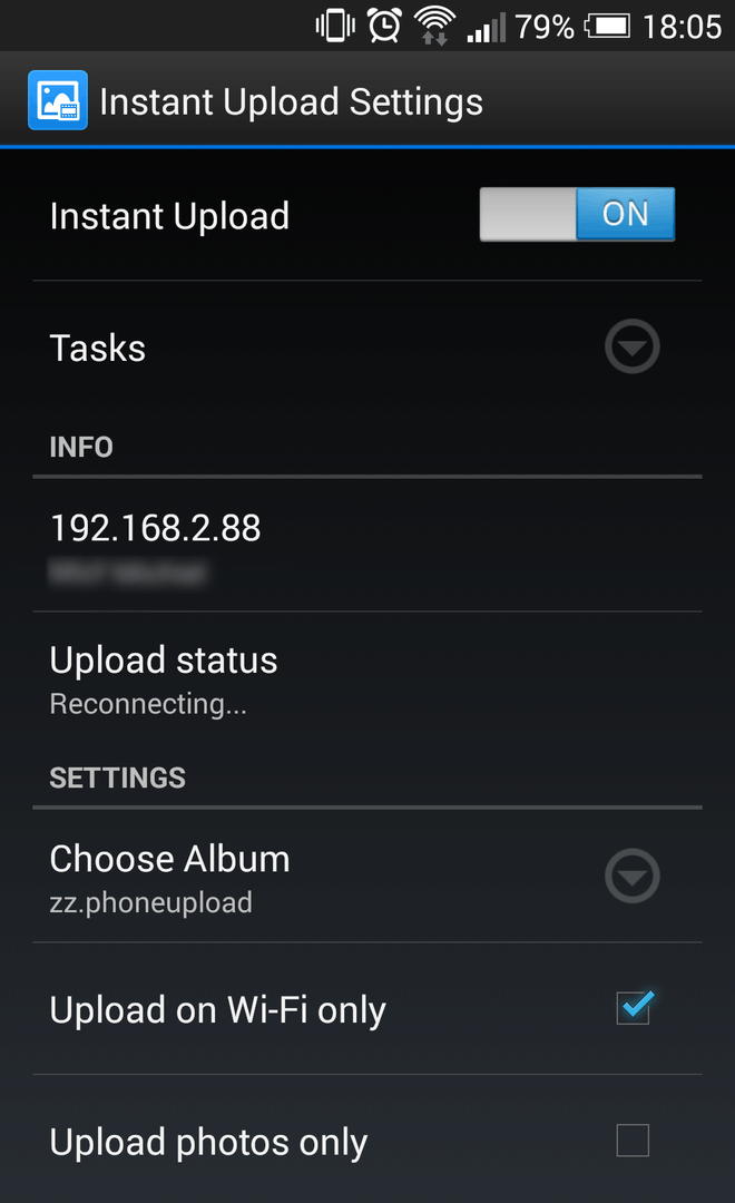

Omnia love schreef op zondag 14 september 2014 @ 16:53:
Werkt het ook echt helemaal automatisch of moet je eerst de app op je Nexus5 openen?
De functie Instant Upload is onderdeel van de app DS Photo+, en kun je indien gewenst aanzetten.
Nadat de Camera app is afgesloten (en Indien er foto's zijn gemaakt), start deze op de achtergrond en begint met het uploaden van de foto's. Tijdens dit proces is er een icoontje op de taksbar zichtbaar dat hij bezig is.
Afbeeldingslocatie: http://tweakers.net/ext/f/4M1kSYlEMUzOi4FEVNdR5KhP/full.png
[ Voor 16% gewijzigd door SmiGueL op 15-09-2014 01:25 ]
