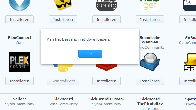

  • oyay
  • Laatst online: 23-09 12:28
MikeyMan schreef op maandag 10 maart 2014 @ 14:22:
Nu hopen dat de hibernation issues (wakes) ook opgelost zijn... Heb er een hard hoofd in...
Inderdaad...
If The Bitch Don't Like Me Something Must Be Wrong With The Bitch!
  • oyay
Sharky_NL schreef op maandag 10 maart 2014 @ 14:21:
Gebruik de python versie die vanuit SynoCommunity?
Dat is versie 2.7.6-7 en die geeft de melding "kan het bestand niet downloaden" :(

had hem er al afgegooid en lijkt erop alsof ik alle community packages niet meer kan installeren.

Wordt steeds vreemder, ik kan geen packages uit synocommunity downloaden die ik al eens heb gedownload en die inmiddels zijn verwijderd...
Je source even weghalen en opnieuw toevoegen?

Ik ben redelijk nieuw met nas (helemaal nieuw).
heb net de Synology 213J geinstalleerd. Alles so far so good. Maar na het toevoegen van de SynoCommunity Repo, krijg ik de packages niet gedownload. Blijf een error krijgen (Kan "naam package" niet downloaden). Draai DSM 5.0
UPDATE:
ik lijkt niet de enige te zijn.... goede timing heb ik weer.
https://github.com/SynoCommunity/spksrc/issues/863
kan ik nog niet aan de slag met transmission en sabnzbd

Ben sinds vandaag gelukkig eigenaar van een DS1813+ en zojuist voorzien van DSM5 en werkt als een zonnetje. Ik wil graag sabnzbd en sickbeard & couchpotato installeren en daarvoor heb je Git & Python 2.7.3-3 voor nodig die ik niet kan downloaden. Zo te zien hierboven hebben meer mensen dat verschijnsel ?
Ligt dit aan DSM 5 of is de download portal van de synocommunity down ?
  • technorabilia
  • Laatst online: 15-10 08:42
Zie update hierboven.

Waah schreef op dinsdag 11 maart 2014 @ 20:04:
UPDATE:
is hier al een oplossing voor?

  • The D
  • Laatst online: 01-07 14:10
Iemand het: kan het bestand niet downloaden probleem opgelost. Deze melding krijg je als je een package van synocommunity wil instaleren. Als ik het zo lees hebben alleen gebruikers met een schone installatie hier last van.
  • Axelfoley007
  • Laatst online: 15-10 19:02
Iemand enig idee wanneer het gefixed wordt dat je weer kan downloaden uit de Synocommunity met DSM5 ?
Heb hier net een nieuwe DS1813+ en is tot heden jammer dat sabnzbd, couchpotato en sickbeard nog niet werken.

  • Masselink
  • Laatst online: 11-10 17:24
Masselink
Voor de dorst
Voor mensen met de problemen met het downloaden van custom packages. Dit loste het probleem hier op.
chmod 777 * -R in de /volume1/@tmp
(Druk ook even op 'vernieuwen' in de package manager)
[ Voor 17% gewijzigd door Masselink op 14-03-2014 17:34 . Reden: Vernieuwen toegevoegd ]

  • GeKay
  • Laatst online: 11-02 12:15
Masselink schreef op vrijdag 14 maart 2014 @ 17:11:
In geval van mijn 1512+ die na een upgrade van 4.2 fouten vertoonde.
  • Evernote
Getest maar werkt niet, bovendien niet echt een strak plan om chmod 777 hier uit te voeren wel?
Iemand anders nog ideeën? (behalve manual install) Ik zou m'n Python namelijk graag eens willen updaten. |:(
