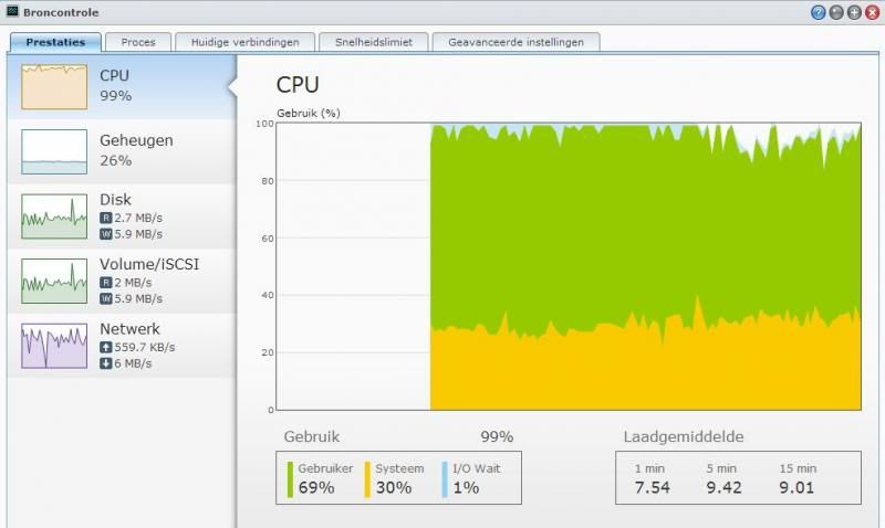

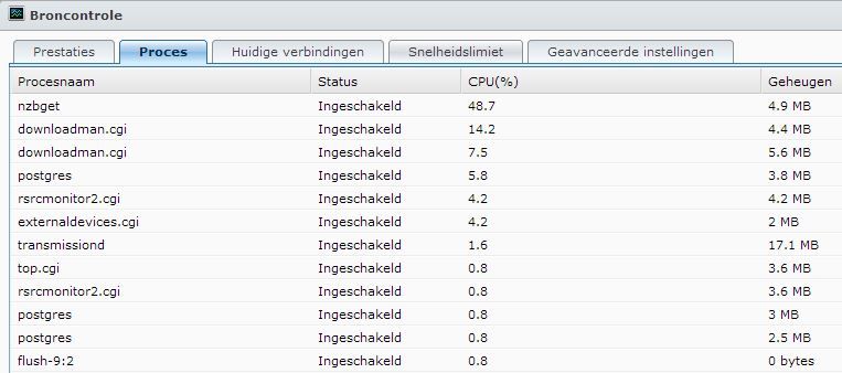

Dit zijn screenshots uit de broncontrole:
Afbeeldingslocatie: http://i204.photobucket.com/albums/bb128/Binnetie/broncontrole_zps8660667f.jpg
Afbeeldingslocatie: http://i204.photobucket.com/albums/bb128/Binnetie/broncontrole2_zps913e30d1.jpg
Vreemde is dat NZBget max 55% cpy gebruikt, maar toch wel 80 - 99% cpubelasting totaal. Ik seed nog een aantal torrents, mogelijk dat dit nog wat bepalend is.

Binnetie schreef op maandag 17 februari 2014 @ 10:52:
die torrents seed je via Download Station? Zo ja, dat is transmissiond ( in dat lijstje van processen. Wat downloadman dan is weet ik even niet. Is dat niet gewoon onderdeel van NZBget? (zodat je totaal voor NZBget eigenlijk 70,4% is)

  • Binnetie
  • Laatst online: 12-06 11:00
De torrents seeds ik inderdaad via Downloadstation. Daar heb ik een plugin voor in Chrome/Firefox om een torrent rechtstreeks naar Downloadstation te sturen.
Ik heb Symform even afgesloten (deze tool is veel op de achtergrond bezig met het encrypten van bestanden). En nu lijkt de snelheid wat beter, zo rond de 45mbit/s.

Mirx_NL schreef op vrijdag 07 maart 2014 @ 14:52:
Je ziet het overigens gelijk aan je CPU monitor op de synology. Als hij een 1080p film gaat transcoden zal je CPU naar 100% slaan.
Ik vroeg me al af of dit normaal Was, want de processor van men 214play gaat idd altijd richting de 100%.
En is dit eigenlijk wel goed/gezond voor uw nas??
