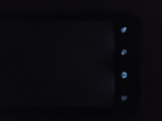

Prut... Mijn N2 is defect. Het beeldscherm ging niet meer aan, of er kwamen regenboog-strepen op.
Alleen als ik hard op een bepaald punt (iets onder de touch knoppen) drukte was het beeld goed.
In de hoop dat er een connector los zat met de juiste torx schroevendraaier het ding opengehaald, alle connectors 3x nagelopen maar nog steeds hetzelfde probleem. 'k Heb een zegeltje van een schroef afgehaald dus naar de garantie kan ik in theorie fluiten. 't Was een top toestel, android 4.0.3. liep vlekkeloos op mooie hardware. Een garantieverhaal gaat sowieso erg lang duren denk ik, dat wordt verder kijken naar een vervangend toestel. Nu gebruik ik noodgedwongen een Galaxy Gio.
Ik hoop dat het jullie meer plezier hebben van de N2, ga zelf niet nog een N2 kopen, dan kan ik toch beter even 100 euro meer sparen en tzt in Europa / Nederland een vergelijkbaar toestel halen met betere garantie. Wel shit dit.

Maar je gaat toch wel pogen een vervangend toestel te krijgen? Ik had mijn hoop nog op jou gevestigd, aangezien je de enige was zonder problemen in dit topic (nu is de kans uiteraard wel groter dat er reacties worden geplaatst van Newman N2 bezitters die tegen problemen aanlopen...) Sterk aan het twijfel om toch niet voor een ander toestel te gaan, mocht ik mijn bestelling nog kunnen annuleren...

Ja natuurlijk ga ik mailen en gebruik proberen te maken van de garantie, misschien wordt dat zegeltje op die schroef over het hoofd gezien. Op z'n snelst ben ik (denk ik) anderhalve maand verder totdat ik de N2 weer in mijn bezit heb. De komende maanden zal ik wel rondlopen met een budget toestel + met budget hardware :')
Mocht ik geen vervangende/gerepareerde N2 terug krijgen dan koop ik een duurder maar vergelijkbaar toestel.
Ik had um bij tmallbox gekocht, daar zeggen ze 2 jaar garantie te geven en binnen drie maand na aankoop de verzendkosten van het gerepareerde toestel te betalen. Ik moet um dus alleen zelf naar China sturen en dan flink duimen.
@dangerousp. Tja, mooi stukje hardware is het hé... Ik baal idd flink, heb een probleemloos toestel gehad en dacht er echt een tijd plezier van te hebben.

Heb nog even over nagedacht, maar lijkt inderdaad op een los contactje.. je hebt hem neem ik aan niet laten vallen ofzo? Wellicht dat zo'n schermreparatie service er eens naar kan kijken? Die verwisselen schermpjes voor 25 euro volgens mij.. weten vast wel hoe die connectoren zitten..
Ik had de hoop ongeveer een jaartje te doen met deze telefoon.. afwachten dan maar.

@chris.nl Dat is balen zeg, hopelijk aan maandagmorgen fout en geen structureel probleem.

Zou het ergens door kunnen zijn veroorzaakt? Mogelijk klem gezeten? Op Vondroid zijn er (zoals eerder besproken) problemen met de hitte veroorzaakt door de CPU (scherm op hoogste helderheid en gamen)? Anders toch een slecht exemplaar...
  • Chris.nl
Ik denk dat ik pech heb en het geen structureel probleem van de N2 is..
Inmiddels heb ik een xperia sola als tijdelijk toestel, die verkoop ik wanneer ik de N2 weer terug heb na reparatie

zerocool82 schreef op maandag 11 maart 2013 @ 09:20:
Ik kwam nog een uitgebreide review tegen, misschien iets voor de topic start?
De conclusie (waarbij hij bijvoorbeeld nog niet de firmware van de camera had geupdate):
Hiervan heb ik geen last:
Afbeeldingslocatie: http://4.bp.blogspot.com/-0Ofz1o6uIRo/USu7b1X0J2I/AAAAAAAABD8/-Hqc4j1TR2o/s320/25022013225.JPG
De twee middenste lichtjes zijn wel minder fel op mij gsm, maar daar stoor ik mij niet aan. Als ik thuis ben zal ik er eens een foto van proberen maken.
Nog gelukt om een foto te kunnen maken? Volgens mij ook wel een beetje 'gezeur' van de reviewer. Volgens mij is de foto ook in een totaal donkere ruimte genomen. Als je een film / fimpje kijkt of iets dergelijks geeft dit licht af en zal het nog minder opvallen (als je je er al aan stoort).
