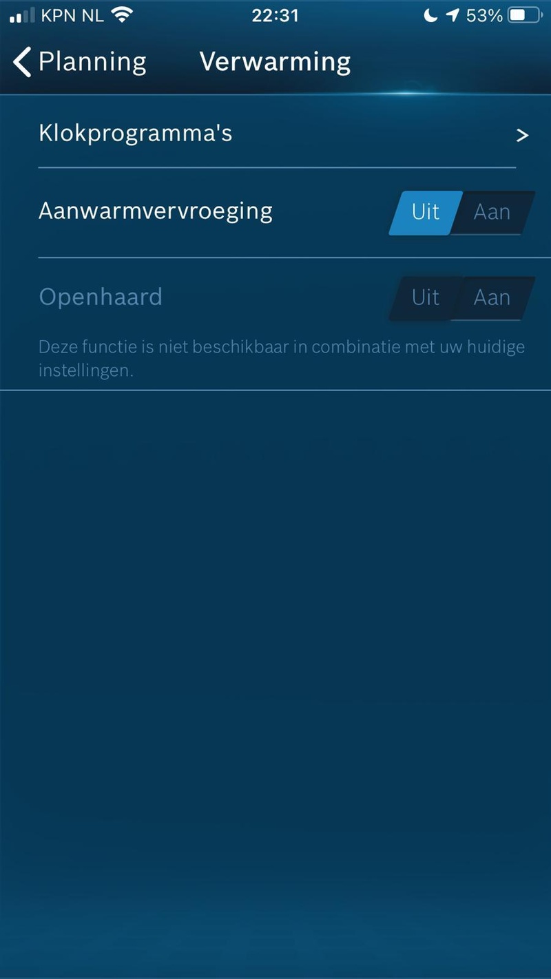

  • Raymond
Wij hebben hier in huis een Nefit easy thermostaat in gebruik.
Laatste weken hebben wij het rare euvel dat hij uit zichzelf op de openhaardstand springt. Met als gevolg dat de ketel continu aan het stoken is.
Hebben jullie enig idee hoe dit kan komen?
Het is nieuw gedrag, tot voor kort hadden we hier geen last van.
Het is zelfs geen programma-optie, het is een optie in de app die je echt zelf moet bedienen. Dus ik heb geen idee hoe dit uit zichzelf ingeschakeld kan worden.

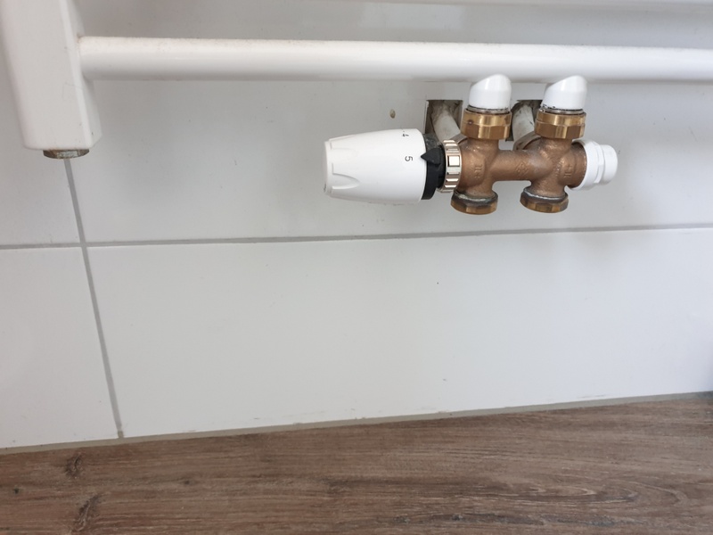

  • CuttingStorm
  • Laatst online: 31-10 09:08
Even een vraag aan een mede van de Evohome WiFi.
Mijn zus woont momenteel in mijn appartement waar dit systeem is aangebracht. Nu liet zij weten dat de display was gestopt met werken. Op mijn vraag om hem even van de tafelhouder te halen en terug te plaatsen stuurt ze mij bijgaande foto.
Het lijkt dat de linker connector is afgebroken. Kan iemand dat voor mij nagaan bij zijn unit?
En in het geval dat dit waar is, wordt het dan vervangen of mogelijk te repareren?
Alvast bedankt!
https://drive.google.com/..._y71GTwo/view?usp=sharing
  • bert pit
  • Laatst online: 18:41
bert pit
Dat linker palletje is afgebroken zo te zien. Of dat gerepareerd kan worden weet ik niet. Je zou kunnen proberen het contactje een klein beetje naar buiten te buigen, als het maar contact maakt is het al genoeg. Daarna nooit meer losmaken....

Sinds dit jaar heb ik een airco waar ik ook mee kan verwarmen.
Echter mijn thermostaat (Nefit Easy) slaat dan niet meer aan om de badkamer oa te verwarmen.
Gevolg, lekker warme woonkamer, maar rest van het huis koud.
Ik wil dus mijn badkamer als extra zone maken.
Dit kan niet met de Nefit Easy, dus ik wil gaan upgraden naar de Bosch EasyControl icm een slimme radiator thermostaat. (Snelle makkelijke upgrade want die 2 zijn 1 op 1 te verwisselen zoals ik begrijp)
Afbeeldingslocatie: https://tweakers.net/i/GnJDG0N_ocmW6Ezpw8FuM6Xb5ck=/800x/filters:strip_icc():strip_exif()/f/image/JTqbAdBr3JVjTUjQDi9HuXlP.jpg?f=fotoalbum_large
Heeft er iemand ervaringen met de bosch slimme radiator knop in badkamers, en/of soort gelijke designradiatoren.
Maakt het nog uit dat hij zo laag bij de grond gemonteerd is. (Misschien daardoor wel gevoelig voor de "koude trek" onder de deur door, welke er haaks naast zit rechts.
Verder zit mijn vloerverwarmingsknop voor de badkamer in een ander vertrek waar er niet verwarmd hoeft te worden, dus daar heeft het geen zin om een slimme op te plaatsen.
Het doel is alleen dat de cv getriggerd wordt als de badkamer te koud is. Dan verwarmd hij de vloer vanzelf mee.
Zo begrijp ik de werking toch goed?
  • jongetje
  • Laatst online: 17:28
@Kasper Je moet op alle knoppen dan thermostaten zetten. Anders wordt je woonkamer (en andere ruimtes zonder thermostaatknop) alsnog verwarmt als je badkamer om warmte vraagt. Misschien is een elektrische verwarming eenvoudiger, aangezien je je woonkamer ook elektrisch verwarmt?
[ Voor 8% gewijzigd door jongetje op 06-11-2020 15:35 ]

jongetje schreef op vrijdag 6 november 2020 @ 15:35:
Sorry, dat ben ik vergeten te vermelden. In de woonkamer heb ik verder alleen vloerverwarming. Als de badkamer verwarmd wordt is het niet erg dat de vloerverwarming van de woonkamer ook mee verwarmd wordt. Prima voor de voetjes!
Alle andere radiatoren staan dicht.
Uiteindelijke doel is gasloos mbv een warmtepomp. Maar daar heb ik domweg nog geen geld voor. En misschien nog belangrijker, moet er eerst flink geisoleerd worden (waar ik al deels in stappen mee bezig ben). Dus dit is meer een tussenoplossing voor mijn 15+ jaar oude cv wel nog prima werkt!
[ Voor 18% gewijzigd door Kasper op 06-11-2020 15:44 ]
  • jongetje
Kasper schreef op vrijdag 6 november 2020 @ 15:41:
Als je dus nooit je thermostaat in de woonkamer gebruikt, waarom hang je die dan niet in de badkamer? Kost je verder niets dan die daarnaartoe te verplaatsen.
  • Kasper
  • Laatst online: 19:34
jongetje schreef op vrijdag 6 november 2020 @ 15:43:
Daar heb je een punt, maar is helaas wat te simpel gedacht. Dan heb ik een gat in de muur in de woonkamer. Tuurlijk is weer makkelijk dicht te maken en aan te smeren.
Maar de kabel van de cv naar de badkamer trekken is niet mogelijk. Cv zit in de bijkeuken aan het ene uiterste van het huis. En badkamer aan het andere uiterste van het huis.
Ik heb geen behoeft aan breek en herstelwerk. Wat uiteindelijk alleen maar duurder maakt.
Daarnaast is het natuurlijk ook niet zo dat ik hem in de woonkamer helemaal niet meer gebruik. Ik wil ook gewoon de vloerverwarming kunnen blijven gebruiken ipv de airco. Het is niet zo dat alleen maar de airco gebruik.
[ Voor 13% gewijzigd door Kasper op 06-11-2020 15:52 ]

Roofingburner schreef op donderdag 12 november 2020 @ 12:07:
Je kunt de Bosch Easycontrol ook in openhaard modus zetten dan word er weersafhankelijk verwarmd. Thermostaatkranen dicht waar je geen warmte wil en open waar je wel warmte wil en klaar ben je. Tenminste zo gebruiken wij het hier als de houtkachel in de woonkamer brand.
Ik neem aan dat je dan de optie 'weersafhankelijk regelen' aan zet? Heb sinds eergisteren de bosch easycontrol, dus ben de app en thermostaat nog een beetje aan het uitzoeken qua werking.
  • Roofingburner
  • Laatst online: 10:37
bvsteyn schreef op donderdag 19 november 2020 @ 07:27:
Nee, je schakelt de 'openhaardfunctie' in. Dit kan overigens alleen als het klokprogramma actief is. Heb al contact gehad met Bosch dat dit niet logisch is omdat iemand die een houtkachel stookt niet bij uitstek iemand is die een klokprogramma aanzet. Voordeel van de openhaard functie is dat deze automatisch uitgeschakeld wordt om 24.00 uur. De werking is evenwel dat je weerafhankelijk gaat regelen.
  • bvsteyn
  • Laatst online: 18:48
Roofingburner schreef op donderdag 19 november 2020 @ 10:39:
Die functie kan ik niet vinden in de app? Mis ik iets? :?
  • Roofingburner
bvsteyn schreef op donderdag 19 november 2020 @ 10:57:
Staat bij 'planning-verwarming-Openhaard'
  • bvsteyn
Roofingburner schreef op donderdag 19 november 2020 @ 12:01:
Hmm..bij mij dus niet. Zie 'klokprogramma's' en 'Aawarmvervroeging' staan onder menu 'Verwarming'. ;)
  • Roofingburner
bvsteyn schreef op donderdag 19 november 2020 @ 15:22:
Staat het niet daaronder? Onbereikbaar wanneer de thermostaat op handbediening staat en bereikbaar wanneer op klokprogramma. Versie 3.0.1.
  • bvsteyn
Roofingburner schreef op donderdag 19 november 2020 @ 15:41:
Nee, bedenk met net dat het wellicht iets is wat je ketel moet ondersteunen? Ik heb hier een Nefit Proline nxt hrc 30 cw-5.
  • Roofingburner
bvsteyn schreef op donderdag 19 november 2020 @ 16:09:
moet niks uitmaken, wij hadden eerder een Atag ketel en nu een Nefit ketel werkte bij allebei ketels.
  • bvsteyn
Roofingburner schreef op donderdag 19 november 2020 @ 16:29:
Hebben zelf een standaardprogramma aangemaakt voor de hele week. Daarnaast heb ik in twee ruimtes (derde volgt nog) een Bosch easy control thermostaat. Het idee is dat we de ruimtes los van de beneden verdieping (met vloerverwarming) kunen verwarmen. Dus dat sluit aan op jouw toepassing met je houtkachel. Nu nog die stad zien te vinden..haha..
Hier wat screenshots van de app op mijn IOS device.
Afbeeldingslocatie: https://tweakers.net/i/y468OgVw0EOvW5ZtIwI-70qnE4Q=/full-fit-in/4000x4000/filters:no_upscale():fill(white):strip_exif()/f/image/qFfB5JlCXPEJsmL0EMDAzk7O.png?f=user_large
Afbeeldingslocatie: https://tweakers.net/i/oEvpQsvn8ZmewD3ogD-MGOBH3dg=/full-fit-in/4920x3264/filters:max_bytes(3145728):no_upscale():strip_icc():fill(white):strip_exif()/f/image/Y8A3LCCuVM0E2ODsEhX4kNox.jpg?f=user_large
Afbeeldingslocatie: https://tweakers.net/i/DBXJOlqZxioqAbXbLYkYSBhenDQ=/full-fit-in/4920x3264/filters:max_bytes(3145728):no_upscale():strip_icc():fill(white):strip_exif()/f/image/jjiSn26bkqE9j94NyHFPwgjR.jpg?f=user_large
Afbeeldingslocatie: https://tweakers.net/i/44trjyCzmgq_CmsB9VV-EjwfUvE=/full-fit-in/4920x3264/filters:max_bytes(3145728):no_upscale():strip_icc():fill(white):strip_exif()/f/image/wbagADZJEIRGN5pestyGPOKT.jpg?f=user_large
