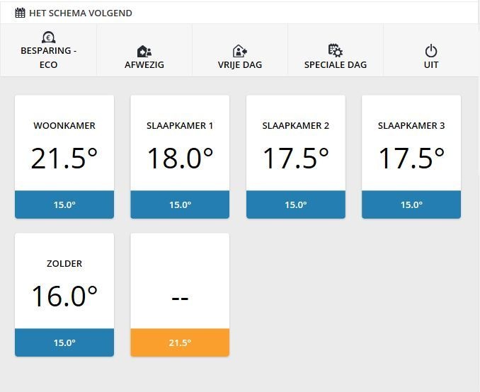

Wie kan mij helpen met mijn nieuwe EvoHome Wifi.
1) Via welk menu kan ik vinden welke firmware ik heb. Ik heb volgens mij alles bekeken maar vindt niets.
2) Ik heb een OTGW (nieuwste van nodo) om gegevens uit te lezen over de CV ketel. Sinds ik de EvoHome heb staan de room temperature en room setpoint vast op 20 graden. Hebben andere mensen deze combinatie en werkt het daar wel?
  • NIMIC
@Mich Volgens mij kun je helemaal geen gegevens uitlezen over de ketel.

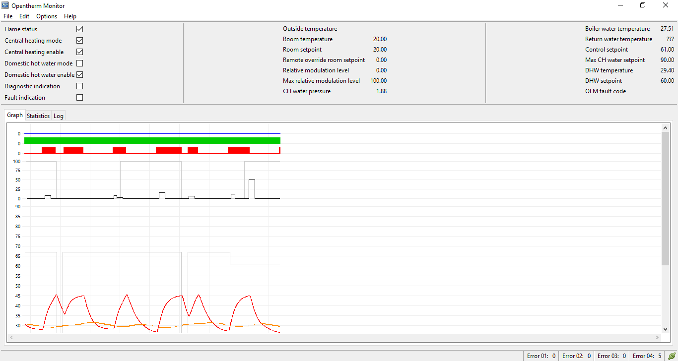

NIMIC schreef op donderdag 28 december 2017 @ 15:50:
Dat kan wel degelijk. Kijk b.v. naar mijn brander starts:
Afbeeldingslocatie: http://i66.tinypic.com/2088ilc.png
Ik lees ook de CV aanvoer, CV retour, modulatiegraad en setpoint uit.

Mich schreef op donderdag 28 december 2017 @ 14:37:
Settings en dan een long press op instellingen. Mijne draai nu app 01.00.07.01, Wi-Fi 01.00.06.10 (net eens gecheckt), waren ooit beiden 01.00.01.00, toch al wat updates gehad dus.
De evohome per room settings etc lees ik uit via hun API interface (https://tccna.honeywell.com/WebAPI/), heb alleen geen info over bijv. burner on. Wilde ik ooit nog eens induiken, maarja...

JPDeckers schreef op donderdag 28 december 2017 @ 21:37:
Thanks. De long press was erg long :)
Ik zit op versie 2.00.11.21 en de wifi op 2.00.11.00
Zal is naar die api kijken. Helaas bem je dan wel afhankelijk van internet.
Kijk eens in het topic over de opentherm gateway. Dan kan je die info uitlezen

Kan iemand mij het gedrag van de honeywell evohome uitleggen. Onderstaande afbeelding laat het gedrag van mijn ketel over een tijdbestek van 30 min zien. Het setpoint en room temp kloppen niet want dit staat altijd op 20. Ik snap niet waarom hij in een half uur 6x start en stopt. In de instelling van de evohome staat het aantal start/stops ook maar op 3 ingesteld. Het gaat hier om vloerverwarming. Kan het zijn dat de kamer bijna op temperatuur is (temp is 20.5 en setpoint is 21) ?
Het lijkt me dat dit nou niet zo heel efficiënt en gewenst is telkens het water weer opnieuw op te warmen.
Afbeeldingslocatie: https://tweakers.net/ext/f/ZeRkP5y6AyfREVLkKVTC81V5/thumb.png

Het is me niet helemaal duidelijk wat voor regelgedrag je gebruikt: Opentherm of aan/uit. In de bijlage zie ik namelijk Opentherm staan, maar je hebt het zelf over een instelling op de Evotouch die op 6 X aan uit staat.
Stook je Opentherm en heb je een zoneklep of een zoneregelaar, dan is de kans groot dat het niet optimaal werkt.
In de evotouch worden alle warmtevragen vanuit de zones verzameld waarbij de maximalewaarde wordt gebruikt voor de ketelsturing.De ketelsturing kan aan/uit sturing of OpenTherm uitgevoerd worden; bij aan/uit sturing wordt de ketel aan- of uitgeschakeld, via OpenTherm wordt de gewenste aanvoerwatertemperatuur naar de ketel gestuurd.Een zoneklep binnen een evohome configuratie kan uitsluitend open/dicht aangestuurd worden.Wanneer er warmtevraag is in deze zone zal het regelgedrag hetzelfde zijn als een aan/uitthermostaat.
Het combineren van één of meerdere zonekleppen en een OpenTherm ketelsturing kan totgevolg hebben dat de zonekleppen dicht staan terwijl de ketel op een constanteaanvoerwatertemperatuur regelt. Uit bovenstaande beschrijving volgt dat bij het toepassen van één of meer zonekleppen voor de regeling van één of meer zones het aanbevolen is om ook voor de ketelsturing een aan/uitsturing toe te passen.

Hoi, Thanks voor je antwoord en sorry voor de missende info.
Ik gebruikt een evohome met hieraan verbonden een HCE80 zoneregelaar. De evohome werkt met opentherm. Ik heb 4 zones en was maar met 1 zone aan het opwarmen. De overige zones staan op 15 graden. Alle zones staan ingesteld als type vloerverwarming.
Op de evohome zit een instelling "aantal schakelingen per uur" en dit gaat volgens mij alleen voor aan/uit bediening want ik zie hier geen toepassing voor als je moduleerd (ook al kan de cv dan ook wel helemaal uit gezet worden).
Wat me verder opviel vandaag is dat ondanks de kamer op temperatuur was dit gedrag uit de afbeelding nog een tijd (zeker een uur) doorging.

Met jouw setup kun je beter op aan/uit gaan stoken. De HCT80 is ook aan/uit. Je stookt nu niet efficient, omdat er nog gestookt wordt als de zone al dicht staat. Als je een BDR91 installeert aan de ketel in plaats van de huidige module, is het opgelost. Geeft het wel een paar dagen om het zelflerende effect te produceren.
Heb je een beetje moderne ketel dan moduleert deze zelf op basis van de retour temperatuur. Lekker zuinig dus en in dit geval beter dan Opentherm.

@Mich Aantal schakelingen per uur is voor de lowload regeling, lees op temperatuur houden. Met vloerverwarming zou die niet meer dan 3x per uur moeten zijn omdat vloerverwarming een traag systeem is.

Hmm maar de Evohome bepaalt toch wanneer er wordt gestookt en de evohome bepaalt toch ook wanneer de HCE80 de zones in en uitstuurt. De zone(s) moeten gewoon open gestuurd worden tot deze op temperatuur is (ook al weet ik al uit waarnemingen dat dit inderdaad niet gebeurt).
Wanneer zou je dan wel opentherm kunnen gebruiken? Alleen als je zonder zones werkt?
[edit]
Ik zit me af te vragen waarom de evohome soms de zones uitstuurt wanneer de ketel nog stookt. Zou je dit kunnen uitleggen?
[ Voor 6% gewijzigd door Mich op 14-01-2018 19:43 ]

Ik vermoed dat de warmteafgifte niet optimaal is en de ketel aan het pendelen is. Dit komt dan omdat de retourtemperatuur te snel stijgt en richting de aanvoertemperatuur gaat.
Ook zou het kunnen komen dat het minimaal ketelvermogen te hoog is om de lage gevraagde temperatuur te geven. De ketel gaat dan ook pendelen. Op zich niet schokkend, maar niet op z'n efficiëntst.

Ik kan het niet exact uitleggen maar baseer me op een advies van Honeywell. Zij zijn de bedenkers van het Opentherm protocol, dus weten wat er wel en niet kan. Klepsturing zit niet in het protocol. Wat er gebeurt als je OT gebruikt is ongeveer als volgt:
- de thermostaat berekent dat er water van 70C nodig is om de kamer in een uur een graad extra te verwarmen
- OT rekent het om naar een lagere temperatuur gedurende een langere tijd bijvoorbeeld aanvoer van 50 graden gedurende anderhalf uur. Dit stookt efficiënter in het hoog rendement gebied.
- vervolgens wordt de klep of zone na een uur dicht gestuurd, maar blijft de CV nog een half uur stoken. dat is natuurlijk inefficiënt.
Vraag me niet waarom het zo is ontworpen en waarom het bij de HR92's wel kan is mij ook een raadsel.
Hier nog een keer de volledige uitleg van Honeywell: https://nl.scribd.com/doc/114043217/Evohome-TT-1120-01

Stap 2 is er niet, maar maakt verder voor je beschrijving niet uit.
Het is een ontwerp- danwel softwarefout/beperking van Honeywell dat het niet kan. Andere thermostaatsystemen kunnen hier prima mee omgaan, en het is naar mijn mening dat ook relatief eenvoudig te verhelpen (temperatuurvraag direct naar beneden gooien heeft bijna hetzelfde effect als 'uit' bij een aan/uit regeling).
Dat ze dit zo laten zitten en niet op een fatsoenlijke manier fixen kan ik echt niet bij.
Overigens denk ik is het niet zomaar te zeggen dat dit probleem speelt bij @Mich

Noem jij eens een zoneverwarmingssysteem dat dit wel kan?
Wat ik het vreemde vind, is dat het bij de HR92 knoppen voor radiatoren prima werkt. Daar wordt de knop geknepen of geopend of dichtgezet volgens opentherm. Uitsluitend bij de vloerverwarmingsmodule of bij een zoneklep werkt het niet.
Nu heb ik geen probleem met een aan/uit regeling. Je moet er vooral voor zorgen dat je warmte niet de schoorsteen uitvliegt en dat je ketel in het HR gedeelte blijft stoken. Mijn overgang van OT naar aan/uit in combinatie met zoneverwarming heeft een aanzienlijke besparing opgeleverd omdat er nu geen ruimtes meer onnodig lang verwarmd worden.
Edit. Ik probeer me voor te stellen waarom OT niet wordt ondersteund voor klepsturing en vloerverwarming.
Voor vloerverwarming maakt het niet uit of je OT of aan/uit stookt qua efficiëntie. En zonekleppen zijn in eerste instantie ontworpen voor stadsverwarming (is ook aan/uit). Echter omdat het een no brainer is voor de meeste mensen om te kiezen voor OT zou het netjes zijn om dit aan te passen.

Als ik inlog op de mytotalconnectcomfort.com van honywell dan zie 6 zones waarvan de 6e geen naam heeft. Op mijn evohome hier thuis heb ik toch echt maar 5 zones. Anderen ook een extra zone?
Afbeeldingslocatie: https://tweakers.net/ext/f/g2mwdInBcSwma8RWrocGLcfR/thumb.jpg
@bert pit Ik snap het ook niet hoor. Er is voor de Evohome wifi een nieuwe firmware, misschien dat daar nog iets in is veranderd (ik heb hem nog niet binnen gehad)
[ Voor 19% gewijzigd door Mich op 18-01-2018 19:24 ]

Hier geen extra zone op mijn totalconnect. Ik heb 8 zone's die staan er allemaal op.

Ik gebruik in mijn huis sinds geruime tijd de Honeywell Round Connected met de gateway en appbesturing in de woonkamer. Nu wil ik graag de radiatorthermostaat HR92 met het systeem koppelen. is dit mogelijk met de Round Connected? ik kon hierover geen informatie vinden, of lukt dat alleen met het touchscreen model?
