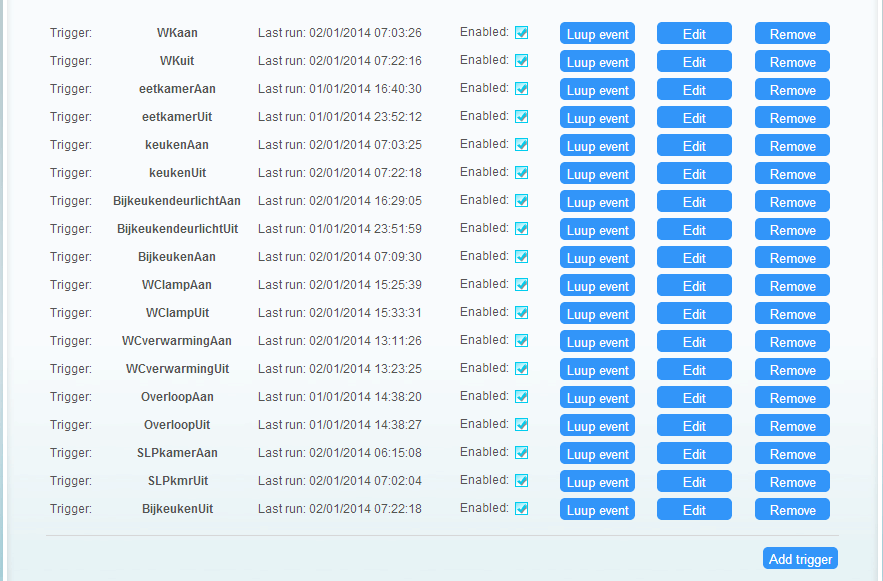

Ik heb voor de vera een webapp gebouwd waarmee je events binnen de Vera kunt loggen. Het is op basis van CakePHP en Bootstrap. De code staat hier: https://bitbucket.org/ho17/vera-lite-event-database/overview
Op dit moment is het niet meer dan een overzicht van de events, devices en rooms. Maar ik wil grafiekjes toevoegen. Bv een daggrafiek van een device wanneer die aan en uit was. Taartdiagraam voor de populairste lamp op een dag, nou ja dat dus.

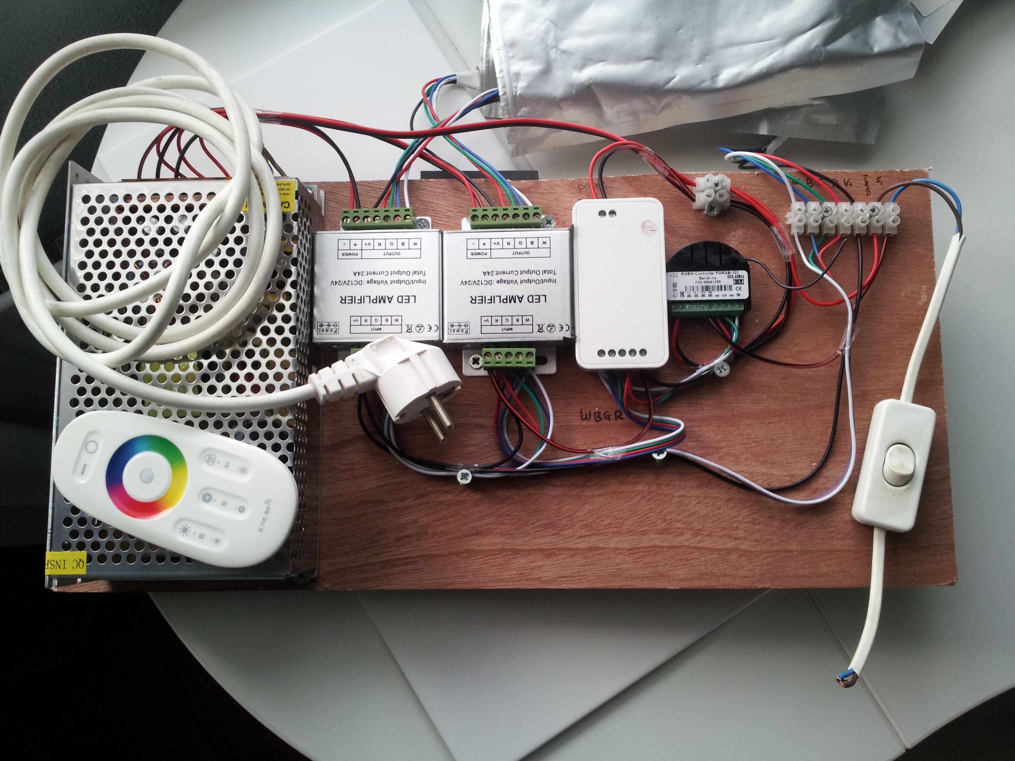

Ik zou je trouwens nog een foto sturen van mijn RGBW setup: het makkelijkste ter referentie is een wit draadje volgen: van de Fibaro naar de handcontroller en die doorgelust naar de beide versterkers.
Dit met alle kleuren en de power waarbij de Fibaro ingang "wit" ook een schakelaar heeft gekregen voor de locale bediening (op de foto zit daar tijdelijk een snoerschakelaar op):)
In de zilveren zakjes zitten de ledstrips btw;)
Ik heb bewust op de versterkers de boel doorgelust want 2 draadjes in de figaro controller krijgen zag ik niet zitten door de verrot kleine schroefjes..

hey thanks! zou je inderdaad nog doen
waarom zit er een knipschakelaar tussen nog?
dus je knipschakelaar komt eerst, dan voeding, vervolgens fibaro, controller, versterkers.? ik snap er weinig van
maar hoe gaat het met de status? stel je doet handmatig met de controller rood instellen. dan neem ik aan de rood niet in vera wordt bijgewerkt?
overigens, mijn situatie zal als volgt worden:
rechtstreeks van stopcontact de voeding, dan fibaro, dan controller, dan ledstrips. heb 5m RGBW dus hoop dat ik geen versterker nodig heb. zit ik zo goed?
er is nog 5m RGB onderweg ook, en die zou ik eigenlijk ook op die fibaro aan moeten sluiten, ware het niet dat de RGB in de woonkamer komt, en de RGBW onderop de zoldertrap
făbŞŤĄŘ - Mijn PC
Zeg ik, ff een witte volgen... de knipschakelaar zit op de witte ingang van mijn rgbw zodat ik met een normale schakelaar ook de witte leds aan kan doen. de knipschakelaar was tijdelijk om te testen.fabstar81 schreef op maandag 30 december 2013 @ 15:08:
hey thanks! zou je inderdaad nog doen![]()
zoom de foto maar in;)
waarschijnlijk heb je net genoeg qua wattage, de rgbw strip trekt stroom maar ook je controllers he;)
Je moet gewoon de uitgangen van beide controllers aan elkaar lussen, thats all.
maar inderdaad, zet je rood aan met de controller snapt vera dit niet.
Ik heb : voeding naar controller, fibaro en 2 versterkers en vervolgens de uitgang van de rgbw controllers gekoppeld en aangesloten op de ingangen van de versterkers. daarnaast is de uitgang ook verbonden met 1 ledstrip en da andere 2 ledstrips staat op de beide versterkers

Nu zie ik het al, er kan alleen maar zwakstroom in de fibaro. Vandaar dat eerst voeding, dan fibaro én controller, en vanuit die twee weer naar 1 terug naar de LED strip.
De controller en fibaro zitten dus náást elkaar ipv achter elkaar?
Mijn eerste LED strips is binnen RGBW hoezee.
făbŞŤĄŘ - Mijn PC
ja, waarbij ik de uitgangen heb gekoppeld zodat je met beide wel de ledstrip kan bedienen natuurlijk;)

Maakt het met die 12/24VDC en GND ingang nog uit welke kleur je daar in propt?
făbŞŤĄŘ - Mijn PC
kleur niet, als je maar wel de + op de plus doet en de - op de -…
ik heb zwart op + en rood op -, net als de codering van de 12v+ van de ledstrip dacht ik
Deze signature is om volstrekt onduidelijke redenen verwijderd. PVOutput
Het gedoe is dat de fibaro geen + en - heeft maar 12VDC en GND
făbŞŤĄŘ - Mijn PC
+ is 12VDC en GND is de -…
Heb je gemeten dat dit goed zit wat normaal is bij een voeding(trafo) 12V+ rood en zwart(of wit) de GNDDRuw schreef op dinsdag 31 december 2013 @ 13:13:

Wit:) en mijn extra 12v was volgens mij zwart (rood was de kleur rood.. )
Ik had het niet gemeten maar ik had een soort contra plug waar ik dagen in kon doen waar heel handig +&- op stonden:)
Hij werkt prima in ieder geval een gezien het allemaal is doorgelust had ik nu echt wel ergens kortsluiting gehad:(
Ik zit nog even naar mijn eigen foto te kijken maar het zijn alleen draden die ik zelf heb gemaakt dus al had ikpaars gebruikt had het nog niets uitgemaakt. Zolang ik maar overal dezelfde kleur voor gebruik:)
Op de RGBWW strip zit zwart als 12v iig

Ik zal morgen even een foto maken hoe ik het nu heb gedaan. Moet zeggen dat de combinatie van twee controllers wel gek werkt. Als je met de fibaro en kleur aanzet en vervolgens met de andere controller en andere kleur instelt dan blijft die kleur van de fibaro actief en krijg je dus andere Kleuren

Hieronder even een trigger overzicht van een scene die ik laatst heb gemaakt
Hier zit achter iedere trigger andere luup code terwijl er verder niks binnen die scene wordt uitgevoerd

netwerkkabel geen succes. veel te dun.fabstar81 schreef op donderdag 02 januari 2014 @ 13:08:
tsja...je kan alles wel nieuw kopenmaar het is allemaal al duur genoeg. en aangezien ik 20 meter telefoonkabel heb liggen, en ook nog wat netwerkkabels van 10m is dat gratis
is netwerkkabel niet wat beter al? is in ieder geval stugger, wel net zo dik en netwerkkabels worden ook gebruikt voor PoE dus waarom niet om 12volt aan te sturen?
trouwens...RGBW-draad gevonden en zie hoe dun die draad is. 4*0,5qmm (RGBW) und 1*1qmm (V+). dat kan echt niet veel dikker zijn dan telefoondraad terwijl dat dan officieel RGBW-draad is. kom er niet echt achter wat de dikte is van telefoondraad maar kan me niet voorstellen dat dit veel dunner is dan bovenstaande RGBW kabel.
făbŞŤĄŘ - Mijn PC
Je moet kijken naar AWG dikte dan kun je pas vergelijken. Standaard wandkabel is bijvoorbeeld 0.8mm2 en dat is voldoende om een paar amperé te voorzien van stroom maar verwacht dat het binnen een woning zo goed als niet van toepassing is maar je moet ook rekening houden met spanningsverlies over grotere lengtes.
