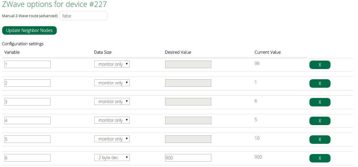

Weet iemand hoe je een Everspring vochtsensor uit zijn slaapstand kan houden? ik zie steeds Can't detect device. Ik heb hem in een scene zitten om de badkamer te ventileren boven de 60% maar als hij slaapt krijgt de Vera Lite geen waarde binnen.
  • DRuw
  • Laatst online: 26-08 17:06
DRuw
Bacardi Bat on Ice:)
Wakeup tijd aanpassen?
Deze signature is om volstrekt onduidelijke redenen verwijderd. PVOutput
  • Loekie
  • Laatst online: 15:43
Ehm, normaal sturen sensoren een update door bij wijzigen status(alleen de z-wave stack gaat in sleep-mode). Batterij gevoede sensoren gebruiken slaap-modus om langer dan een week met een setje batterijen te doen en slaap is dus goed.
Draait de scene compleet niet? Je kunt in UI7 een notificatie instellen als de luchtvochtigheid boven een bepaald niveau komt en dan testen of deze schakelt.
specs
Wake up staat in Vera Lite op 60 sec maar pas na een vijf tot tien minuten wijzigd de vochtigheid in de Vera en gaat de scene goedlopen. Ik heb nu een trigger ingesteld op de sensor, kijken of hij dan zelf ontwaakt.

  • Loekie
Verwijderd schreef op woensdag 28 januari 2015 @ 13:15:
Waarschijnlijk verwacht je dat deze sensor rapporteert bij 1% RH verschil, std is dat echter 5%(aangenomen dat je de Everspring ST814 hebt)
2-1-1 Time Interval
The Temp./Humid. Detector can be set to emit report of current status to
the nodes of Grouping 1 automatically at a set time. The time interval
can be set from 1 minute to 24 hours. For instance, if time interval is
set in 1 minute, the detector will report its status once per minute.
Please refer to the parameter 6 of configuration table on page 6.
2-1-2 Temperature Change
The Temp./Humid. Detector can be set to emit report of temperature
status to the nodes of Grouping 1 automatically once the temperature
changing exceeds set degree. The temperature difference range can
be set from 1。Cto 70。C . For instance, if temperature difference is set in
1。C , the detector will report its current temperature status once the
temperature difference exceeds 1。C . Please refer to the parameter 7 of
2-1-3 Change of Humidity
The Temp./Humid. detector can be set to emit report of humidity status
to the nodes of Grouping 1 automatically once the humidity change
exceeds set %RH. The humidity difference range can be set from
5%RH to 70%RH. For instance, if humidity difference is set in 5%RH,
the detector will report its current humidity status once the humidity
difference exceeds 5%RH. Please refer to the parameter 8 of
Je zult dus parameters 6,7,8 moeten instellen om die waardes naar de vera te laten sturen op een door jouw gekozen interval.
Nee, ik heb geen verschil ingesteld.
Ik heb eeb scene die kijkt iedere 2 minuten of de RV boven de 60% komt.
Indien dat het geval is blijft de ventilatie draaien tot hij weer onder de 60% is.
Ik heb op de sensor een trigger ingesteld als hij boven de 60% komt, maar dat werkt ook niet.
Dat van die parameters heb ik ook gelezen, snap alleen niet hoe ik die kan instellen, want dan zou ik inderdaad die 5% afwijking kunnen instellen als trigger. :?
  • Loekie
Als je UI7 hebt kun je het device aanklikken, ga je naar "Device Options" en kun je onderaan klikken op "Add configuration settings".
Daarna vul je de regel in zoals je in screenshot ziet met juiste parameternummers(dit voorbeeld is van ander type sensor):
Vera3_UI7_Set_Parameter
Zodra je dat gedaan hebt en opgeslagen ga je naar "Advanced" en klik je op configure node onderaan de pagina en druk je op het knopje op de sensor om deze te laten configureren.
Als dit succesvol is gedaan, hoeft je scene niet constant(elke 2 minuten) te pollen wat status is, maar kun je de sensor zelf de trigger laten zijn. Die wake-up zet je dan weer op een hoge waarde(in secondes) om batterij te sparen. Wederom met configure node en druk op knopje op sensor zelf.

Loekie schreef op vrijdag 30 januari 2015 @ 15:39:
In UI5 zit deze functionaliteit ook, maar gedeeltelijk andere plekken. Daar kom je als tweaker wel uit ;)
Thnx, je moet er even achter komen maar dan werkt 't wel :)
