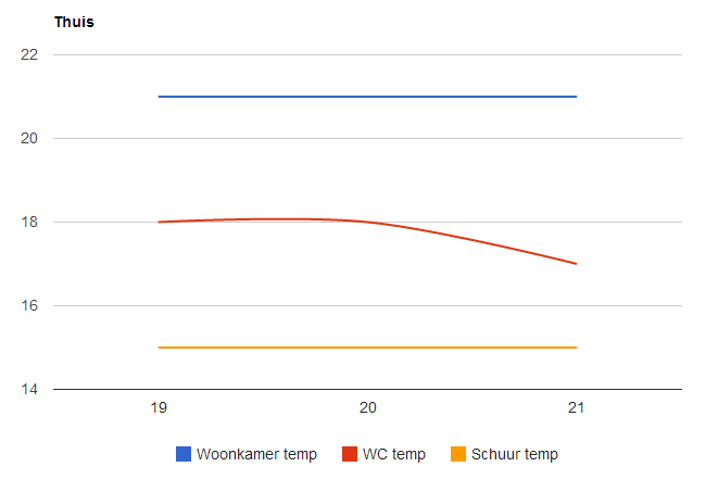

Nou mijn temperatuur logging begint ook vorm te krijgen.
Nu is het een kwestie van loggen ;)
Temperatuur logging
Wil nog wel kijken of een half uur interval ook goed gaat maar moet kijken hoe het script er op reageert. Deze accepteerde nu alleen hele waardes op de x-as
Zo en begint nu toch wel vorm te krijgen. (zijn zoveel mooie opties met dat script mogelijk :D )

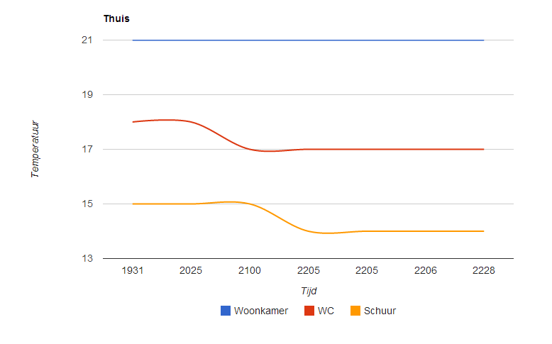

versie 2 temp logging
