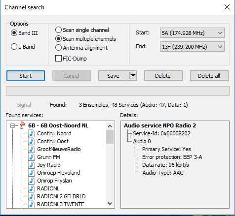

Leuke site! Kende ik niet.... goed voor een paar uurtjes speel-plezier :-)
  • SMSfreakie
het is inderdaad leuk speelgoed.. en vooral omdat je er toch wel een redelijke kaart mee kan draaien..
alleen moet je wel de juiste parameters invoeren ;)

Afbeeldingslocatie: https://tweakers.net/ext/f/8xiiE1sfUHCv5nc4qpy9lvR4/full.png
Ben alleen niet zo tevreden over dat Y0250 radiootje. Als je hem opnieuw aanzet blijft er Search in beeld staan en reageert hij nergens op. Dan moet ik opnieuw op kanalen scannen voor hij het weer doet. Ik denk dat ik me ga ergeren aan het feit dat ik telkens als ik de auto start de kanalen moet gaan scannen, dus die gaat weer terug.
