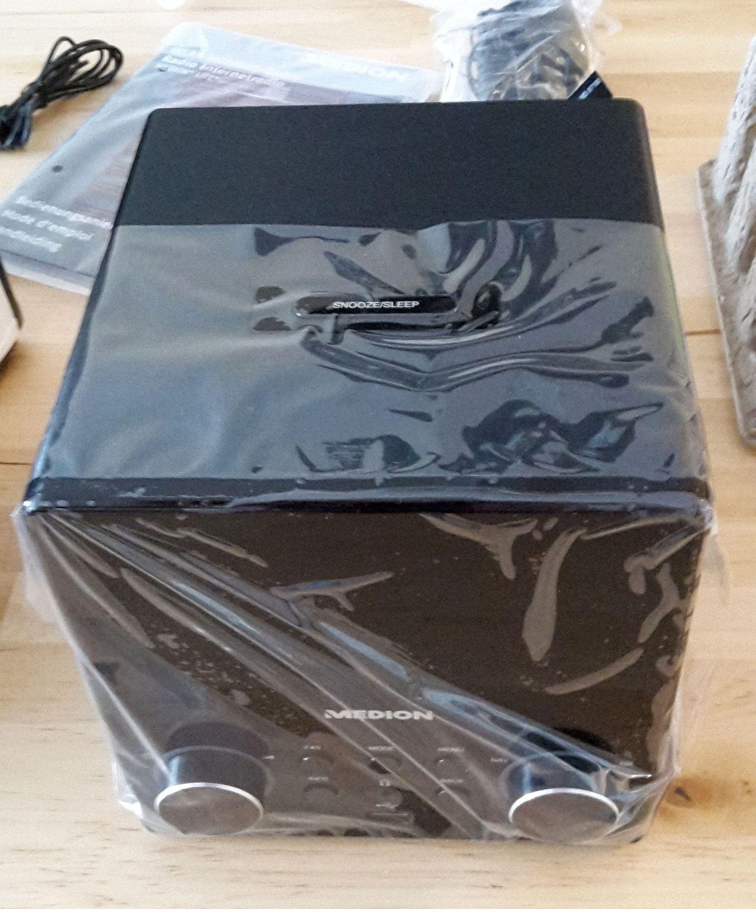

http://www.bol.com/nl/p/m...t-radio/9200000039441242/ bol.com heeft hem ook verkocht. de '44' versie heeft blijkbaar dab+ en de '40' versie niet.
Heb inmiddels deze radio besteld bij Amazone Duitsland! Ben erg benieuwd! :) Morgen komt ie waarschijnlijk.

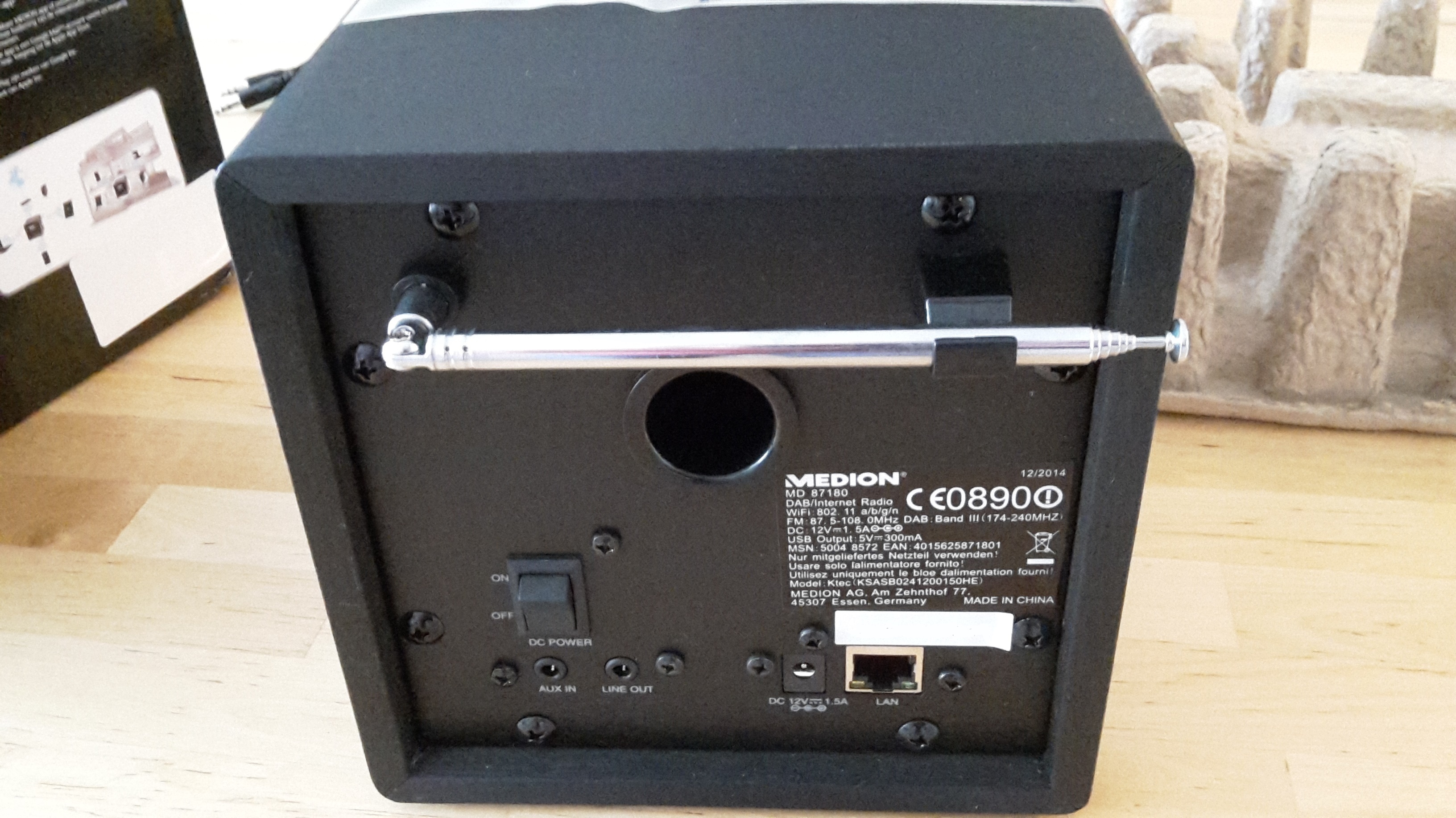

Wou even melden dat hij binnen is. Heb een paar foto's gemaakt van de doos. Volledige Nederlandse beschrijving zit er ook op de doos. Was even bang dat hij niet in het Nederlands was maar blijkbaar wel dus. De versie met DAB+ wordt voor zover ik weet niet (meer) in Nederland verkocht.
Er zit dus een afstandbediening bij en je kan hem bedienen met een app! Best compleet voor 90 euries. :)

De tekst is wat moeilijk leesbaar. Sorry. Zal even kijken of ik een scherpere kan maken. Uitpakfeest gaat nu eerst verder. :9

Even een verdere updates:
Pro:
- Zeer goed geluid! Zit een subwoofer in en het geluid is glas helder. toen ik hem aanzette stond ie loeihard dat was wel ff schrikken
- zeer compleet. Afstandbediening, kabeltjes, aux-ingang, usb-ingang,
- zowel op dab als op internet perfect ontvangst. snel verbinding.
- zeer compact.
Cons:
- Telescoop antenne lijkt niet los kopelbaar
- Display is wat klein voor grote afstand
- Afstandbediening moet ik echt goed richten (misschien batterij wat leeg die er bij zit?) Maar moet dus ook te bedienen zijn door de app

Zo te zien zit er ook een Line-out op. Da's wel handig als je hem wil aansluiten op een bestaande installatie!

Klopt! Er zit zowel aan de voorzijde een koptelefoonaansluiting als aan de achterzijde een 3,5mm aansluiting. Daarnaast ook een 3,5mm aux in.
