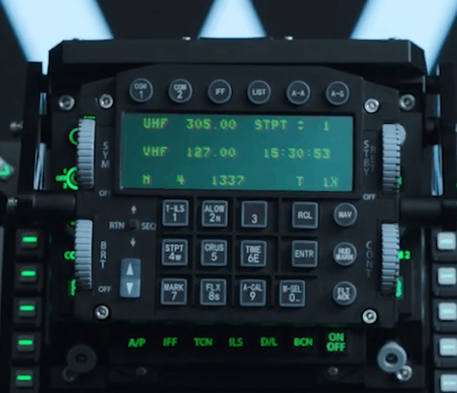

Iemand een idee of ze een F-16 ICP unit gaan ontwikkelen?
Gezien de F-16 HOTAS, ben ik hoopvol :)

Had het filmpje niet gekeken omdat ik dacht alles al gezien te hebben.... maar wat trof ik aan @ 02:18:
Afbeeldingslocatie: https://tweakers.net/i/ZSZUubsXRQRWMObmR_l_Fx_c-YU=/full-fit-in/4000x4000/filters:no_upscale():fill(white):strip_exif()/f/image/yVeiE08PRuBu7txPyLbZUN94.png?f=user_large
:D _/-\o_ O+

*deze zet Lukas op zijn verlanglijstje :o _/-\o_

Lijkt echt wel heel mooi spul van Winwing. Krijgt allemaal behoorlijk goede beoordelingen en de prijzen zijn zeer schappelijk in vergelijking met Virpil (en al helemaal t.o.v. RealSimulator 8)7 )
Ik zou zelf wel heel graag een keer die mooie F-16 throttle en fssb stick willen aanschaffen :9~
Maar ja, pc heeft ook steeds urgenter een upgrade nodig en mijn energierekening gooit nogal wat roet in het eten -O-

Dat display begint me weer echt hele slechte ideeen te geven >:) O-)

Heb since een jaar de Orion 1 en ben er zeer tevreden mee!
Ga zeker uitbreiden met de F-16 throttle en ICP als ik weer in NLD woon (nu tijdelijk in Vietnam)
Houd er wel rekening mee dat er nog wat import en belasting bijkomt. Prijs/kwaliteit blijft uitstekend! Zeker een aanrader!
