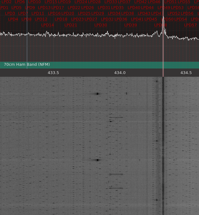

Iemand zoiets wel eens gezien? Normaal is het redelijk rustig rond de 433MHz (voornamelijk signalen van bv weerstations die eens per zoveel seconden een bliepje geven), maar voor een tijdje zat het vol met een signaal wat continu aan het springen was tussen een flink aantal frequenties tussen de 433.0 en 434.6:
Afbeeldingslocatie: https://tweakers.net/i/ftXxD6vC4ADlz30FvVBpxWDQ61Y=/full-fit-in/4000x4000/filters:no_upscale():fill(white):strip_exif()/f/image/kS9q7pVT96sTwabZpiJ1tEYK.png?f=user_large
Die paar grote blips zijn de weerstations. Vooral die ene rond de 433.82 komt best hard binnen. Zal een van de buren wel zijn.
Die grote spike op 434.32 leek er ook mee te maken te hebben. Die was eerst heel luid aanwezig en werd later wat zachter, samen met de andere signalen. Ondertussen is alles weer verdwenen. Ik heb een klein stukje opgenomen: https://we.tl/t-fNyW2aph2b

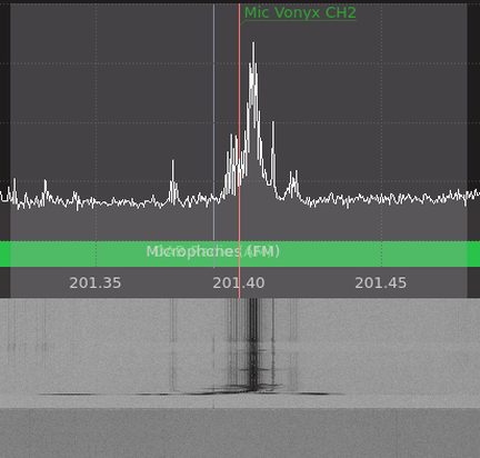

En dit is een 200MHz WFM microfoon. De piep is een stuk zachter, maar nog steeds aanwezig.
https://we.tl/t-TKakUCmGN6
Spectrum:
Afbeeldingslocatie: https://tweakers.net/i/TNVZIAftGLjSGbkK0s3i8PZUKrk=/full-fit-in/4000x4000/filters:no_upscale():fill(white):strip_exif()/f/image/9T4Gahyo0105elT5H8uHRcBk.png?f=user_large
Afbeeldingslocatie: https://tweakers.net/i/NjR7lkLNO7ArfpH0sfw902cRujI=/full-fit-in/4000x4000/filters:no_upscale():fill(white):strip_exif()/f/image/pxS2QjEcMEonfu5pOTKt5TlP.png?f=user_large
Hij zit inderdaad een beetje van z'n aangegeven frequentie af (zo'n 4kHz), maar dat bijstellen maakt geen verschil.

Ik bezig om een kachel aan te sturen via 433.920 frequentie, ik heb al een functionerende record.iq gemaakt. als ik deze afspeel vanuit het rtlmenu dan kan ik zonder problemen communiceren. maar als ik het commando via de cli probeer uit te voeren niet. Met sdr++ zie ik een enorm verschil met dezelfde iq file.
Het lijkt of het vermogen gigantisch toeneemt, hoe kan ik dat gelijk houden met de test vanuit rtlmenu?
Rtlmenu play
Afbeeldingslocatie: https://tweakers.net/i/Fzpv6_mJdCI61bs_S_VmDghE5xA=/800x/filters:strip_exif()/f/image/IhRruTzGLgIjJAmC4p2umIox.png?f=fotoalbum_large
Via CLI sudo rpitx -i /home/pi/rpitx/record.iq -m iq -f 433.920
Afbeeldingslocatie: https://tweakers.net/i/OYt-q1_08jgPRFkLXgHesB3Roo0=/800x/filters:strip_exif()/f/image/1wKGf1ud7qHrwlWhvVws3IHT.png?f=fotoalbum_large
