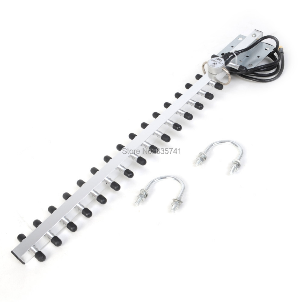

Zeker nog in levende lijven, tegenwoordig bezit ik alleen een sdrplay dus zal ik wat minder met mijn 25 dollar RTL-SDR spelen. plaatje van sdr
Nu bezig met een sma male to male adapter aan te schaffen om te zien of ik met een 12cm (2.4ghz) yagi op 23cm (1.3ghz) een fm repeater kan beluisteren die zich 45 kilometer van mijn huis bevind.plaatje van yagi

864Mhz ja.. lache wat je soms daar hoort. klein richtantennetje kan je ze soms van "ver" ontvangen
Wordt alleen steeds minder gebruikt en is zelfs onbruikbaar hier en daar door gebruik van mobiele telefonie op deze band.
